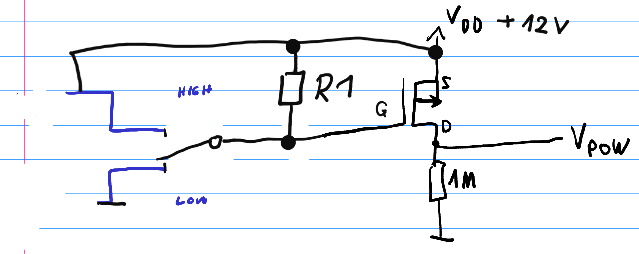

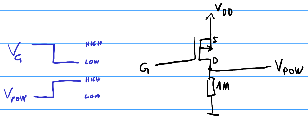

Hey,
es ist jetzt schon einige Zeit her, dass ich mit Elektronik zu tun
hatte. Daher wollte ich jetzt mal fragen ob mein P-MOS Schalter so
funktioniert wie ich mir das vorstelle. Sobald am Gate LOW anliegt soll
mein Vpow HIGH werden und vice versa. Hab ich irgendwo einen Denkfehler?
Die Schaltung kommt mir irgendwie zu einfach vor...

von Rainer W. (rawi)
Das kommt drauf an, wie hoch deine Spannungen sind und welchen MOSFET
Typ du verwenden möchtest.
An den Details deines MOSFETs müsstest du noch etwas arbeiten. Es fehlt
die Body Diode und IMHO gibt es keine selbstleitenden MOSFETs. Der
müsste außerdem anders angesteuert werden.

von Tom M. (tomf9)
Hmm ich weiß jetzt gerade nicht ob ich dich da richtig verstehe, aber
der MOSFET ist in meiner Schaltung eh selbstsperrend. Die Body Diode
ignorier ich hier weil die hier mMn keinen Unterschied macht. Vielleicht
lieg ich hier aber auch falsch.

von Bernd K. (bmk)
Denkfehler.
Für den P-MOS ist die Spannung Gate-Source relevant (Ugs).
Die Pegel in deinem Bild sind offenbar die Pegel Gate-GND.
Schade, der P-MOS weiß nichts von GND.
Hier mal schlau machen:
https://www.sprut.de/electronic/switch/pkanal/pkanal.html
von Tom M. (tomf9)
Hmm da dachte ich eigentlich, dass das passt. VDD ist immer HIGH, sprich
sobald VG LOW ist, dachte ich schaltet der PMOS durch.
von Marcel V. (mavin)
Tom M. schrieb:
> VDD ist immer HIGH, sprich sobald VG LOW ist, dachte ich schaltet der
> PMOS durch.
Das ist auch so. Wichtig ist nur, dass das high Signal genauso groß ist
wie VDD, damit der MOSFET vernünftig sperrt! Wenn du gewährleisten
kannst, dass am Gate immer entweder High oder Low herrscht und nicht
Nichts, dann könntest du R1 sogar weglassen. Ansonsten sollte R1 in der
Größenordnung zwischen 10k und 100k liegen.
Warum zeichnest du dann einen selbstleitenden?
https://upload.wikimedia.org/wikipedia/commons/6/63/FET-Typen_%28mit_Schaltbildern%29.svg

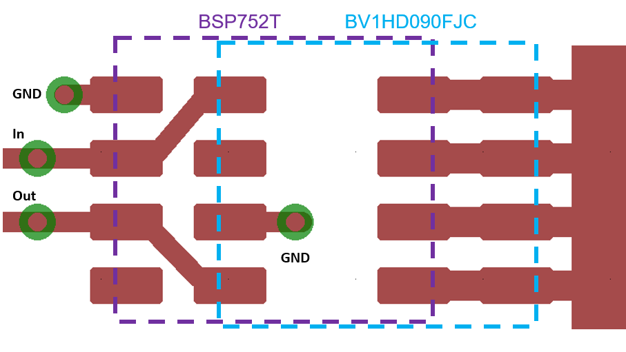

Ich bin daher wieder auf einzelne MOSFETs zurück. SOT-23 bleibt eben
SOT-23 und läßt sich leicht ersetzen.
Den Mosfet interessiert nur seine Ugs. Die muss beim P-Kanal-Mosfet
negativ sein, dass er leitet, und sie muss 0 sein, dass er sperrt.
Wenn die Sourcespannung jetzt 12V ist, dann sperrt der Mosfet also, wenn
die Ug ebenfalls 12V ist. Er leitet, wenn die Ug niedriger ist, z.B. 5V
(Ug=5v, Us=12v --> Ugs=5V-12V=-7V) oder 0V (Ug=0V, Us=12v -->
Ugs=0V-12V=-12V). Also leitet der Mosfet in dieser Schaltung immer.

von Michael B. (laberkopp)
Tom M. schrieb:
> ob mein P-MOS Schalter so funktioniert wie ich mir das vorstelle
Nein.
Ein PMOSFET lässt je nach Modell und Umgebungstemperatur bis 250uA durch
bei UGS=0.
An deinen 1 MegOhm entstehen dann bis 250V, also immer noch VDD obwohl
der MOSFET sperren soll und der Ausgang low sein soll.
Ausserdem funktioniert das nur wenn high=VDD ist.
Beschäftige dich mit realen Bauteildaten und nicht Prinzipskizzen (die
im Prinzip richtig ist).
Mach aus 1M eher 1k.
von No Y. (noy)

Vanye R. schrieb:
>> Verhalten, Pinbelegung und Footprint. Es gibt keinen Standard.
> Ja, mag sein, aber das gilt auch fuer Schaltregler, MCUs und bergeweise
> andere moderne Bauteile. So nett Second Source auch ist, wo will man da
> anfangen und aufhoeren mit dem nachbauen?
Ich mache seit der Geschichte mit der Bauteilknappheit und den
Lieferproblemen einfach 2 Pinouts auf die LP, damit habe ich mir die
SecondSource selber geschaffen... ;-)

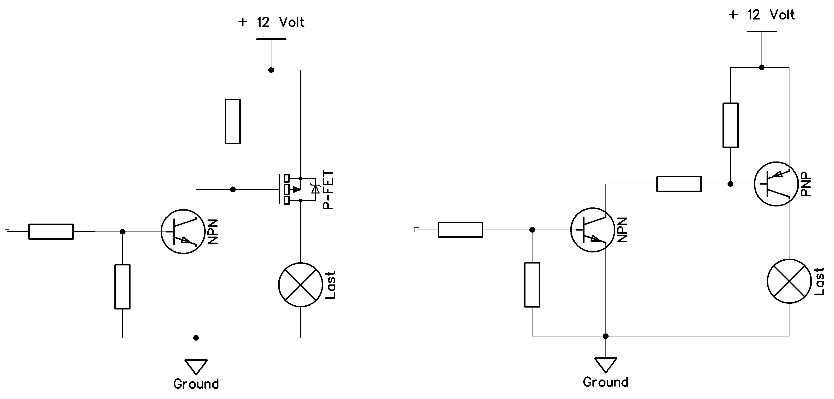

von Manfred P. (pruckelfred)
Und wie geht gesperrt? Das Gate muß auf das selbe Potential wie Source
(VDD), damit der P-Transistor zu ist.
In der Realität ist es meist so, dass die Last an einer höheren Spannung
als die steuernde Logik hängt. Also zu 25.mal das Prinzip als Anhang.
Der TE will es aber genau andersrum haben:
Tom M. schrieb:
> sprich sobald VG LOW ist, dachte ich schaltet der PMOS durch.
Also muss vor Manfred seine Transistorstufe noch eine weitere
Transistorstufe als Inverter davorgeschaltet werden!
