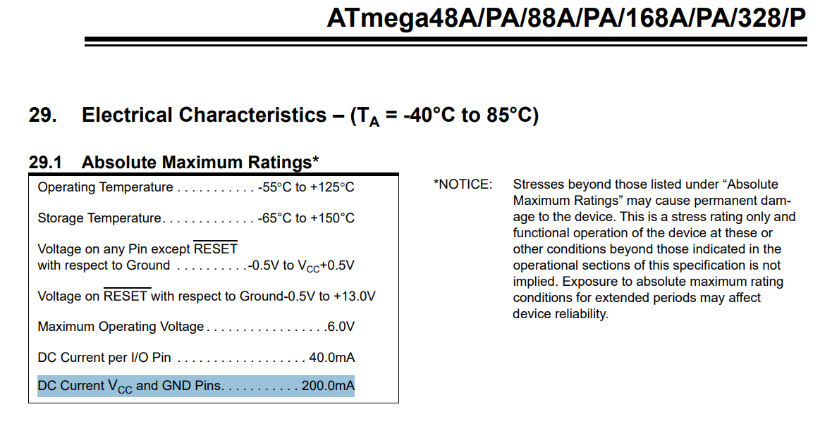

Frank E. schrieb:
> Ein Arduino-Pin darf mit bis zu 40mA belastet werden.
Die Frage ist, dürfen 12 Arduino-Pins gleichzeitig mit 12×40mA belastet
werden? Die einzelnen Pins schon, aber Vcc bzw. Gnd?
von Frank E. (Firma: Q3) (qualidat)
Norbert schrieb:
Gute Frage, richtig, weiss ich nicht genau. Aber durch das Multiplexing
würde da wohl noch etwas "Luft" dazwischen sein ... es sind ja nie alle
Segmente gleichzeitig eingeschaltet "88" :-)
Was steht im Datenblatt?

von Norbert (der_norbert)
Ohne nachzuschauen behaupte ich mal locker: > ½A, NEIN
Edit:
Mit nachschauen, 200mA durch Vcc,Gnd, 100mA gleichzeitig durch die
IO-Pins.
ATtiny48/88.
Bei 40mA Aufnahme also zwei Segmente gleichzeitig im
Multiplexer-Betrieb.
Bei Anzeige zB. KW28 und KW38 werden 12 Segmente benötigt, also 6-fach
multiplexen. Mittlerer Strom pro Segment dann 6.67mA.
Wenn das für die erwartete Helligkeit reichen sollte, dann reichts.
Edit2:
Was natürlich Quatsch ist. Man braucht 7-fach Multiplexing damit alle
Segmente immer gleich hell erscheinen. Jeweils gleichzeitig ein Segment
einer Anzeige. Damit also 5.7mA mittlerer Strom.

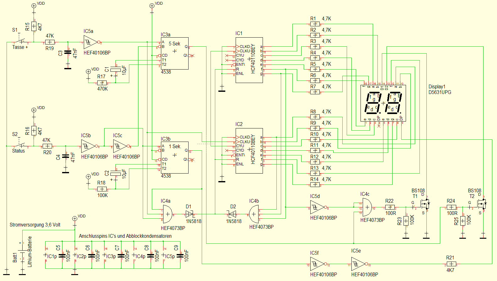

von Michael B. (laberkopp)
Bernhard K. schrieb:
> sie soll ganz einfach weiterzuschalten sein.
Du meinst, so ganz manuell, per Tastendruck ?
> Welche einfache Lösungen gäbe es dafür?
2 x CD40110
  +++++++---+++++++--GND
  |||||||   |||||||K
  DDDDDDD   DDDDDDD  <- Segmente
  |||||||   |||||||A
  RRRRRRR   RRRRRRR  <- passender VCC
  |||||||   ||||||| Vorwiderstand  |
  |||||||   |||||||               4k7 (für 1mA Tastermindeststrom)
 +-------+ +-------+ 40106         |
 | 40110 |-| 40110 |--o<|--+--47k--+
 +-------+ +-------+UP     |       |
RES| DWN| RES| DWN|       47n  Taster hochzählen +1
   |    |    |    |       GND     GND
   |    |    |    +---o<|-- (wie oben) Taster runterzählen -1
   |    +----)--------o<|-- (wie oben) Taster runterzählen -10 (oder per BORROW der Einerstelle)
   +---------+--------o<|-- (wie oben) Reset / Null-0-stellen
oder ein Mikrocontroller wie ATmega328 (Arduino Nano oder Uno) und die
LED an geeignete Pins ebenfalls mit Vorwiderstand. Der Mikrocontroller
KÖNNTE dann die Wochen selbst zählen (und praktisch mit USB Netzteil
versorgt werden).
Nur muss man halt ein passendes Programm schreiben.
Mit einem ESP32 (Wroom oder so) könnte man die Kalenderwoche gar aus dem
Internet abfragen.
von Rainer W. (rawi)
> werden?
Deine Frage wird im Datenblatt des auf dem Arduino verwendeten
Mikrocontrollers beantwortet.
RTFM
Rainer, das war offensichtlich - so dachte ich zumindest - eine
rhetorische Frage.

von Jens M. (schuchkleisser)
How about
- 2 Drehkodierschalter oder Daumenschalter mit BCD-Code
- 2 BCD-7-Segment-Dekoder
- 2 ULN2003
- passende Widerstände
Lässt sich einfach lochrastern und ist einfach, billig und robust. Und
vor allem so wie es der OP gewünscht hat.
Setzt natürlich voraus, das die Anzeigen CA sind.
Evtl. auch
- 2 Taster "+"
- 2 BCD-Zähler
- 2 7-Segment-Dekoder
- 2 ULN2003
- und ein bissel Vogelfutter
Dann tippt man jede Stelle halt einfach durch.
Bloss wird er von alleine nicht 40mA liefern, sondern eher 20mA, und
wenn alle 14 je 20mA ziehen, also 280mA, wird der GND Pin überlastet.
Die meisten 7-Segment LED sind für 10mA spezifiziert. Natürlich wissen
wir nicht, was er unter 'grossen' Displays versteht, eventuell 3 LED in
Reihe pro Segment ?
Frank E. schrieb:
> Aber durch das Multiplexing würde da wohl noch etwas "Luft" dazwischen
> sein
Häh ? Glaubt du, Multiplex würde für dieselbe Helligkeit mit weniger
Strom auskommen ?

Weshalb hast du für die Anodentreiber BJT verwendet, anstatt P-Mosfets?
Vor einigen Jahren habe ich für einen User aus dem Forum angehängte
Schaltung entworfen. Die ist im Grunde das was Michael B. weiter oben
vorgeschlagen hat, nämlich CD40110 zu verwenden.
https://www.mikrocontroller.net/attachment/677963/CD40110.PNG
Einige Teile, z.B. die CD4538, würden natürlich wegfallen. Die Schaltung
war auf Sparsamkeit ausgelegt, deshalb konnten die Displays abgeschaltet
werden. Zudem gibt es eine Unterdrückung der führenden „Null“. Die
Schaltung zählt bis 39, danach erfolgt ein Reset. Das könnte man für den
TO auf 52 bzw. 53 anpassen.
Ich weiß ja nicht ob der TO sein Vorhaben wirklich umsetzt. Ich würde
tatsächlich auf ein sehr simple Lösung setzen, für die auch nicht viel
Wissen notwendig ist. Sie wurde weiter oben auch vorgeschlagen. 1
Drehschalter mit 10 Positionen, einer mit 6 und eine Handvoll Dioden und
Widerstände. Dazu 2 Displays und fertig.
Etwas aufwendiger, aber machbar, wären 2 Codierschalter ABCD und 2
CD4511 und natürlich Vorwiderstände für die Displays.
Das würde ich dem TO noch als Schaltplan liefern:-)
