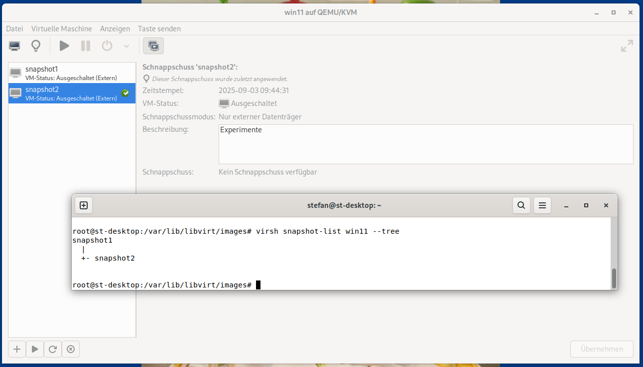

Es geht um die "Virtuelle Maschinenverwaltung" von QUEMU in Debian.
Nach der Basis-Installation möchte ich mehrere Snapshots für Experimente anlegen, die beide jeweils von der Basis abgeleitet sind. Danach möchte ich zwischen diesen Schnappschüssen wechseln können, um darin unterschiedliche Experimente durchzuführen.
In der GUI habe ich allerdings keinen Weg gefunden, das zu bewerkstelligen.
Alternativ könnte ich mir vorstellen, mehrere Snapshots von snapshot1 abzuleiten, aber auch das habe ich nicht hinbekommen. Siehe mein misslungener Versuch im Bildschirmfoto.
Zweites Problem: Jedes mal wenn ich zwischen den Schnappschüssen wechsele, gehen meine Änderungen verloren. Ich will aber hin und her wechseln, ohne die Änderungen zu verlieren. Also im Prinzip wie vier unabhängige VM, aber ich brauche sie nur abwechselnd (nicht gleichzeitig) und dachte mir, das ich mir damit ersparen kann, das Windows 4x installieren zu müssen (mit dem damit verbundenen Speicherplatz).
Vielleicht habe ich das Konzept der Schnappschüsse noch nicht begriffen. Kennt sich da jemand aus?

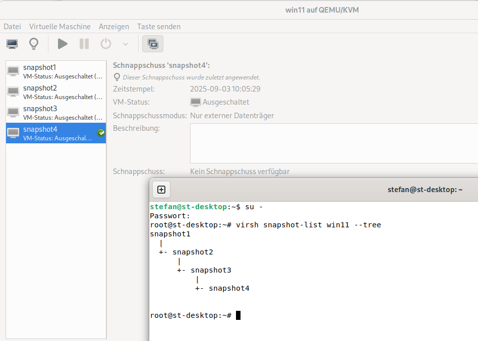

Nein. Du erstellst einfach einen neuen Snapshot von irgendeinem Snapshot im Baum.
Also z.B.
basis -> snapshot1 -> snapshot2 -> snapshot3 -> snapshot4 -> snapshot5 -> snapshot6
Du musst halt vor der Erstellung eines neuen Snapshots im Baum immer den Knoten darüber aktivieren. Dann entsteht der neue Snapshot automatisch an der richtigen Stellen.
> basis -> snapshot1 -> snapshot2 -> snapshot3 -> tmp aktuell
Die Kommandozeilen Tools erlauben allerdings, eine Baumstruktur von Images aufzubauen. Zumindest scheint es so. Ich probiere es mal ohne GUI.

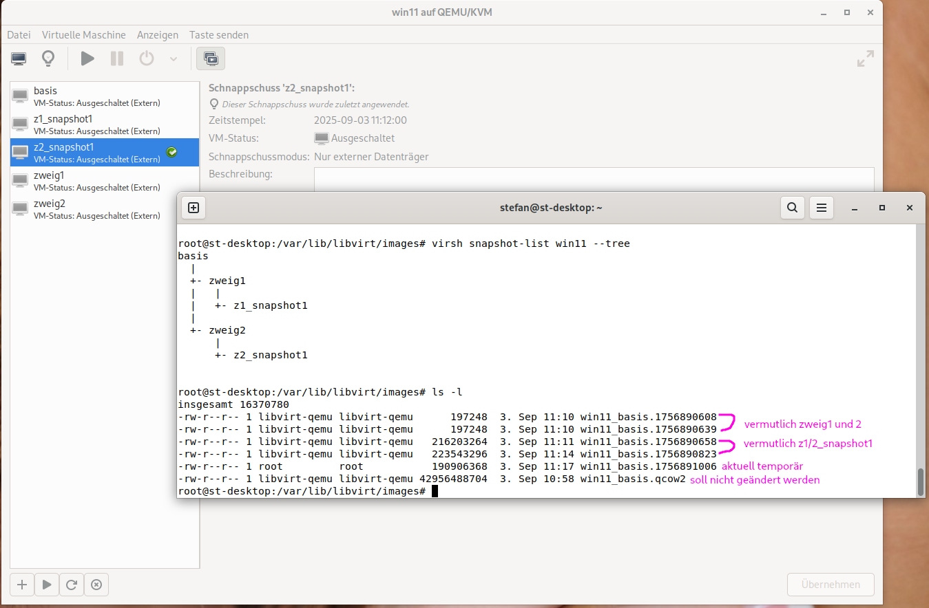

OP #7932478
Danke, ich denke, das war der Knackpunkt. Jetzt sieht es wie im Bild aus. Man kann also doch Baumstrukturen anlegen. Ich habe es jetzt wohl etwas übertrieben :-)
Eine Frage noch:
Wenn ich von z1-snapshot1 zu z2-snapshot1 wechsele, gehen alle aktuell temporären Änderungen (im Zweig 1) verloren. Damit sie nicht verloren gehen, kann ich im jeweiligen Zweig einen weiteren Snapshot anlegen. So sammeln sich im Laufe der Zeit aber viele Schnappschüsse an.
Kann man die aktuellen Änderungen an einem Snapshot irgendwie eleganter persistieren (ohne noch mehr Snapshots anzulegen)?

OP #7932489
Norbert, ich habe den Beitrag "Ich habe gefunden!" gelöscht, weil das doch nicht funktioniert hatte.
Ich denke der Knackpunkt ist, dass die GUI bei jedem Snapshot Wechsel ein neues temporäres Image anlegt (das auf dem gewählten Snapshot basiert). Vermutlich hatte der GUI Entwickler die Snapshots als "Backup" Punkte vorgesehen, zu denen man zurück gehen kann.
Ein wechsel zwischen mehreren Arbeits-Zweigen deckt die GUI wohl nicht ab (es sei denn, ich habe etwas übersehen).
Wie du sagst will ich eigentlich kein temporäres Image starten, sondern den Snapshot selbst. In der Konsole geht das.

OP #7932498
Norbert schrieb:
Sowohl Konsole als auch GUI haben ihre Vorteile: GUI: Da weiß man was man klickt. Konsole: Da weiß man was man macht.
Korrekt. Ich habe jetzt auch begriffen, dass die GUI mit ihren Snapshots ein anderes Ziel verfolgt, als ich mit meinen Zweigen.
Ich kann die Zweige (du hast die SNAP1 und SNAP2 genannt) in der Konsole wie gewünscht anlegen und dann mit der GUI für jeden Zweig eine eigene VM anlegen, die dann das vorbereitete Image verwendet.
