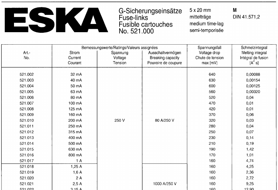

Hallo, unser Gerät  (Prototyp) wird mit 24 V DC versorgt.
Nennstrom ca. 600 mA.
Neben einer Verpolungsschutzdiode und einer Glas-Sicherung Flink 1 A
ist eine  TVS Diode SNBJ26A  (26 V, 600 W Peak) hinter der Sicherung.
Die externe Abnahmebehörde fordert beim Typentest einen Test mit
kurzzeitiger Überspannung von 60 V DC.
Trotz der flinken und kleinen Sicherung wird dann immer die TVS Diode
zerstört  (permanent leitend).
Was könnte man machen ?   Größeren Typ TVS verwenden ?

Das Strom-Zeit-Integral (aka Schmelzintegral) i²t der Sicherung muss
kleiner sein als das der TVS-Diode. Denn sonst "löst" die TVS-Diode sich
vor der Sicherung in Rauch auf.

Was ist denn das für eine Spannungsversorgung? Dicker Akku oder
popeliges SNT?
Und bei den Sicherungen gibts erhebliche Unterschiede im
Schmelzintegral. Die einfachen, ungefüllten Glasrohrsicherungen sind da
nicht erste Wahl.

Schon, aber ein dicker Akku wäre eher problematisch.
Ich sehe kein Problem, insbesondere bei richtiger Wahl der Sicherung.
Sind denn unbedingt 1A gefordert, wo doch das Gerät nur max 600mA
aufnimmt?

Es gibt enorme Unterschiede bzgl des Schmelzintegrals, einfach "1A
flink" ist zu pauschal.
von Bauform B. (bauformb)
man kann auch nicht einfach den nächst kleineren/größeren Wert nehmen;
bei diesem Typ z.B. gibt's um 1A herum eine Überraschung.
von H. H. (Gast)
Bauform B. schrieb:
Wobei du jetzt mittelträge genommen hast.
von Axel S. (a-za-z0-9)
Hmm. Ich finde da zwischen 500mA und 1.6A jede Menge Überraschungen. Vor
allem der Sprung des Schmelzintegrals von 500mA auf 630mA Nennstrom ist
übel. Fast das achtfache bei nur unwesentlich mehr Strom. Das gleiche
nochmal von 800mA auf 1A.
Ist das verallgemeinerbar? Über Hersteller, Charakteristik?
von Dirk F. (dirkf)
Finde ich nicht.
F1A Glassicherung mit Sandfüllung 5x20mm   0,3 A2s
F1A Little 37011000410                     0,2 A2s
F1A Schurter 346014                        0,33 A2s
Zu trägen Sicherungen aber ein gewaltiger Unterschied:
Träge  1A ESKA  887.117                   11 A2s
Das war ja klar, die flinken ESKA 520.000 haben keine solche
Unstetigkeiten :(
Nein. Jeder Hersteller hat deshalb mehrere Serien unterschiedlicher
Sicherungstypen. Wenn man sich "per Design" auf eine bestimmte
Auslösecharakteristik festgelegt hat, dann muss man die exakte Sicherung
definieren. "1A flink" reicht dann sicher nicht aus.
Falk B. schrieb:
> wenn das Netzteil genügend Strom liefern kann.
... für ausreichend lange Zeit. Das ist der Knackpunkt, den so mancher
nicht beachtet. Dann geht das 5A-Netzteil in den Hiccup und taktet
fröhlich vor sich hin, statt dass endlich mal die 1A Schmelzsicherung
auslöst.

von H. H. (Gast)
Dirk F. schrieb:
> Finde ich nicht.
Und dann kam die ganz billige. Siehe Anhang.
