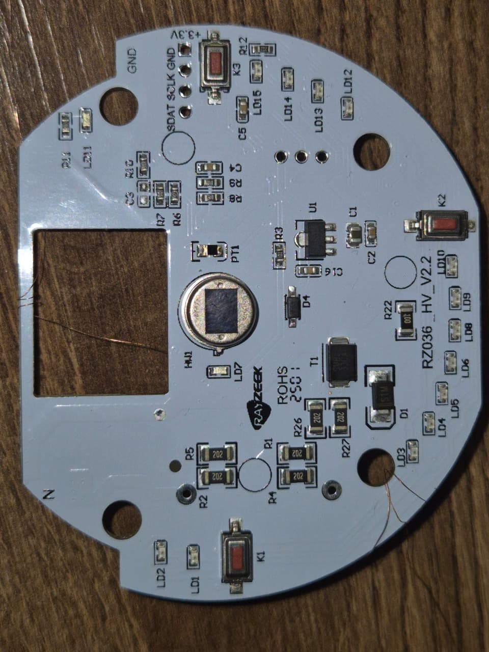

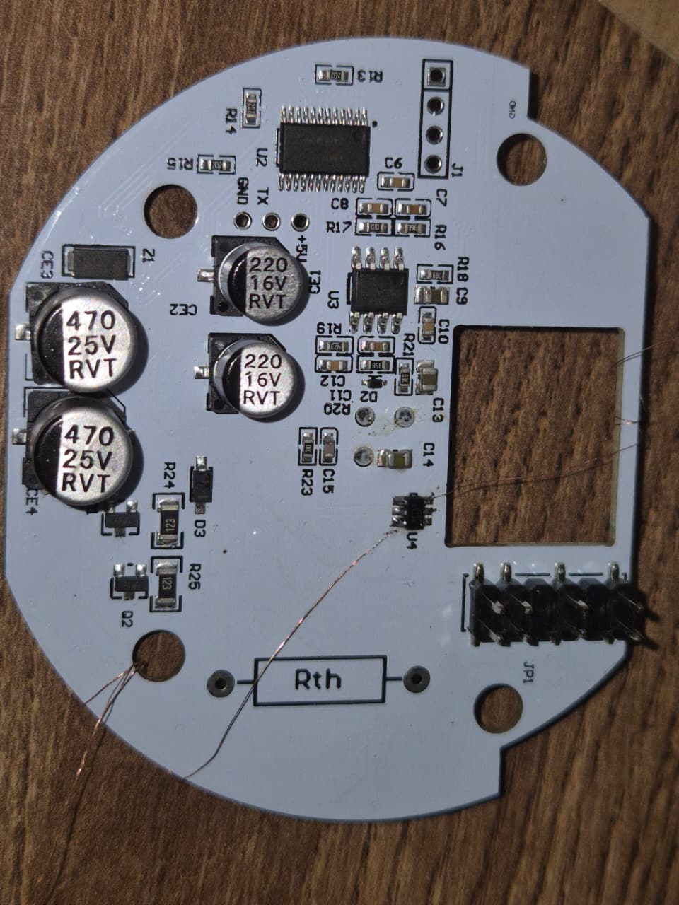

Ich glaub ich steh auf dem Schlauch zur Zeit...
ich habe einen Bewegungssensor der mit 24V betrieben wird. Der Ausgang wird von einem bipolaren Relais geschaltet. Ich möchte das Relais eleminieren und mit dem Sensor eine SPS steuern die das Licht zum Beispiel nach 1 Stunde ausscahltet wenn offensichtlich keine Bewegung registriert wird.
Ich habe nun einen Optokopler verbaut, der bei Bewegung einen 24V Impuls (der Anzieh Impuls des bibolaren Relais) an die SPS sendet. Der Sensor hat einen Timer verbaut, der mindestens 15 Sekunden beträgt. Das bedeutet, dass nur dann ein weiteres Signal gesendet wird, wenn zuvor 15 Skunden lang keine Bewegung registriert wird und anschließend der Gegenimpuls für das Abfallen des bipolaren Relais gesendet würde.
Bedeutet, in einem Raum mit hektischem Betrieb kann theoretisch nach einer Stunde das Licht abschalten, da der Sensor nie einen weitere Impuls sendet.
Hat jemand eine einfache Idee, wie ich eine vielzahl dieser Sensoren für meine Zwecke umrüsten könnte? Die sensoren sind übrigens von RAYZEEK
