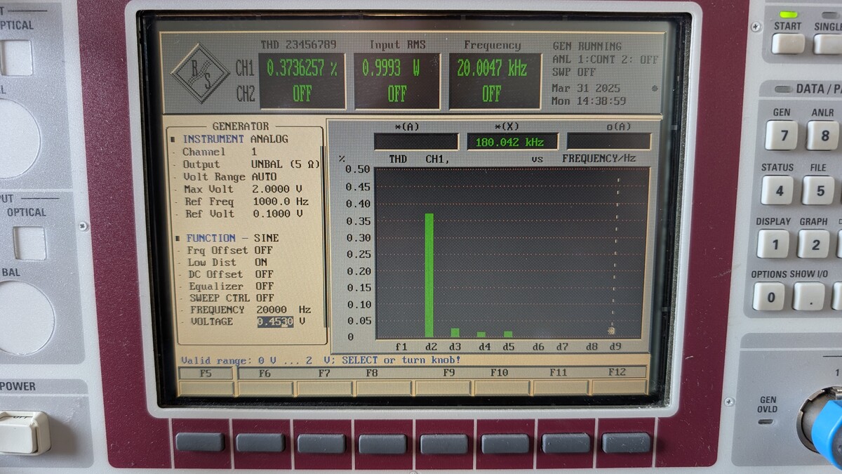

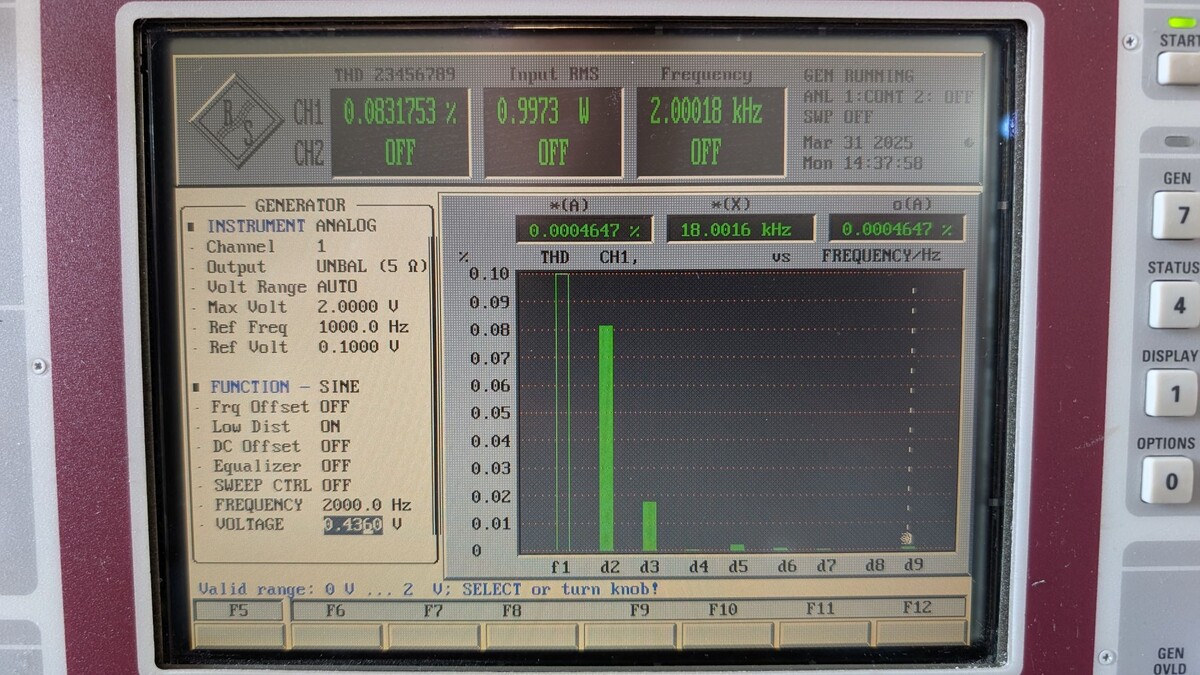

Michael B. schrieb:
> Egal, weil die eh schlecht sind, 0.5% Klirr selten unterschreiten.
Hier ein paar Messungen an meiner 300B single endet Endstufe.
1W an 8Ohm bei 2kHz und 20kHz
Da sind keine Wunderkondensatoren verbaut. WIMA-Folien hauptsächlich im
Audio relevanten Bereich.
Edit: bei 20kHz wäre der Klirr noch besser wenn ich nicht günstige China
Ausgangsübertrager da drin hätte. Ich habe für Messung auch mit besseren
Übertragern gemacht, da war der Klirr bei 20kHz besser.
Ja, das ist ja ein toller Verstärker. Wenn man das Datenblatt
interpretiert hat der Verstärker eine Ausgangsleistung von 8 W. Ein
anderer Anbieter spricht von 10 W. Preis: ca. 900 €, inklusive Zoll?

Klaus R. schrieb:
> Wenn man das Datenblatt interpretiert
Ich wüsste nicht wo du ein Datenblatt zu meinem Verstärker her hast. Es
kann eigentlich keines geben da es ein vollständiger Eigenbau ist. Aus
China kommen nur die Übertrager.
Und ob der RIM Verstärker besser ist/war.... vielleicht? So what.
Von meinem Verstärker kann ich das messen und hören wie gut/schlecht er
ist. Und eines weiß ich sicher, du musst lange suchen um ähnlich gute
300B SE Endstufen zu finden.
Geschrieben mit den eigenen Messungen (Fotos) von meinem Audioanalyzer
hab ich nur, weil jemand meinte, der Klirr wäre selten unter 0.5%. Das
ist schon wahr aber ich habe den Beweis geliefert, dass es auch
tatsächlich besser geht.
So und jetzt darfst du die Messwerte deines RIM Verstärkers zeigen. :)
Und natürlich zum Thema zurückkehren, indem du beschreibst, welche
Kondensatoren denn da verbaut sind.

Daß die genannte Endstufe bei 1 Watt wenig Klirr hat, ist schon eine
tolle Sache.

von 900ss (900ss)
Klaus R. schrieb:
> 0,5% bei 35 W.
Ja das ist schon ein guter Wert. Aber als Ultralinearendstufe auch
wieder kein Kunststück. Wenn man die Zeit betrachtet, dann schon eher.
Allerdings auch nur bei 1kHz gemessen. Wie es bei höheren Frequenzen
aussieht, weiß man nicht.
Und für zu Hause natürlich erst recht gut.
