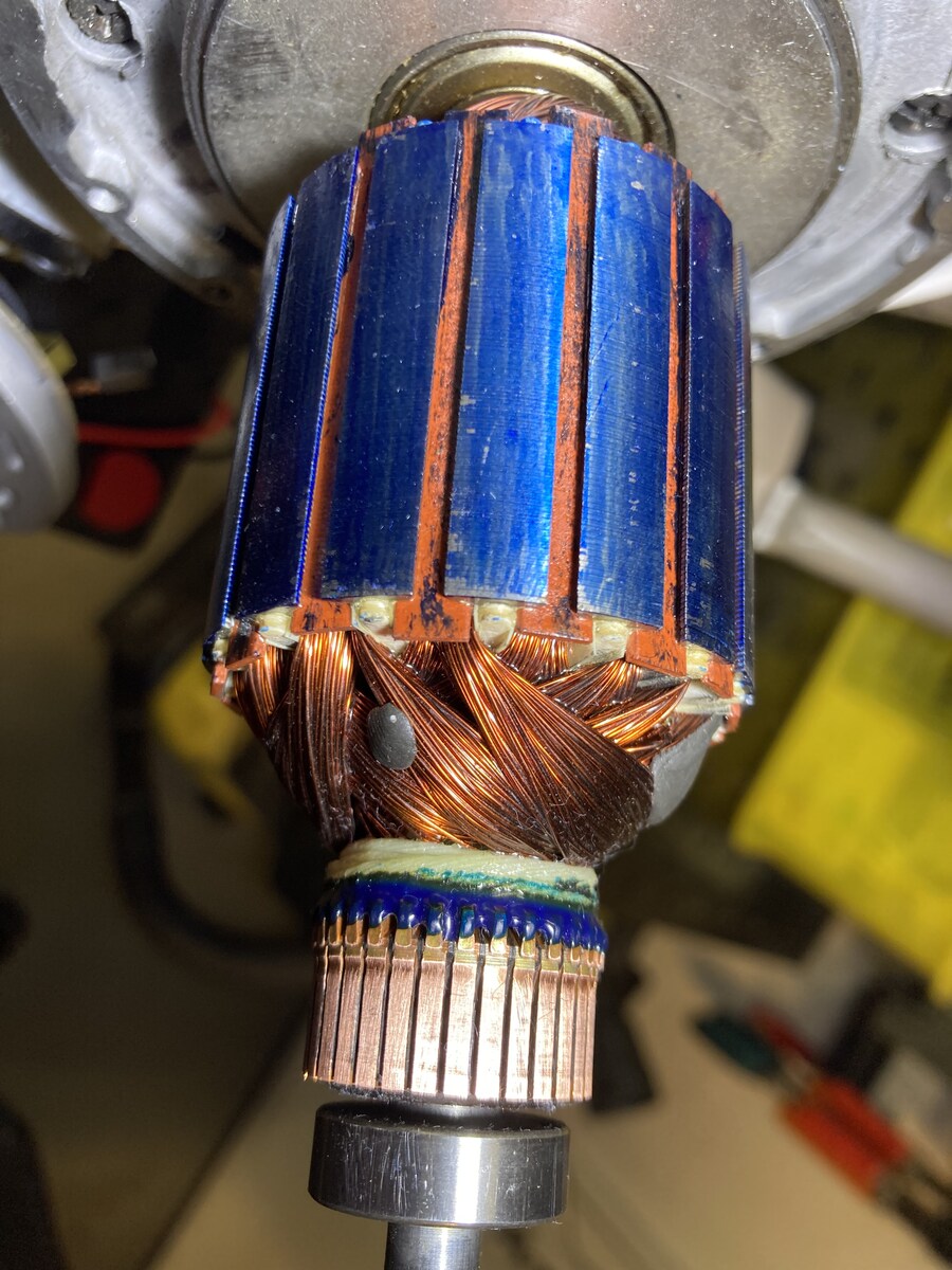

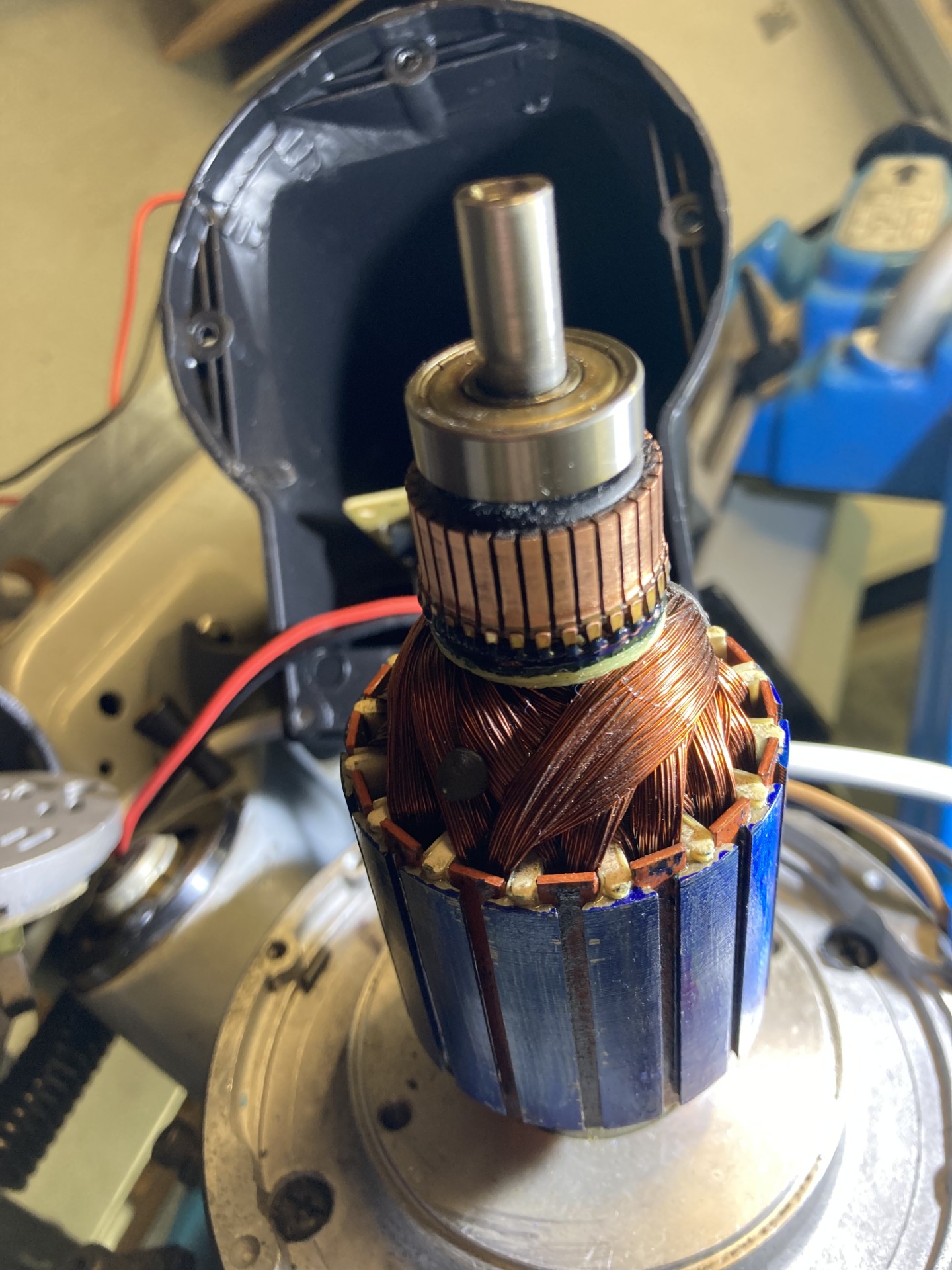

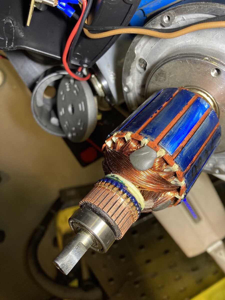

Hallo Zusammen.
Ich habe ein Problem bei meiner Bandsäge, der Motor hat heftiges Bürsten
Feuer. Wenn ich den Poti nur auf 40% Drehzahl Stelle sieht man nichts,
aber bei 100% Flammt der Motor hinten beim Lüfter richtig und die
Sicherung knallt.
Ich habe am Kommuntator (32 Pole) die Pole nebeneinander gemessen, dabei
haben alle 1.9-2.1 Ohm, bis an einer Stelle ist der Ohm Wert 1.6 und
daneben gleich 5.7.
Habe die Messung auch 180Grad gegenüber liegend gemacht. Dabei haben all
ca. 12.7 und bei dem wo ich zuvor 5.7 gemessen habe, der hat 14.6.
Was meint ihr vermutlich die Wicklung hinüber und daher das Bürsten
Feuer?
Schäden am Motor kann ich keine sehen (riecht auch nicht), auch ein
Kurzschluss liegt nicht vor.
Was mir aufgefallen ist, die Kupferplätchen haben einen Luftspalt und
keine Isolation am Kommuntator, ist das ok?

von Ralf X. (ralf0815)
> daneben gleich 5.7.
Wicklungen bei zweipoligen Kollektormotoren werden grundsäztlich über
die exakt 180° gegenüber liegenden Kollektorflächen gemessen.
Auf dem Bild kann man es nicht richtig beurteilen, ist da schon
Kunststoff geschmolzen/verkohlt?
von Thomas M. (eichof01)
Nein das ist nur Staub.
Den Motor habe ich genauso gemessen.

In diesem Fall ist das aber egal, auch bei der Messmethode des TE darf
sowas nicht sein:
> daneben gleich 5.7
und dann noch
Der Rotor hat also ein Problem, das vermutlich nur schwer bis gar nicht
zu reparieren ist.
Das denke ich auch.
Aber erst einmal interessierte mich der Zustand des Kollektors im
Bildausschnitt.
