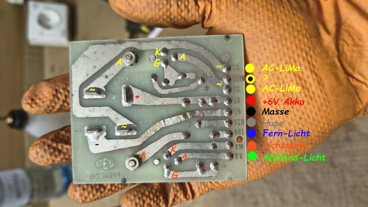

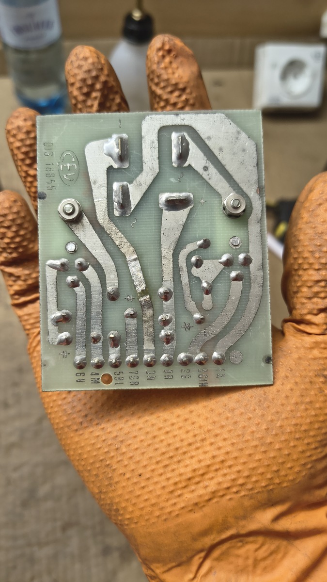

von David L. (loidav)
Geschätztes Forum,
nach einiger Zeit, habe ich vermutlich den Fehler dafür gefunden, dass
nach gewisser Fahrzeit die Batterie des Motorrads leer ist.
Eine Leiterbahn des LiMa-Reglers ist weg geschmorrt.
Nun stellt sich für mich die Frage ob die Ursache eine einfache einmalig
Überlastung war oder ob möglicherweise noch ein anderer Fehler vorliegen
kann.

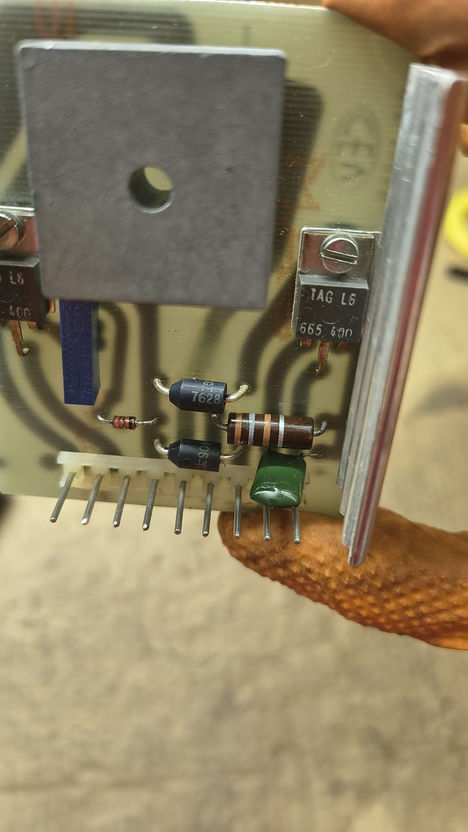

Meine Unsicherheit rührt daher, dass an der selben Stelle eine Diode an
der Rückseite Leiterplatte sitzt und ich Frage mich ob möglicherweise
die Diode die Hitzequelle und die Ursache für die Zerstörung der
Leiterbahn war.
Hat jemand Erfahrung ob sich Dioden unter normalen Bedingungen derart
erhitzen können?
Vielen Dank für Eure Erfahrungen.
LG David

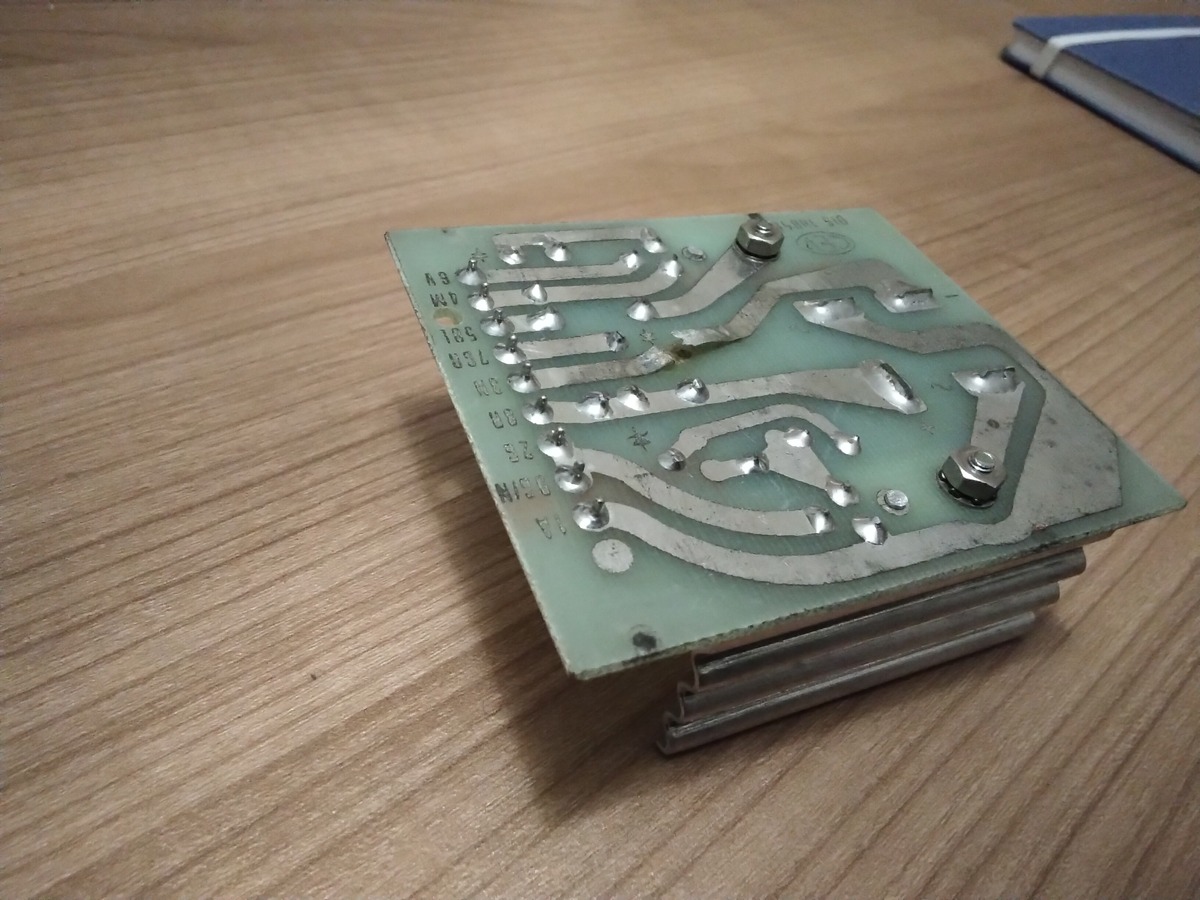

Rückseite
von Hannes J. (pnuebergang)
Nein, dann wäre das Platinenmaterial verbrannt. Es würde ganz anders
aussehen wenn die Diode auf der anderen Seite so heiß geworden wäre dass
es gereicht hätte durch die Platine hindurch die Leiterbahn zu
schmelzen.
Die Leiterbahn wurde überlastet, ist über einen längeren Bereich heiß
geworden, hat sich vom Trägermaterial abgelöst und ist schlussendlich an
einer Stelle durchgebrannt. Die geht (ging) zum "-"-Anschluss des großen
Brückengleichrichters.

In der Zwischenzeit würde ich mal den Gleichrichter und die Thyristoren?
durchmessen.
von H. H. (Gast)
Michael L. schrieb:
> Thyristoren?
TAG665-400, 12Arms/400V, Igt=50mA.

Die Leiterbahn kannst du einfach reparieren, indem du einen Kupferdraht
über die gesamte Leiterbahn legst und ordentlich flächig verlötest.

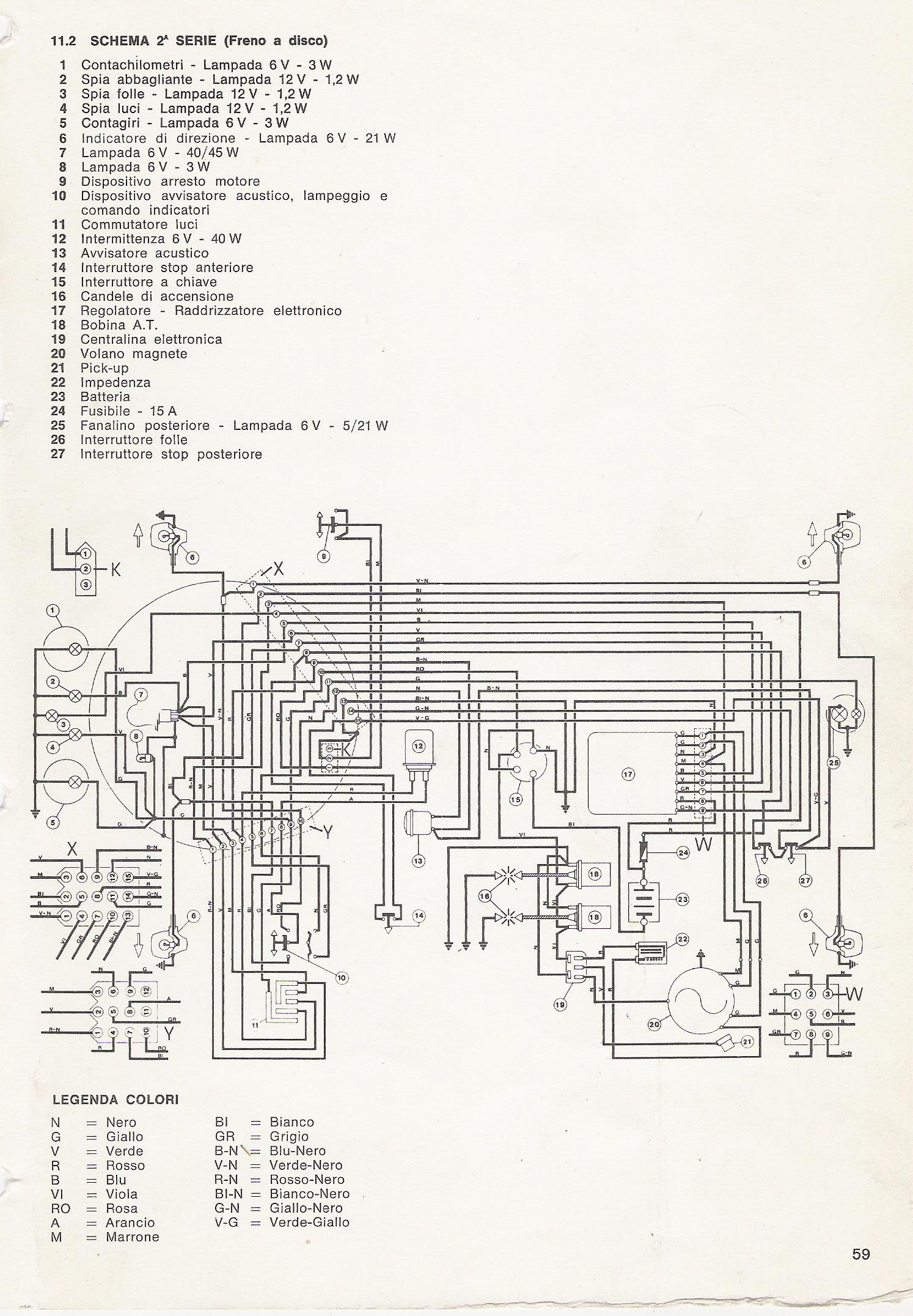

Anbei der Schaltplan des Motorrad.
Konkret geht es um eine Benelli 250 2C das Fahrzeug gab es aus von Moto
Guzzi als 250 TS.
Das Fahrzeug besitzt eine 6V Anlage.
Und wenn ich das richtig verstehe ist der LiMa- Regler mit der Zündung
kombiniert.
Mehr steht mir noch nicht zur Verfügung.
Einfache Messungen mit einem Multimeter kann ich schon durchführen, aber
mehr steht mir nicht zur Verfügung.

Dann miß mall mit der Einstellung Diodentest an dem dicken Gleichrichter
zwischen dem Anschluß mit der zerstörten Leiterbahn und dem Anschluß
daneben und darunter in beide Richtungen.
von Axel R. (axlr)
Jetzt muss man nur noch den Regler auf den Schaltplan "legen" und die
Leitungen verfolgen, oder?
Oh ich habe gerade gesehen, dass das Foto das ich hochgeladen habe nicht
vollständig ist...🙄🤦.
Hier sollte man alles sehen.
Gut Danke fürs erste, dann werde ich am WE mal paar Messungen
durchführen.
von Wastl (hartundweichware)
Wenn die "durch" ist dann ist wohl der Brückengleichrichter defekt.
Im eingebauten Zustand hilft das sicher nix, den muss man ausbauen
um zu messen. Aber das muss man sowieso weil er höchstwahrscheinlich
defekt ist.
von H. H. (Gast)
> um zu messen.
Nö, das geht in dem Fall auch eingebaut.
von H. H. (Gast)
Und die anderen beiden Dioden im Gleichrichter auch noch.
von Frank O. (frank_o)
Sehe ich auch so.
Einfach vom Gleichrichter bis zum Pin (3R; kann das nicht richtig
lesen)ein Stück Kabel dran löten und wieder einbauen. Danach Spannung
bei laufendem Motor messen.
Sollte über der Batteriespannung liegen und nicht zu viel beim Gasgeben
schwanken. (Das war für nicht Elektriker gedacht, ich will den David
nicht unnötig überlasten)

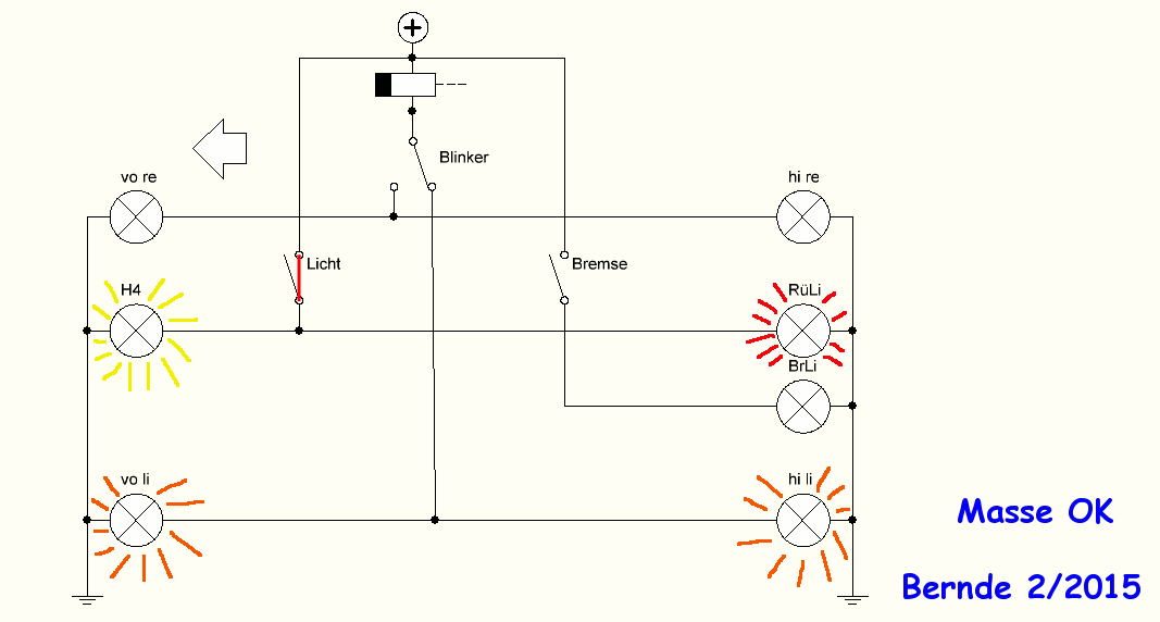

von B. (overdrive)
> kombiniert.
Die CDI-Zündung hat mit dem Regler nix zu tun. Interessanterweise
schaltet diese CDI beide Zündspulen gleichzeitig (also beide im OT und
UT).
Meine Interpretation vom Regler siehe im Bild.
Die kaputte Leiterbahn kann nicht von der AC-LiMa verursacht sein
(Leistung bricht bei Kurzschluss sofort ein), da war schon der Akku
beteiligt.
Von VAPE gibt es übrigens einen Umbau von LiMa und Zdg in NEU (€300.-).

Aber siehst du etwas Verbranntes an der Leiterbahn?
Ich meine im Zweifel kann man sogar alle Bauteile tauschen.  Ist nicht
viel auf der Platine. Und wenn überhaupt,  wie ich finde, hat die
Leiterbahn erst nach dem Lösen und kurz vor dem brechen, Temperatur
bekommen.

von Nemopuk (nemopuk)
Vielleicht ist die Leiterbahn gar nicht durch gebrannt, sondern durch
Vibrationen gerissen, weil sich ihre Verklebung gelöst hat.

von Michael L. (nanu)
> UT).
Interessant ist allenfalls, daß 2 Zündspulen statt einer Doppelzündspule
verwendet wird, so man dem Schaltplan glaubt.
Deine Interpretation entspricht aber nicht dem verlinkten Schaltplan,
z.B. liegen das mit "AC-Lima" verbundene "?" an Masse. Das, was Du als
Abblendlicht siehst, endet im Lampengehäuse Stecker X/14 im Nirvana.
Das, was Du mit Masse bezeichnest, endet an der Hauptbirne und hat
immerhin soviel Potential gegen Masse, das die 12V Kontrollleuchte 2
davon funzeln kann. Aber vielleicht hast Du ja einen besseren
Schaltplan.

Glaub ich nicht, laut Plan bedient die Leitung Fernlicht und dessen
Kontrollleuchte. Aber, messen hilft.
So einen Oldtimer will man original erhalten.
von B. (overdrive)
Yo, das war mein erster Ansatz, passt aber nicht zu den Bauteilen im
Regler uns dessen Beschriftung.

Der Ansatz, dass sich die Leiterbahn erst abgelöst hat und dann erst
unterbrach ist eine interessante Überlegung. Aber wenn man die Platine
genau ansieht sieht man durchaus das es hier eine Hitzeentwicklung
stattfand.
> stattfand.
Unkritisch, Folgefehler.

von Martin L. (makersting)
Und da ist der wieder, der berüchtigte braune Kohlemassewiderstand. Die
nehmen im Alter an Widerstand zu.
Messe mal dessen Widerstand (nominal 390 Ohm). Die Schaltung sollte zwar
auch mit um 20% erhöhtem Widerstandswert funktionieren, aber tauschen
würde ich den trotzdem: 390 Ohm / 1W.
Prüfe auch die M3-Muttern auf festen Sitz. Bei der linken Mutter könnte
die dunkle Verfärbung der darunterliegenden Leiterbahn auf einen
Wackelkontakt hindeuten.

Der dicke Brückengleichrichter ist ja nicht ohne Grund da drin. Da
fließen anscheinend gute 10A was die Leiterbahn durchaus zerstören kann.
Nicht ohne Grund werden an solchen Stellen dicke Kupferdrähte auf die
Leiterbahnen gelötet.
Also nicht nur Bauteile tauschen sondern auch die Leiterbahnen
verstärken!
Hallo Zusammen,
vorerst vielen Dank für Eure Unterstützung.
Hab jetzt folgende Messungen durchgeführt:
Brückengleichrichter:
  Minus zu ~1 : 528Ohm, umgekehrte unendlich;
  Minus zu ~2 : 521Ohm, umgekehrte unendlich;
  Plus zu ~ 1: 512 Ohm, umgekehrt unendlich;
  Plus zu ~ 2: 508 Ohm, umgekehrt unendlich;
  Plus zu Minus: 1188 Ohm, umgekehrt unendlich;
Diode unmittelbar über PIN Leiste
560 Ohm, umgekehrt unendlich
Diode Darüber:
530 Ohm, umgekehrt unendlich
Kohlewiderstand: 190 Ohm
Die genannten Teile wurden im ausgelöteten  Zustand gemessen.
Verbaut ist aktuell eine Blei Batterie. (Gel, 6V 12Ah) Erst vor kurzem
erneut da ich das ursprüngliche Problem mit einer defekten Batterie in
Verbindung brachte.
(Es war aber vorher aus schon eine Blei Batterie verbaut)
Der ursprüngliche Fehler ist/war das die Beleuchtung (inkl. Blinker)
nach ca. 30 - 45min fahrt nur noch geglimmt hat.
Bei nächster Fahrt (mit voll geladener Batterie) selbes Problem... den
ganzen Sommer über.
Und letzte Woche habe ich Mal das Reglergehäuse geöffnet und die kaputte
Leiterbahn entdeckt.
Die Thyristoren muss ich mir noch anschauen.
Soviel als Update

Regler, Kabelbaum, sowie 6V-DC und 6V-AC sind in einer Symbiose.
6V-DC:   Blinker, StandLi, RückLi, BremsLi, Hupe, Tacho und DZM
6V-AC:   Scheinwerfer (2x)
CDI-Zündung außen vor.

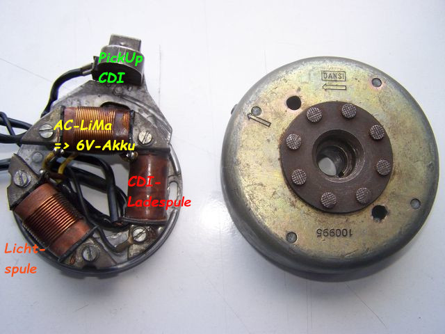

von B. (overdrive)
Die Minus-Unterbrechung im Regler verhindert die Akkuladung der Spule
(gelb).
Trotzdem wird der Akku mit Halbwellen (eine der 2 Dioden) der Lichtspule
geladen.
Was passiert, wenn die Unterbrechung geheilt wird und der Regler wieder
in Betrieb geht?
H. H. schrieb:
> Für die defekte Leiterbahn gibt es so aber keine Erklärung.
Kommt immer mal vor. Die Bahn hatte sich gelöst (schlechte Qualität der
Platine) und durch Vibrationen ist sie gebrochen.
Kabel dran löten und zusammen bauen.
David L. schrieb:
> Diese Antwort
Löte ein Stück Kabel (nimm ruhig ein isoliertes Stück 0,75 oder was du
hast) direkt vom Gleichrichter zum Kontakt für den Stecker; also die
ganze Leiterbahn überbrücken.
Dann baue es zusammen und testen.
Ich hatte von Anfang an geschrieben, dass du das so machen sollst und
dass nicht mehr kaputt ist.
Hier sind viele Entwickler und die müssen den Problemen auf den Grund
gehen. Monteure müssen das nur reparieren und machen das auch. Die gehen
den Problemen erst auf den Grund,  wenn öfter solche Probleme auftreten.
Also, reparieren und zusammen bauen,  dann testen und Spaß haben.

Nirgendwo steht was von Klemme 15 ... das Zündschloss hat die Nummer 15
im unübersichtlichen BENELLI-Schaltplan.

Ich korrigiere den Schaltplan mit einem Massesymbol und das Regler Bild.
Damit tönt die Hupe und der 2. Thyri im Regler macht Sinn.
So, wieder alles eingelötet.
Leiterbahn mit Kabel überbrückt.
Auf Grund der Temperatur konnte ich noch keinen Dauerversuch starten.
Fz lädt mit 6,4 Volt, aber ein Problem scheint es noch zu geben.

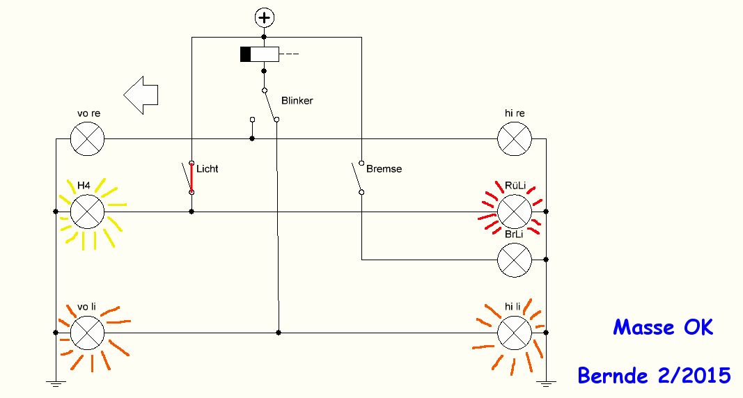

Wie auch schon den ganzen Sommer über beobachtet,
Blinkt mit dem Blinker die gesamte Beleuchtung mit und der Blinker
selbst wird zu einem Kerzchen (von der Leuchtkraft her).
Ich habe gerade (noch einmal) jede Steckverbindungen, den Lichtschalter,
das Zündschloss,... zerlegt. Verkabelung und Kontakte auf Durchgang
(Widerstandsmessung) gemessen.
Ich finde kein Problem.
Ich habe das Motorrad seit dem Frühjahr und seit Anbeginn meines
Besitzes scheint das "Problem", vorhanden zu sein.
Hat jemand noch eine Idee, oder ist das sogar Normal bei einer 6V
Anlage?
Danke für den Schaltplan.
Massefehler.
Lege doch mal, nur zum Testen, ein Massekabel von der Batterie direkt
zum Blinker. Dann müsste das weg sein.
Danach kannst du dann alle Massepunkte reinigen und neu befestigen.

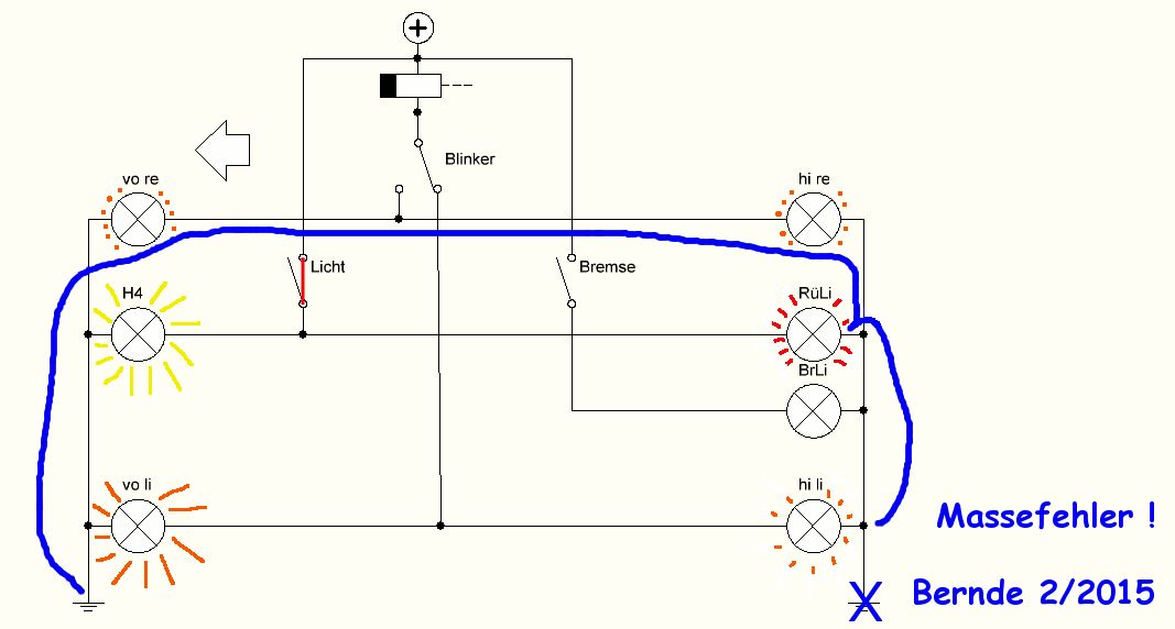

von B. (overdrive)
David L. schrieb:
> Fz lädt mit 6,4 Volt, ...
6,4V ist kein wirkliches Laden des Akkus, das muss über die Zeit und
wenig Last mehr werden (~ 7,2V).
Das Einbrechen der Bordspannung ist ein grundsätzliches Problem bei den
Sechsvöltern. Über die Jahre kommen noch erhöhte Übergangswiderstände an
den Stoßstellen hinzu.
Evtl. gibt es auch eine Schadstelle an der Masseverbindung (Z-Schloss!),
siehe die Ani.

Ja, 6,4 Volt ist für einen Bleiakku zu wenig. Wenn deine Spulen nicht
mehr hergeben, kann es auch sein, dass die Feldmagneten an Kraft
verloren haben.
Das ist bei alten Kisten nicht ungewöhnlich. Vielleicht kann man sie
wieder aufmagnetisieren, oder du tauscht das Polrad. Auch „basteln“ ist
vorstellbar: bau einen Aufwärtsregler dazwischen.
Viele Grüsse Ove

von Mani W. (e-doc)
Ein deutliches Zeichen einer schlechten Masseverbindung!

von Ralf X. (ralf0815)
Frage ist, wie in welcher Betriebsart gemessen.
Eine aktuelle Bleizelle gilt bei minimal über 2,1 V als 100% geladen,
bei Gel/AGM minimal(!) höher.
Hat die 6 Voltbatterie also 6,4 Volt im Leerlauf, ist sie also voll.
> verloren haben.
Überleg bitte, wie Leistung in einem Generator erzeugt wird.
Sollte das Polrad seine Magnetkraft (teilweise) verloren haben und im
Fahrbetrieb die Generatorleistung den Betriebsstrom nicht erzeugen
können, ist es völliger Blödsinn, da noch einen Booster mit seinen
Verlusten reinzuhauen.
