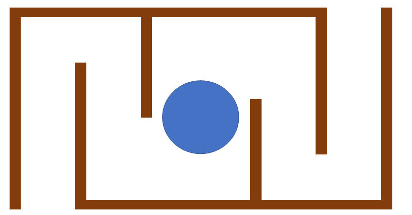

Das glaube ich auch nicht. Falls doch, dann könntest Du versuchen vor
dem Futtereingang einen S-förmigen Labyrinth-Tunnel aus Holz zu bauen.
Da krabbeln die Katzen bestimmt nicht durch und du kommst dann sogar
ganz ohne komplizierte Elektronik aus.

Ein solches Labyrinth habe ich auch schon gebaut und versucht. Wie
gesagt es hilft leider nichts.

von J. S. (engineer) Benutzerseite
Für die skeptischen Mitleser: Das ist ein bekanntes Problem. Die Katzen
verdrehen und verwinden sich unfassbar, um an solche Futterstellen zu
gelangen. Facebook ist voll mit Videos, z.T. mit feststeckenden Katzen!
Der einzige Weg ist wirklich ein langer Eingang als U-Form, mit einem
kurzen Zwischenraum, wo sich nur der Igel drehen kann. Das Ganze sollte
auch noch als Doppelsystem ausgeführt werden, damit ein Igel flüchten
kann, falls ein anderer Igel oder ein Marder eindringt.
Hier mein komplementär ausgebildetes Haus: Der Igel kann von 2 Seiten
rein und kommt immer auf demselben Laufweg zum Futter, egal wo er
reingeht. Es ist ausreichend groß, dass er sich auf der Stellte drehen
und flüchten kann, falls er sich mit dem zweiten Igel nicht versteht.
Maßeinheit sind 2cm. Die Gänge sind also 10cm breit. Wenn sich da eine
Katze reinzwängt, bleibt sie automatisch stecken und muss warten, bis
man sie wieder befreit. (Einmal am Tag nachsehen und den Deckel heben).

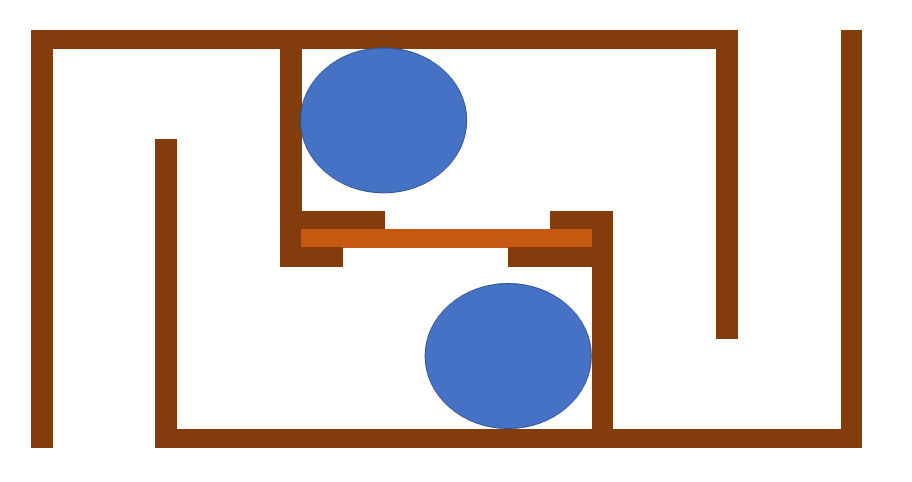

Wer generell 2 Igel hat, dann gerne auch so:
Das ermöglicht Option auf Kontakt aber auch Separation - bei Bedarf auch
Rückzug.
Das Brett in der Mitte wird zum Winter hin reingesteckt und bietet damit
2 Igeln einen Platz zum Überwintern.
Die Schweizer haben sogar eine bemasste Bauanleitung für einen
Igeltunnel.
* https://natur-im-siedlungsraum.ch/gartenberatung/igeltunnel/
https://natur-im-siedlungsraum.ch/wp-content/uploads/2019/04/AnleitungIgeltunnel2.pdf
 Als Mindestmaß für die Öffnung wird wohl 10x10 cm angegeben, anderswo
sind es wohl 13x13 cm. Ob das die Tiere sind, die mit (Schweizer)
Schokolade gefüttert wurden ;-) (allerdings wird man auch in der Schweiz
wissen, das Schockie nicht gut für Tiere(Hunde) ist.
