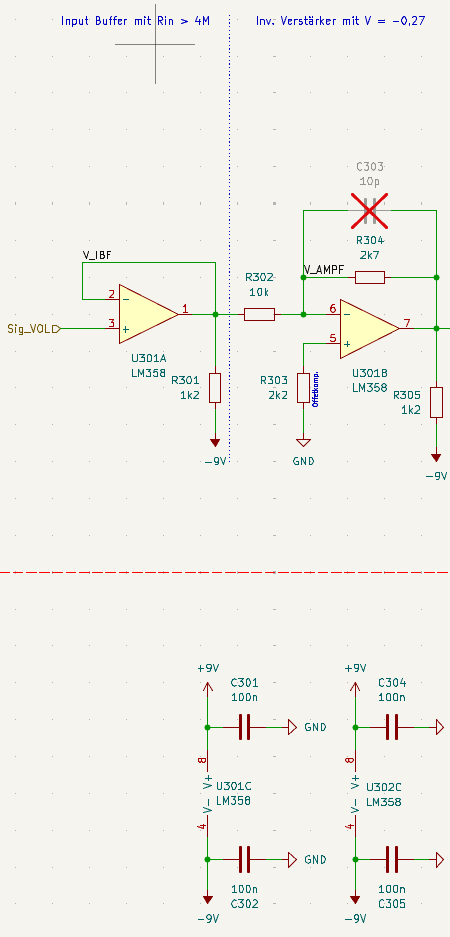

ich habe eine Frage bzgl. der Slew Rate bei einer OPV Signalkette, siehe
Anhang SCH.PNG. Es handelt sich um eine Testschaltung bestehend aus
Input Buffer und Verstärkung von -0,27.
Meine Frage betrifft nun das Verhalten der Slew Rate dieser Schaltung.
Der verwendete OPV ist ein LM358A von ST, siehe
https://www.st.com/en/amplifiers-and-comparators/lm358a.html#documentation.

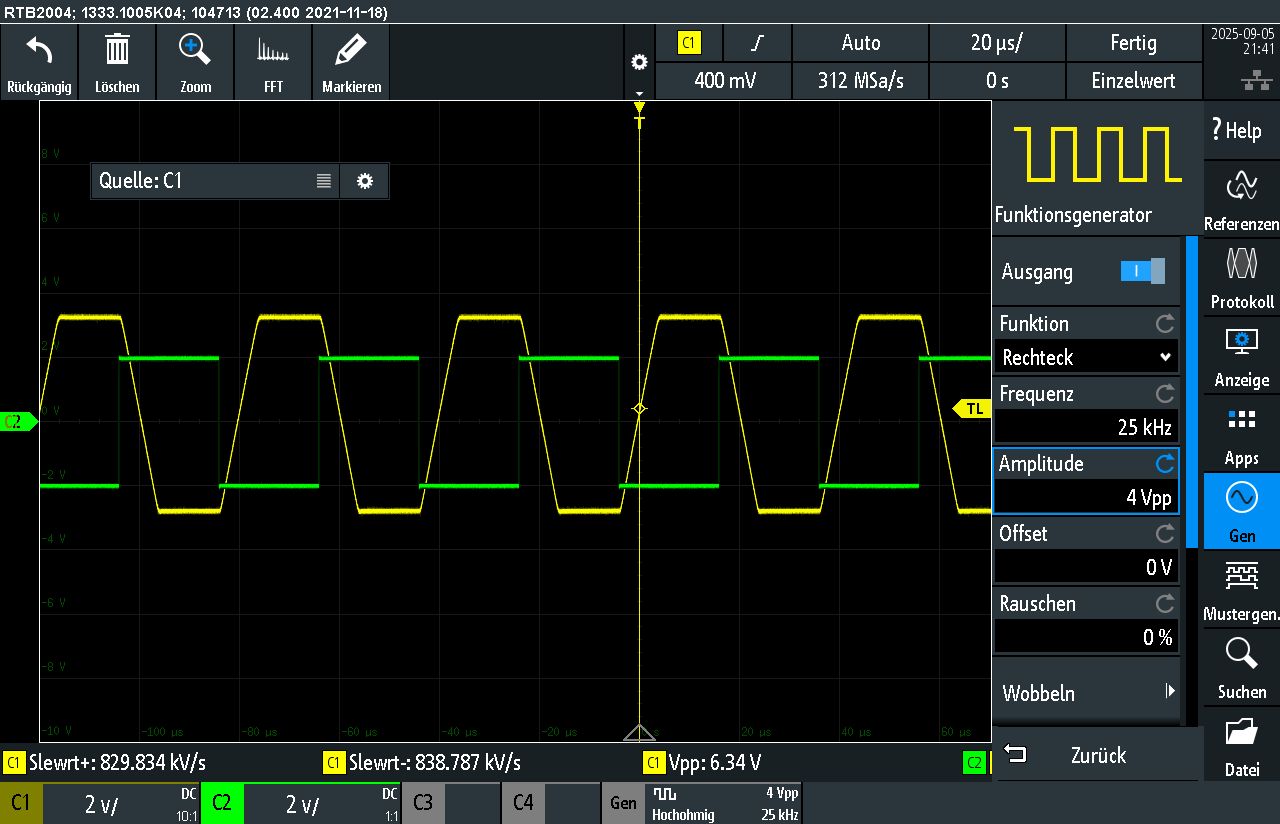

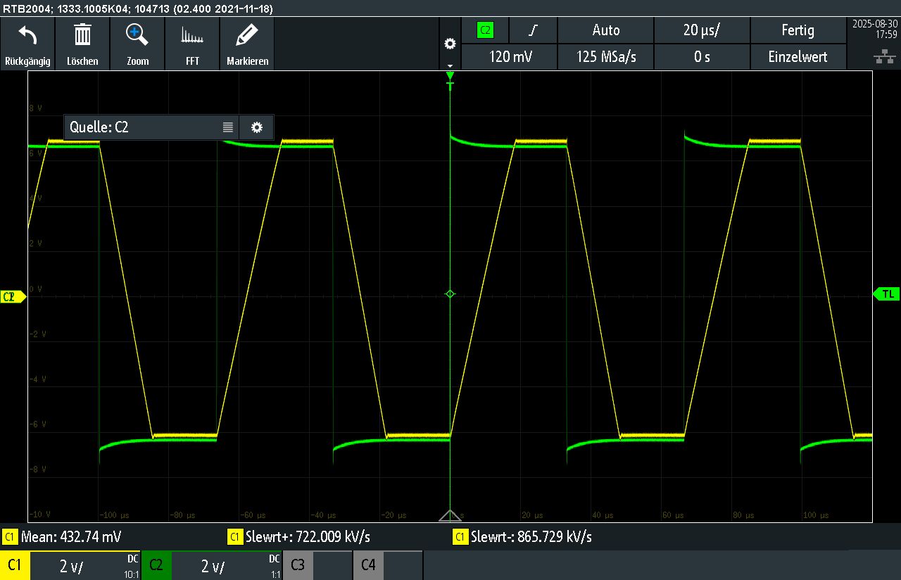

In Aufzeichnung Stage1 wird ein Rechteck an den Input Buffer Pin
(Sig_VOL) angelegt und an Pin1 wird das Signal mit der erwateten Slew
Rate ausgegeben (lt. Datenblatt typ. 600kV/s, gemessen 722 u. -865,7

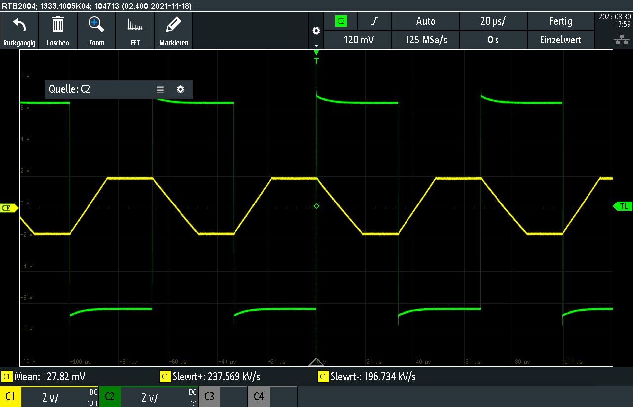

kV/s, siehe Anhang Stage1. Dieser wird nun invertierend mit dem Faktor
0,27 verstärkt und die resultierende Signal wird an Pin7 gemessen, siehe
Anhang Stage2. Die sich ergebende Slew Rate wird nun mit +237,6 u. 169,7
kV/s gemessen.

Lorenz schrieb:
> F: Sollte die SR der zweiten Stufe nicht gleich jener
> der ersten Stufe sein,
Nein. Wieso sollte?
Die erste Stufe sieht ein Rechtecksignal, die zweite ein
Trapez.
> da das Signal nun ja schon Bandbreitenbegrenzt ist und
> die zweite Stufe sollte schnell genug folgen können?
Tu sie doch auch.
Wenn man ein Trapezsignal mit 600V/ms auf ein Drittel
verkleinert, dann bleiben halt 200V/ms übrig...

von Michael B. (laberkopp)
Lorenz schrieb:
> Warum fällt diese so weit ab?
Der zweite OpAmp bekommt keine Rechteckspannung mehr, also plötzliche
volle Eingangsspannungsdifferenz der er dann mit maximaler
Geschwindigkeit (slew rate) folgen muss, sondern eine langsamere
Änderung der Differenzspannung und bei weniger Differenz der Eingänge +
und - ist auch seine slew rate geringer (damit er nicht überschwingt und
gain 1 stabil ist).

von Uwe S. (bullshit-bingo)
Lorenz schrieb:
> ja klar jede Stufe hat die gleichen brandbreitenbegrenzenden
> Eigenschaften, ergo die langsamere an Stufe 2. und den nachfolgenden.
Nein, jeder der OPs könnte dieselbe slewrate. Beim ersten OP siehst du
am Ausgang auch tatsächlich dessen bauteiltypische slewrate. Beim
zweiten hingegen nicht, der könnte schneller, aber will ja gar nicht, da
er nur seinem Eingang folgen muss, aber nur 1/3 dieses Hubs am Ausgang
schaffen muss. Es ist also lediglich ein um den Verstärkungsfaktor
verringertes Abbild des Ausgangs der ersten Stufe, hat gar nichts mit
der slewrate des zweiten OPs, oder gar addierten slewrates zu tun.
von Axel R. (axlr)
Dann besser doch moderate Verstärkung und anschliesend mit
(niederohmigen) Widerständen runterteilen? Ziel soll doch sicher ein
Abbild der Eingangsspannung sein, bei geringer Belastung der Quelle.

von Lorenz (lorenz_gr)
Wäre in manchen Fällen sicher sinnvoller, bzw auch im konkreten
Beispiel.
Bei diesem Schaltungsteil addiere noch +1.65V und filtere am Schluss mit
500 Hz TP, da die Frequenz von Interesse bei 50 Hz liegt, deshalb ist
die SR aktuell ohne großen Einfluss. Ich war bei der Inbetriebnahme
etwas verwundert deshalb meine Nachfrage.
lorenz
Lorenz schrieb:
> Ja jetzt ist es logisch, die Datenblatt-SR gilt somit nur bei
> Signalflanken mit unendlicher Steigung wenn ich das richtig sehe, bei
> langsameren Signaländerungen entsprechend langsamer.
Nein, du hast es leider noch nicht...
Der zweite Ausgang hat rein gar nichts mit der möglichen slewrate dieses
OPs zu tun. Seine slewrate ist 3x höher. Es ist allein ein Abbild der
Schaltzeiten des ersten Ausgangs, nur eben wie gewünscht kleiner, was
natürlich auch 1/3 DeltaV/DeltaT für diesen niedrigeren Pegel bedeuten
muss.
Du könntest als zweiten OP auch einen mit 3x langsamerer slewrate
nehmen, dann könnte der das Signal im Bild gerade eben noch genau so
darstellen.
Die Datenblatt-slewrate wird bei jedem OP bereits erreicht, wenn sein
Eingang nur minimal schneller ist.

Denke das habe ich jetzt auch verstanden. Ich habe die Schaltung
umgebaut auf Verstärkung 1,5 (15k Feedbackwiderstand); nun Habe ich
wieder wie erwartet die maximal mögliche SR, da der Pegel nun höher ist
(siehe Stage2_2), d.h. verantworlich für niedrigere SR war ja die
eingangs erwähnte Signaldämpfung v ~0,3
> Hallo Uwe, meinst du 3x kleiner? (SR der zweiten Stufe)
Ich meinte, daß die bauteilbedingte, maximale slewrate 3x höher sein
könnte.
Genau. Ist in der Tat ziemlich verwirrend, das mit den zwei
Trapezspannungen. Die Flanken des ersten OPs werden tatsächlich durch
das Bauteil fabriziert, der zweite OP sieht genau so am eigenen Limit
aus, aber der folgt doch nur ganz gelassen dem Eingang, weil er in
derselben Zeit nicht so weit aussteuern braucht.

Der linke Opamp tut exakt das, was von ihm erwartet wird, denn sein
Ausgangssignal entspricht exakt dem slewrate-begrenzten Eingangssignal.
Die Slewrate ist sogar etwas besser als im Datenblatt spezifiziert.
Der rechte Opamp tut ebenfalls exakt das, was er soll, denn er hält den
Verstärkungsfaktor über das komplette Eingangssignal hinweg –
insbesondere auch während der Rampen – konstant auf dem über R302 und
R304 eingestellten Wert von -0,27.
Es gibt also am Verhalten des LM358 in dieser Schaltung nichts, aber
auch gar nichts zu kritisieren.

Du solltest mal deine Tastköpfe abgleichen. Das Rechtecksignal auf Kanal
2 sieht im Original garantiert nicht so aus :)
Kanal 2 ist direkt der Ausgang des Signalgenerators auf den Eingang des
Oszilloskop, deshalb die 1:1 Kopplung. Denke das gab es einige
Reflektionen, wäre wahrscheinlich eine kl. Serienwiderstand oder
Dämpfungsglied angebracht gewesen.

Wann hast Du das letzte Mal die Tastköpfe abgeglichen? Yalu meint das
hier
https://www.oszilloskope.net/tastkopf-abgleichen/

p.s.
Bei dem Tastkopf vom Ch.2 (grün) stimmt die Kompensation nicht.
Lorenz schrieb:
Gemessene Slew Rate des Signals in deiner Schalung und Slew Rate des
OpAmp sind verschiedene Dinge, falls die Flanke des Eingangssignals kein
sauberer Sprung ist.

Hallo Alexander,
danke für den Hinweis, Kanal 1 wurde abgeglichen, Kanal 2 ist direkt via
BNC Leitung und T-Verbinder an die Signalquelle angeschlossen, dehalb
konnte ich Kanal 2 nicht abgleichen.
