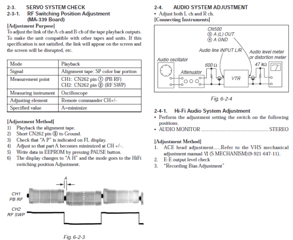

Das habe ich dazu gefunden. Leider keine Anleitung wie man es mechanisch
einstellt.
Also man muss zwingend ein Testbild auf Band haben?
von Paul (97paul)
Die Balken bei CH1 müssen wie auf dem Bild, sowie ich es verstanden habe
rechteckig sein. Wenn sie das nicht sind, muss man vor und nach der
trommel an den führungsrollen die Spurlage einstellen, richtig?
> einstellt.
Die Umschaltposition steht in einem EEPROM und da solltest du nichts
verstellen. Der Messpunkt HFADJ ist aber der richtige, um das Signal zu
begutachten. Trigger an RF SWP ist auch nicht dumm.
Die Lücken sind im Schema übertrieben gross und sind in Wirklichkeit
schmaler. Das muss alles in etwa die gleiche Amplitude haben und am
Anfang und Ende nicht einbrechen.
Mach dann einen Shot vom Oszischirm und zeig ihn hier.
Verstellt wird noch gar nichts. Nimm die funktionierende und die
springende Cassette und vergleiche das Signal.

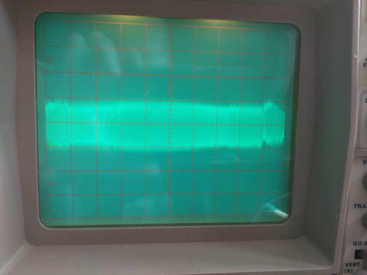

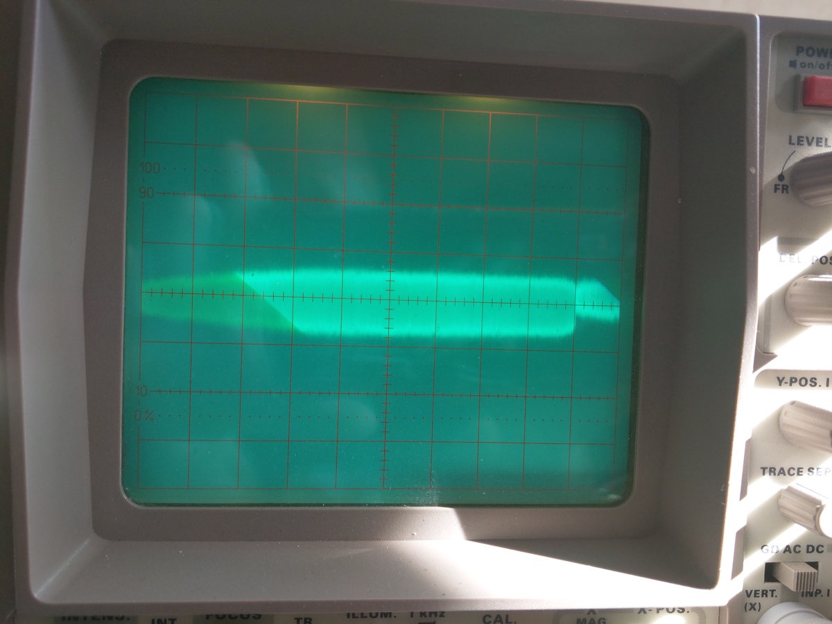

von Paul (97paul)
Hier einmal die Bilder und Videos vom Oszi.
Bei der guten VHS stellt er automatisch wunderbar das Tracking selbst
ein.
Bei der schlechten VHS regelt er hin und her und findet nicht das
optimale Tracking, vermutlich weil der Pegel zu schlecht ist?
Ein Kästchen sind 200mV.

von Bernd N. (_bn_)
Woher ist denn die schlechte Cassette? Es könnte auch ein
Kompatibilitätsproblem sein. Die Cassette wurde mit einem anderen Gerät
aufgezeichnet?
Am Bandeinlauf sieht man die Einschnürung, sollten eigentlich am oberen
Bildrand Störstreifen zu sehen sein.
Desegen springt das Bild ja auch. Das schlechte Band hat ja viel weniger
Pegel und wurde mit einem inkompatiblen Gerät aufgenommen. Der Sony ist
unschuldig und du kannst höchstens probieren, fürs einmalige Abspielen
mit der manuellen Trackingregelung was zu retten. Danach entsorgst du
die Cassette.
Den Sony kannste wieder zuschrauben.

Bernd N. schrieb:
> Springen != Störstreifen!
Das ist nicht richtig. Störungen im Bereich der Austastlücke, also z.B.
Störstreifen, führen dazu, das das V-Synchronsignal kaputt geht, bzw.
verformt wird. Das ist aber etwas, was jeder VHS Benutzer aus den alten
Zeiten kennt. Alten Amplitudensieben war das nicht so wichtig wie den
modernen Scalern in LC-Displays, die dann gleich aus dem Takt geraten.
Man sieht im Oszillogram, das beim Bandeinlauf, also im Bereich der
Austastlücke, der Pegel schlecht ist.
