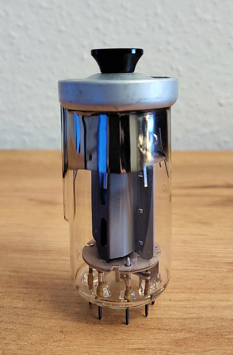

Verkaufe aus meiner Militärzeit Röhren. Soweit ich mich erinnere waren diese in KW/UKW Sendern eingesetzt. 1 x WF SRS551 - 70,00 € 1 x GU50 (UdSSR) - 10,00 €
Erstere ist wohl ne SenderPentode ohne besondere Kühlung, Datenblatt:
Zweitere, auch Pentode, der "Vergleichstyp" zur LS-50 aus der Sowjetunion, in der Röhrenbude wird 40 Watt Leistung genannt:
Daten und Auszug zur GU-50 aus dem russischsprachigen Datenblatt:
„strahlungsgekühlt“, dafür steht das zweite „S“. Gab auch „L“ (luftgekühlt mit Zwangslüftung), „V“ (verdampfungsgekühlt) und „W“ (wassergekühlt). Wasserkühlung bei großen Senderöhren ist nicht trivial: das Wasser fließt ja durch die Anode, die einige Kilovolt hat. In Wilsdruff gab es dafür eine eigene Destillationsanlage; sie haben es mal mit deionisiertem Wasser probiert, aber dessen Leitfähigkeit war noch zu hoch.

Die GU50 war mehr oder weniger omnipräsent. Gut, „aus Militärtechnik“ kann man natürlich trotzdem sagen, aber das ist jetzt in keiner Weise irgendwas Besonderes. Das Teil war genauso Standard in vielen Amateurfunksendern, eine frühe Version „nur für Televisoren“ gab es in den ersten Fernsehern der DDR als Zeilenablenkendstufe, dort noch „P50/2“ genannt.

Genau. Die SRS551 ist ne "Dual use" Röhre, die millitärich und zivil genutzt wurde, die GU50 ist ne Weiterentwicklung / Kopie der deutschen Luftwaffenröhren, also ne echte Millitärröhre.
Nach meinem Verständnis heisst "strahlunsgekühlt" -> "die wird so heiss das sie leuchtet". Und da Vakuum-Röhre, zumindest Luft evakuiert, fällt Konvektion zum Wärme-abtransport aus. In Königs-Wusterhausen kann man sich auf dem Funkerberg 'ne große Sammlung verschiedenster Senderöhren anschauen, auch welche mit Konvektionskühlung.
Hier, bei ner Strahlungsgekühlten, könnte man sich die Frage stellen, ob ein externer Lüfter, der auf den Glaskolben gerichtet ist, die Lebensdauer verlängern würde. Könnte dann aber sein, das dann der Mikrofonieeffekt stört.
Nein, auch darunter hast du schon Wärmestrahlung. Ich glaube, „rote Backen“ waren dazumals eher ein Zeichen von Fehlanpassung -> die zurücklaufende Leistung wird dann auch noch in der Röhre verheizt.
