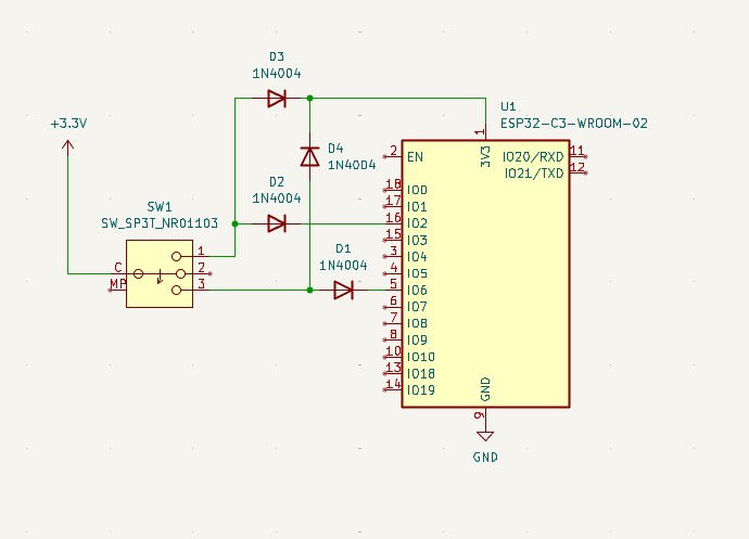

ich möchte eine Schaltung bauen, die nur zweimal am Tag benutzt wird.
Durch einen Drehschalter mit Mittelstellung will ich auswählen "
rechtsrum" oder "linksrum". Die meiste Zeit macht die Schaltung nichts.
Mir fällt nur die obige Schaltung ein.
Man könnte noch Widerstände nach Masse an die Portpins machen.
Meine Frage: Gibt es nicht etwas schöneres als mit Dioden?
VG Anton
Über Werte und Portpins habe ich mir keinen Kopf gemacht. Das Schaltbild
dient nur zur Darstellung.
von Rainer W. (rawi)
Das wirst du tun müssen.
Schönheit liegt im Auge des Betrachters. Was siehst du als schön an?

An Pin 1 von dem ESP32 kommen dann aber keine 3,3V mehr an!

Integrierte oder diskrete (FET) Vollbrücke. Wofür das ?
von Helmut -. (dc3yc)
Man könnte auch Ideale Dioden in die Betriebsspannung legen. Dann hast
du nur mV an Spannungsabfall.

Naja, technisch reicht ein Eingang für die Richtung, und mit zwei P-FETs
und den Dioden bekommen Chip und IO dann ja auch die volle Spannung.

Dioden werden völlig überbewertet! Du brauchst gar keine! Einfach direkt
auf die beiden IOs und 3V3 weglassen, die internen Clampdioden richten
den Rest...
Gruss Chregu

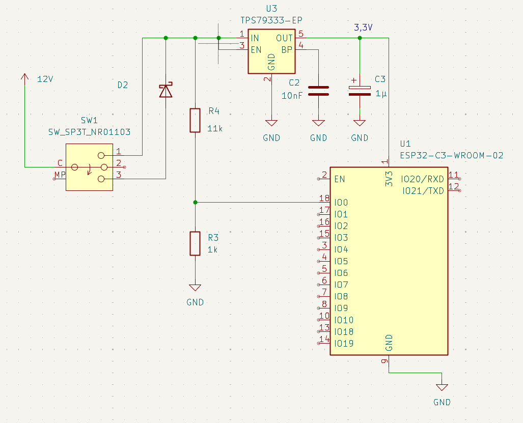

Die Information über die gewünschte Drehrichtung könnte der ESP als
Analogsignal erhalten. Dann reicht ein Pin und ein paar Widerstände.

von Harald K. (kirnbichler)
Dioden sind schon vollkommen OK, aber es gibt bessere Dioden als
ausgerechnet 1N4004, über denen dann erheblich weniger Spannung abfällt.
Für die I/Os am µC tuts auch 'ne Allerweltsdiode wie 1N4148, aber für
die Versorgungsspannung ist eine Schottkydiode geeigneter.

Wozu überhaupt zwei Dioden / Eingänge verwenden?
Einer würde doch reichen: Wenn da ein Signal anliegt, wurde Richtung X
ausgewählt, wenn kein Signal anliegt, Richtung Y.

Die älteren ESP8266 reagierten trotz ihres weiten
Versorgungsspannungs-Bereiches empfindlich auf schnelle Schwankungen
durch Lastwechsel. Schon 0,3 Vpp lösen dort zuverlässig Fehlfunktionen
aus.
Wenn die ESP32 ähnlich empfindlich reagieren, sind Dioden keine gute
Wahl.
Man könnte den Krempel mit 5V versorgen, und den 3.3V-LDO hinter die
Eingangsdioden setzen (natürlich mit den üblichen Abblockkondensatoren).
Dann sollte man allerdings den GPIO mit einem Spannungsteiler betreiben,
damit der die 5V nicht zu sehen bekommt.

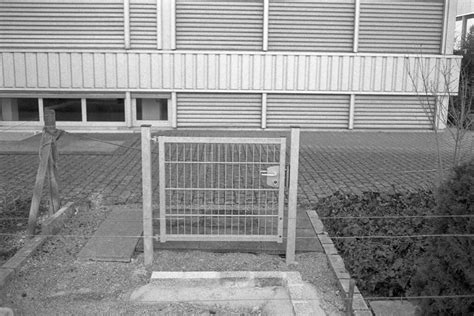

Ich habe ein Tor. Am Morgen - Schlüssel nach links -> Tor auf
abends - Schlüssel nach rechts -> Tor zu

Keine Selbsthaltung. Man geht an das Tor, dreht den Schlüsselschalter,
das Tor geht auf. Wenn es weit genug auf ist läßt man los, der Schalter
geht wieder in die Mittelstellung und man zieht den Schlüssel ab.
Es gibt auch Endschalter. Die schalten den Motor ab, wenn er zuweit
fährt.

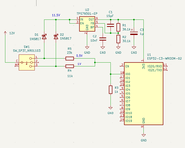

Ich habe mal ein neues Schaltbild gezeichnet.
Die Spannungswerte sind zum einfacheren Rechnen.
Welcher Pin ist der A/D-Wandler?
VG Anton
jeder GPIO

Alexander schrieb:
> jeder GPIO
Ich würde allerdings nicht jeden Pin verwenden. Beachte die Pins mit
Spezialfunktionen wie IO0 oder ähnliches. Die meiden.
von Rahul D. (rahul)
> Ich möchte das Teil ausschalten. Die meiste Zeit wartet es nur auf
> Eingaben.
Wenn du die Schaltung einschaltest, liest du den Richtungspin ein.
Damit hast du zwei Informationen:
1. Die Schaltung wurde eingeschaltet
2. Anhand des Pegels am Richtungspin kannst du entscheiden, ob die
"auf"- oder "zu"-Prozedur gestartet werden soll.
Genau so:
Jens M. schrieb:
> "Links" ist Strom und Signal an Pin x
> "Rechts" ist Strom und kein Signal an Pin x (Pull down oder Pull up)
Anton schrieb:
> Habt Ihr mal ein Schaltbild?
Lass einfach D1 oder D2 weg!
mit einem Widerstand zu viel.

von Bauform B. (bauformb)
Der Spannungsregler ist ein Symbolbild? Gibt es einen Wettbewerb
"Bauteil-Missbrauch"? Der verträgt maximal 5.5V, braucht 4u7 als
Ausgangs-C, braucht 3 kritische Bauteile, obwohl es den auch als
TPS79333 mit festen 3.3V gibt und seine besten Eigenschaften kann man
hier nicht nutzen (low noise, fast, low drop). Falls doch jemand WLAN
nutzen möchte, liefert er nicht genug Strom und wenn der Strom doch
knapp reicht, wird er zu heiß :(
Nemopuk schrieb:
> Braucht das Tor überhaupt ein Schloss?
Meinst du, dass das so ein Tor mit ähnlicher Funktion wie im Anhang ist?
Die µC-Mimik ist vermutlich komplett überflüssig (Steuerungstechnik von
Anno Dazumal brauchte auch keinen, sondern nur ein paar Relais / Schütze
als Stromverstärker und ein paar Endlagenschalter zur Sicherheit).
von Anton (Gast)
Nemopuk schrieb:
> Und warum hat das Tor eine elektrische Verriegelung bekommen, obwohl es
> nur direkt vor Ort per Schlüssel betätigt werden soll?
Es ist ein Rolltor. Der Erste, der kommt macht es auf, der Letzte, der
geht macht es zu.
Es hat kein Schloß, nur eine Notentriegelung wenn der Strom weg ist.
>> Welchen?
> Einer von denen, die du durch die Dioden ersetzt hast.
siehe das Bild.
Der Controller bekommt seine 3,3V(egal wie der Schalter steht) und der
A/D-Wandler entscheidet ob Rechts- oder Linksrum.
Danke für die Idee.
VG Anton
Anton schrieb:
> siehe das Bild.
Der Controller bekommt 12 Volt, weil der TPS79333 durchbrennt. Auch der
verträgt nur 5.5 Volt.
Edit:
> Danke für die Idee.
An sich eine gute Idee. In diesem Fall sollten die 12V allerdings auf
±1% genau sein: (12.0 - 0.3 = 11.7) vs (12.0 * 0.95 = 11.4).
Wenn man noch dazu ein Dutzend freie Eingänge hat (die übrigens nicht
nicht offen bleiben sollten), finde ich die Idee nicht mehr so toll.
Anton schrieb:
> siehe das Bild.
> Danke für die Idee.
D2 kannst du dir an der Stelle sparen.
Die brauchst du, um die beiden Schalterstellungen zu enkoppeln.
Mal dir doch einfach mal den Stromfluß für die jweilige Schalterstellung
auf!
Dann solltest du merken, dass dein AD-Wandlereingang sich nur durch die
Vorwärstspannung der D2 unterscheidet.

von Jens M. (schuchkleisser)
Anton schrieb:
> siehe das Bild.
Rechtslinksunterscheidung geht nicht.
Ist via ADC auch, naja, sagen wir mal "dumm gemacht".
Das der Spannungsregler so nicht funktioniert? Geschenkt.
Den Sinn des Controllers hast du auch noch nicht erklärt.
