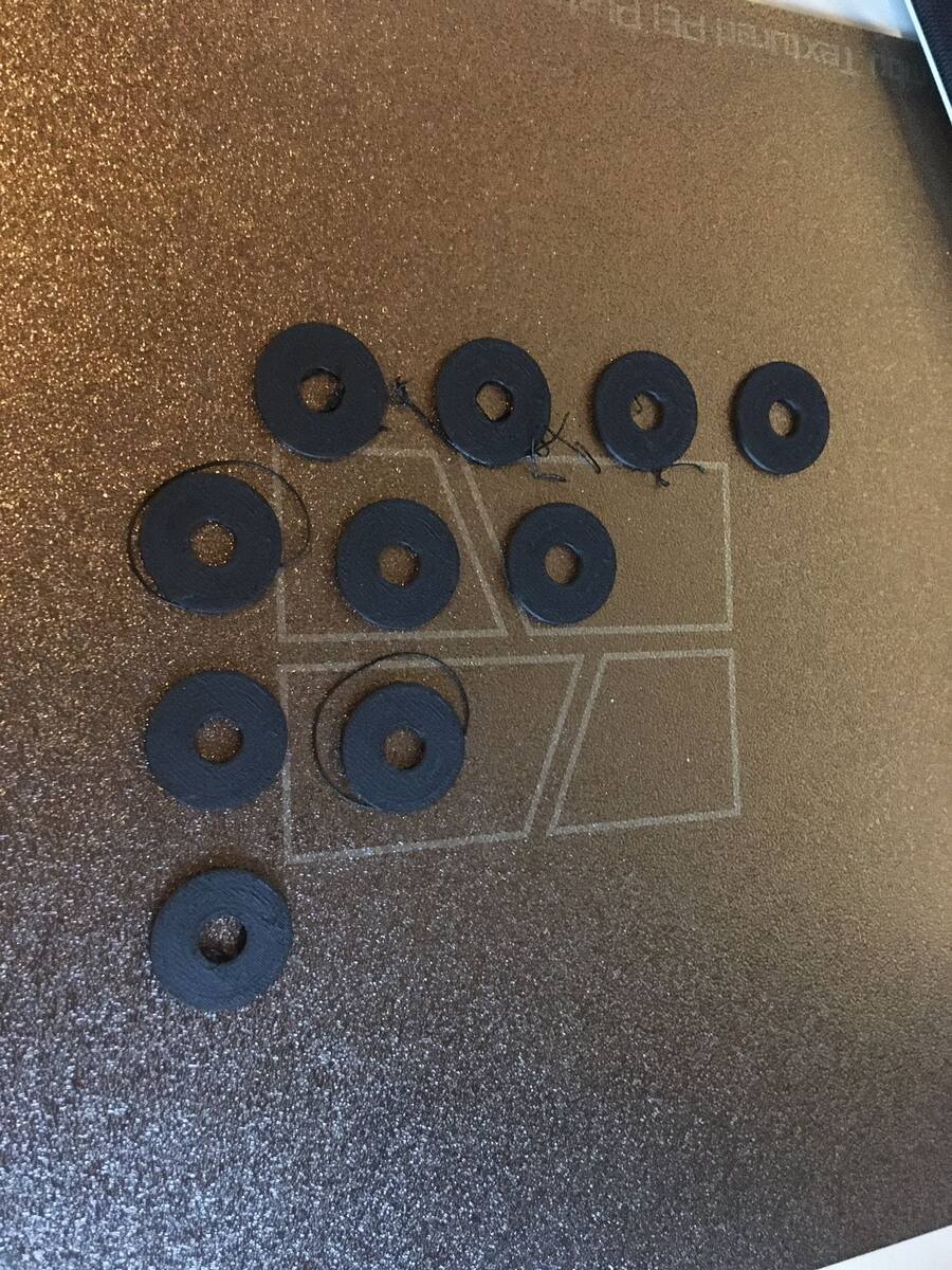

vielleicht kann mir hier jemand helfen. Egal welches Filament, nur
einfachtes PLA geht noch einigermaßen gut, druckt nicht mehr richtig.
Egal ob neu aus der Verpackung, altes Filament, getrocknet oder nicht
getrocknet. Die Drucke haften teilweise nicht rochtig auf der Platte und
ziehen Fäden. ASA, ASA-CF, PLA-CF nichts geht mehr richtig. Ich habe die
Druckplatte auch schon gereinigt. Ich mache jetzt nochmal eine
Kalibration.
Woran könnte das nòch liegen? Ich habe bisher immer mit den default
Einstellungen tadelslos und erfolgeich gedruckt. Jetzt hatte ich einige
Zeit Pause und nun geht nichts mehr.
Vor allem kleine Teile nimmt der Druckkopf häufig mit oder es werden
Fäden gezogen. Auch beim fertigen Druck kann ich die Fäden so abziehen
teilweise.
Ist evtl. die Düse hinüber? Heizt diese nicht mehr richtig?

von Keine A. (karabennemsi)
Harry L. schrieb:
> Hast du evtl. im BambuSlicer unter Gerät die falsche Düse eingestellt?
> Passt die Einstellung zur tatsächlich installierten Düse?
Ja, die stimmt. Ich habe das Filament getrocknet, die Gewindestangen neu
gefettet, neue Wärmeleitpaste auf das Hotend gemacht und neu kalibriert.
Immernoch die gleiche Problematik, siehe Anhang.
Temperatur zappelt nicht und Kabelbruche schließe ich aus, dann würde
vermutlich gar nichts gehen.
von Frank G. (frank_g53)
Wird das Filament zurückgezogen (retract im Slicer prüfen).
Hm, das sind außen abgerundete Ecken, richtig? Tritt der Fehler schon
bei der ersten Schicht auf oder bilden sich die Fäden erst später im
Verlauf des Druckes?
Vielleicht ist das einfach nur vom Slicer schlecht berechnet, daß der da
außen einen Ring drum herum in die Luft legen möchte oder so.
Hast Du mal einen Kalibrationswürfel (z.B. den 20mm) probiert?
Rüdiger B. schrieb:
> Ohne Brim haften bei mir solche Objekte auch nicht.
Bisher hat das immer geklappt.
Nein, da ist nichts abgerundet.
Vermutlich funktioniert das Trocknen nicht so recht. Mit PLA hat es
jetzt funktioniert.

von Rene K. (xdraconix)
Du nutzt sicherlich PEI Plates?! Wann hast du denn das letzte mal deine
Druckplatte gewechselt? Die PEI Platten verlieren nach einigen Drucken
ihre Strucktur. Nach je ca. 500-1000 Drucken bekommen alle meine X1C
neue Druckbetten. Alle 2000 Drucke bekommen sie neue Düsen. Das sind
halt Verbrauchsgegenstände und so teuer sind die nicht im Store von
Bambu (Kleiner Tipp: Wirf die alten Platten nicht direkt weg, bestell
dir auch mal die 3D Effektplatten zum Aufkleben - die sind auch
genial!).
Du sagst "gereinigt"... Wie und mit Was hast du denn deine Druckplatte
gereinigt?
