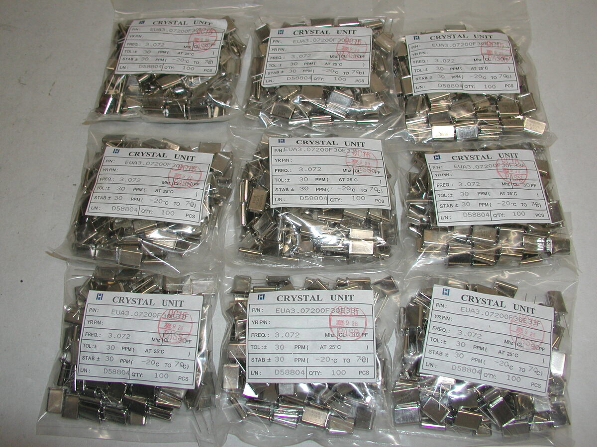

Verschenke 900 Stück Quarze 3.072 MHz. Die Versandkosten betragen 10EUR.
