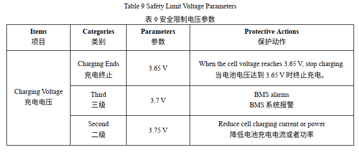

Was sagt das Datenblatt der Zellen zu den Ladespannungen? Laden auf
3.8v/Zelle würde ich vermeiden, imho ist 3.65V das abs max für LiFePO4
von Oliver S. (oliverso)
Ja, das gehört für dieses China-BMS so.
Oliver
Naja, vllt. noch 3,7V, aber alles darüber ist Mord.
LFP ist für Tiefentladung nicht so empfindlich, allerdings sollte das
BMS die Grenze m.M.n. bei so etwa 2,3V ziehen.

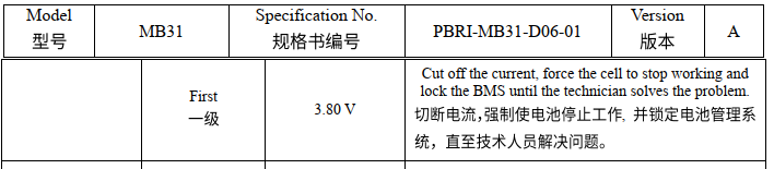

Mairian schrieb:
> Ich arbeite direkt mit Herstellern in China zusammen
Unsinn. Mir liegt das Datenblatt der MB31 von EVE vor und da wird
ausdrücklich eine absolute maximale Spannung an der Zelle von 3,8V
genannt.
Die einzige Ausnahme bilden hier die Winston/Thundersky Zellen mit dem
typischen gerippten gelben Gehäuse. Das sind die einzigen Zellen, die
bis 4,2V Ladeschlussspannung spezifiziert sind.
Alle anderen werden durch so hohe Spannungen zerstört.
