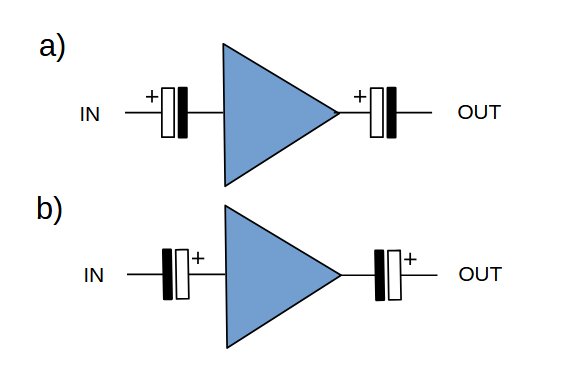

bei vielen Audio(verstärker)schaltungen ist der Koppelkondensator
positiv am Eingang und negativ am Ausgang gepolt.
Bei anderen ist es umgekehrt. Warum? Oder spielt das eigentlich keine
Rolle und beide müssen nur in der gleichen "Richtung" sein?

Da ein Kondensator in der Realität an Ausgang und Eingang
üblicherweise/oft eine Gleichspannung sieht, muss der C so gepolt
werden, wie es diese Gleichspannung vorsieht.
Bei Verstärkerschaltungen mit pos. und neg. Betriebsspannung ist das
meist eher egal, da an Ein- und Ausgang meistens 0V gegen Masse anliegen

Gute Audioschaltungen werden mit bipolarer Spannungsversorgung betrieben
also plus, Masse und minus, z.B. +12V/0V/-12V und nutzen ungepolte
Folienkondensatoren zur Kopplung.
Wenn aber die Audioschaltung nur unipolar versorgt wird, z.B. 12V/0V,
dann sind Ein- und Ausgangssignale meist auf 0V bezogen und man erzeugt
sich intern eine Hilfsspannung z.B. von 6V damit man positive und
negative Audiopegel verarbeiten kann.
Dann liegt am Eingang und Ausgang 6V über dem Kondensator und er muss
passend gepolt sein sonst geht er auf Dauer kaputt. Damit alles korrekt
bleibt, sollte aber direkt am Eingang noch vor dem Kondensator ein
hochohmiger Widerstand (>100k) nach 0V und am Ausgang hinter dem
Kondensator auch, es sei denn der ist implizit (z.B. Lautsprecher).
Diese unipolaren Schaltungen mit Koppelkondensator erzeugen beim
Einschalten aber einen plopp (Einschaltplopp), sind also schlechter.
Zudem ist die 6V Hilfsspannung im Vergleich zu den 0V nicht rauschfrei
stabil, und diese Differenz wirkt direkt aufs Signal. Und Elkos im
Signalweg sind sowieso nicht gut. Manchmal kommt es aber auf Qualität
einfach nicht an.

Nein. Das hängt vom Gleichspannungspegel vor und nach dem Elko ab.
> Warum?
Ein Elko, über dem Gleichspannung anliegt, muß richtig gepolt sein.
Sonst baut sich nämlich die Eloxidschicht, die das eigentliche
Dielektrikum darstellt, elektrochemisch ab und der Elko geht kaputt.
Sprich: er hat dann Durchgang für Gleichstrom.
> Rolle
Viele Audio-Schaltungen werden bipolar versorgt und haben dann eine
Gleichspannung von 0V sowohl am Eingang als auch am Ausgang. Dann liegen
über dem Koppelkondensator 0V und es ist in der Tat egal.

Die Varianten a und b habe ich beide nich nirgends gesehen. Bei unipolar
versirgten Verstärkern haben sowohl Eingang als auch Ausgang eine
positive Offset-Spannung. In dem Fall gehört der Plus-Pol der
Kondensatoren an die Schaltung und der Minus-Pol an die
Anschlussklemmen.

Wer sagt denn, dass nach dem Verstärker eine Anschlußklemme kommt, und
nicht evtl. eine weitere Verstärkerstufe? Dann kannst Du durchaus alle
möglichen Polungs-Varianten haben ...

Ansonsten geht es einfach nach Gleichspannungspotential. Nicht immer ist
es in Schaltungsvorschlägen richtig gezeichnet. Es funktioniert rel.
lange auch bei falscher Polung.

Dann kommt man nicht darum herum, Elkos einzusetzen. Deren korrekte
Ausrichtung ist allerdings meist trivial. Alle Quellen und alle Senken
haben ein durch ihre konkrete Schaltung definiertes DC-Potential im
Ruhezustand, bezogen auf die gemeinsame Masse. Entsprechend diesen
beiden Potentialen richtet man die Elkos aus.
Bleibt der Spezielfall, das die beiden Potentiale fast gleich sind. Dann
muß man zumindest einen der beiden Schaltungsteile so abändern, dass das
nicht mehr so ist. So einfach ist das eigentlich...
