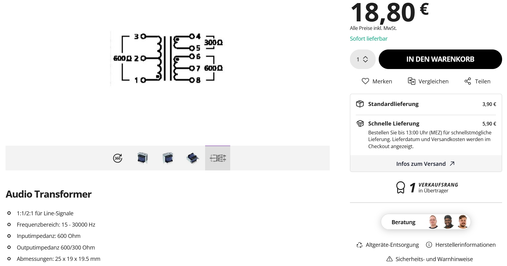

von Thomas R. (thomasr)
Schau mal bei den einschlägigen Ausrüstern für Studio/Bühnentechnik,
z.B. Thomann. EIN Beispiel anbei.
von Wolfgang D. (blitz_f)
Moin,
das Leslie-Kabinett wird sicherlich mit Line-level versorgt, also
irgendwo 300 mV...700 mV. Da geht ein Mikrofon-Übertrager nicht. Also
suchen bei NEUTRIK oder PALMER (u.a.) nach Line-Transformer (0,5 + 0,5)
: 1.
Deine 1,1 zur Kompensation von Verlusten kannst Du vergessen.....
Moin,
man beachte doch bitte das Schaltbild. Der Übertrager benötigt  auf der
Sekundärseite einen Mittenabgriff zur Übertragung einer
Schalt-Gleichspannung.
Die im Foto des TO gezeigten Übertrager stecken in
Standard-Mu-Metall-Abschirmungen, die bis in die 80er / 90er Jahre
allgemein üblich waren und auch separat erhältlich waren zum Einbau
eigener Kreationen. Aus dem Foto auf einen Hersteller zu schliessen,
geht daher nicht.
Ist es überhaupt gesicherte Erkenntnis, dass das Übersetzungsverhältnis
1:1 ist (also genauer gesagt (0,5+0,5) : 1) ?
