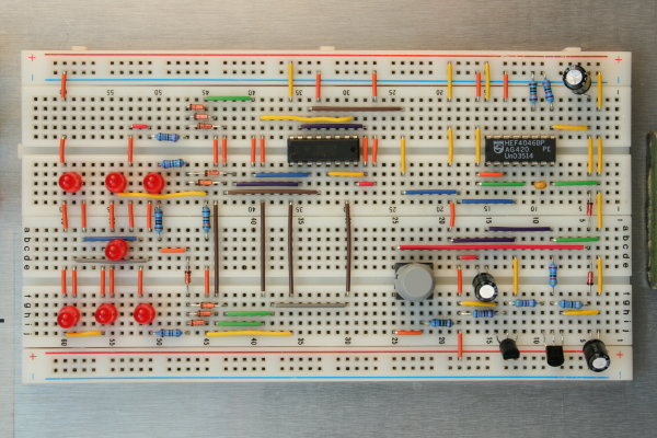

Ich nutze immer von Conrad Electronic die 100m Rollen Schaltdraht YV mit
0,2mm,
leider finde ich vergleichbares nicht bei Reichelt, unter was finde ich
das dort?
Und warum verlinkt Reichelt das nicht gleich bei seinen Boards? Dort
geht es immer nur zu diesem gekrimpten Müll, den keiner braucht,außer
wenn man mit Pins arbeitet
Die Kabel mit Stecker vorne dran, verbiegen im Alltag viel zu schnell
bzw brechen dann ab, da ist einfach Litze zu verwenden deutlich
parktischer und sauberer

schade, soweit ich das sehe, gibt es da nichts auf Rolle, wie bei
Conrad, diese frei fliegenden Wicklungen sind ätzend
> mit 0,2mm, leider finde ich vergleichbares nicht bei Reichelt, […]
Dann bestell doch einfach bei Conrad :)
Ich habe vor vielen Jahren ebenfalls so eine 100m-Rolle von Conrad
gekauft. Damit kann man 25 Breadboards der von dir oben gezeigten Größe
komplett zupflastern, so dass sämtliche Löcher entweder belegt oder
verdeckt sind (und somit kein Platz mehr für Bauteile verbleibt ;-)). Da
ich die aus dem Draht angefertigten Brücken mehrfach verwende, werde ich
wohl nie eine zweite dieser Rollen kaufen müssen.
> […] unter was finde ich das dort?
  https://www.reichelt.de/de/de/shop/kategorie/schaltschrank_einzeladern-5374?filter=5%23~%23%2A%23~%230%2C5%20mm%23~%230%2C5%23~%230
Die sind aber vermutlich nicht verzinnt, zumindest kann ich keine
entsprechenden Angaben finden.
Die von Conrad sind es jedenfalls, die von Pollin und Bürklin ebenso.
