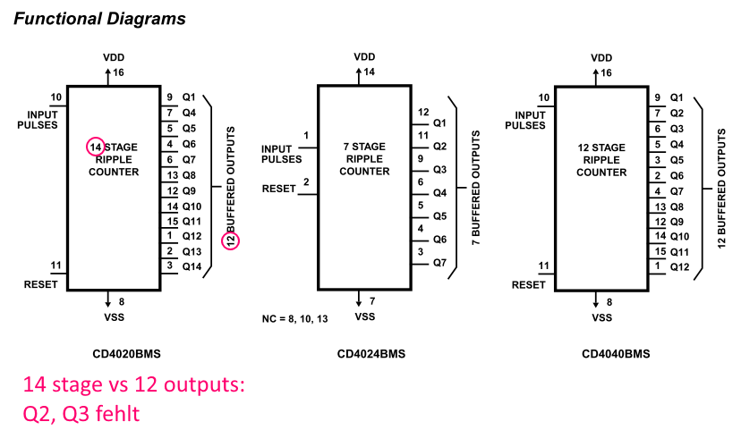

Hallo an die Experten,
mir ist aufgefallen dass die beiden Zahlen nicht zusammenpassen und im
Layout sieht man auch eindeutig dass Q2 und Q3 fehlen.
Wie soll das funktionieren bzw wofür ist das Design gedacht?
Gruß Heiko
PS: Link zum vollständigen Datenblatt
https://en.wikipedia.org/wiki/List_of_4000-series_integrated_circuits
Wenn du ins Datenblatt schaust, siehst du, dass die nicht rausgeführt
sind, vermutlich einfach nicht gebondet.
Spart Pins, wenn man die ersten Teilerstufen eh nicht rausgeführt
braucht, beispielsweise nach einem 32-kHz-Quarz.

von Axel S. (a-za-z0-9)
Blitzmerker!
> und im Layout sieht man auch eindeutig dass Q2 und Q3 fehlen.
Nein! Doch! Ohh!
Nun, es funktioniert offensichtlich nicht für Anwendungen, die alle 14
(bzw. mehr als 11) aufeinanderfolgende Binärausgänge brauchen. Die
müssen sich dann halt Zähler aneinander knüppern. Und gedacht ist es für
Leute, die einen Teiler durch 2^14 brauchen, aber nicht alle Stufen
darunter.
Vermutlicher Grund: DIP-Gehäuse mit 14 oder 16 Pins waren damals
Standard und deswegen billiger herzustellen. Mit dem CD4040 gibt es ja
einen Teiler durch 2^12, der alle Stufen rausgeführt hat. Muß man halt
zwei davon verbauen.

OK, warum man nun nicht Q1 und Q2 weggelassen hat – möglicherweise gab
es damals Kunden, die außer dem stark geteilten Takt noch den 1:2
geteilten Originaltakt für irgendwas haben wollten, bspw. weil man im
Gegensatz zum eigentlichen Oszillator dort stets ein 1:1-Tastverhältnis
hat.
von Rainer W. (rawi)
Heiko schrieb:
> , aber sinnvoll Q1, Q2, Q3
> Dieses "willkürliche" Q2, Q3 beim 4020 hat mich halt gewundert.
Da ist nichts willkürlich. Das ist genau so gewollt.
Q1 benötigt man, falls ein sauberes Tastverhältnis von 1:1 erforderlich
ist, Q4 stellen f/8  davon zur Verfügungen - nicht mehr und nicht
weniger.

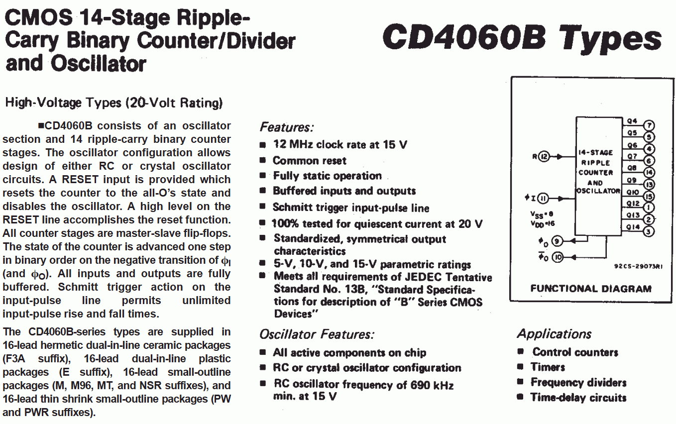

von Heiko (mk_j)
Jörg R. schrieb:
> Björn W. schrieb:
>> Q11 ist auch nicht raus geführt.
> Beim CD4020 schon, und um den geht es hier.
Ja, also nein..
Nepomuk hat ja noch den 4060 erwähnt, auf den ich mich dann bezog und
Björn mit scharfem Auge auch. Ich habe ja sogar das Datenblatt davon
gepostet.

von Marcel V. (mavin)
Wenn ich den CD4060 neu konstruieren müsste, dann würde ich folgende
Ausgänge rausführen:
Q1, Q2, Q8, Q9, Q10, Q11, Q12, Q13, Q14 und Q15
Dann könnte man mit dem CD4060 direkt einen Teiler durch zwei aufbauen
und man könnte sogar noch den 32,768 kHz Quarz direkt in einem Atemzug
auf genau 1 Hz runter teilen!

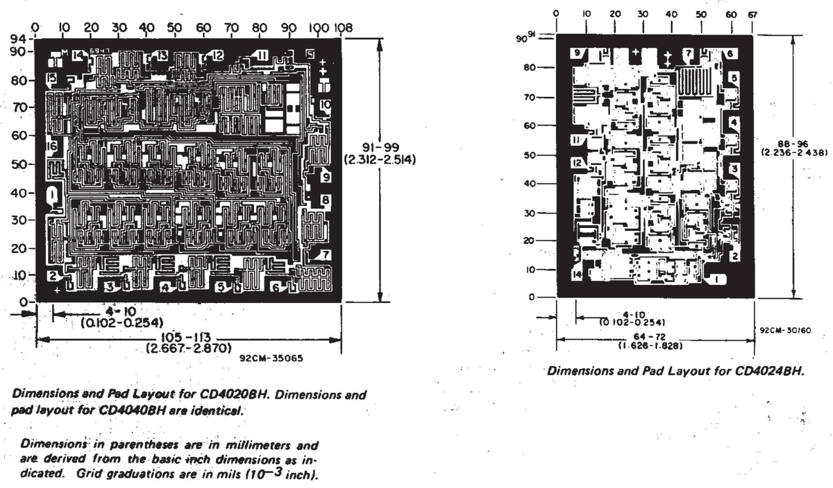

Mich würde mehr interessieren ob der 4024 eine Verwertung von
teil-defekten 4020 Chips ist. Also ob die Stufen im 4020 in 2 x 7
aufgeteilt sind und man bei einem Herstellungsdefekt noch einen 4024
raus zaubern konnte.

von Jörg R. (solar77)
Ein Blick auf die Topography der Chips sollte deine Frage beantworten.

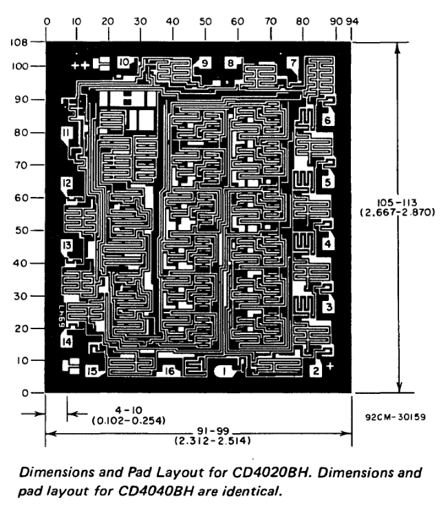

Der Auszug ist aus einem DB von Texas Instruments.
https://www.mikrocontroller.net/attachment/678116/TI-4020-4024.jpg
Rechts ist der 4024.

von Falk B. (falk)
Die 12 Ausgänge sind eine göttliche Offenbahrung!
12 Monate, 12 Apostel, 12 Fingerdarm!
Heiko schrieb:
> Helmut schrieb:
>> Marcel V. schrieb :
>>> Wenn ich den CD4060 neu konstruieren müsste ..
>> Damals wurde ein Design für einen Grosskunden gemacht, der genau so das wollte.
> Erzähl mehr, welcher Kunde war das? IBM?
Wie kommst du darauf, daß Helmut das weiß? Aber IC mit (zu ihrer Zeit)
hohem Integrationsniveau wurden oft für Großkunden designed.
> Marcel: Q15 wäre dann eine Stufe mehr, also ein komplett anderes
> Design..
Na und? Wenn der Hersteller (mein Datenblatt für die 4020/4024/4040 ist
von SGS-Thomson) ein kleineres Die für den 4024 machen konnte, dann auch
ein größeres für einen Teiler 2^15. Zumal (wie man oben sieht) der
Flächenbedarf für ein Flipflop nicht wirklich ins Gewicht fällt. Der
wird von Ausgangsstufen und Bondpads bestimmt.

von H. H. (Gast)
Helmut -. schrieb:
> Da musst du schon den Ersthersteller fragen (Motorola?).
RCA, und der Chip war nicht kundenspezifisch.
> Ersthersteller
Genau, RCA hat damals die Die-Bilder im Datenbuch gezeigt.
https://bitsavers.org/components/rca/_dataBooks/1980_RCA_COS_MOS_Integrated_Circuits.pdf#page=117
… und genau so stehen sie auch heute noch bei TI im Datenblatt. ;-)

>>> Und auch damals was es praktisch sinnlos. Denn was interessiert den
>>> Anwender eines Digital-ICS dessen Innenleben? Es ist eine Black Box im
>>> wahrsten Sinne des Wortes. Und das ist gut so.
>> Du hast sicherlich noch nie mit COB zu tun gehabt.
> Dafür hilft das Foto nicht direkt. Zum einen enthält es zu viel
> Information, die man gar nicht braucht; z.B. die Struktur der
> Metallisierungslage außerhalb der Bondpads. Und dann wieder zu wenig
> Information, wie die exakten Koordinaten jedes Bondpads. Da ist eine
> einfache Zeichnung und eine Liste, wie sie z.B. bei LCD Controllern (für
> COG) im Datenblatt steht, wesentlich hilfreicher.
Das war vor 50 Jahren anders.
von Falk B. (falk)
Stimmt. Aber zeig mir mal ein 4020 als COB? Ergo . . .
von H. H. (Gast)
Falk B. schrieb:
Gabs.
> Ergo . . .
Hast du keine Ahnung.
von Falk B. (falk)
> Gabs.
Im 30 jährgen Krieg?
von H. H. (Gast)
Falk B. schrieb:
>> Gabs.
LMAA
