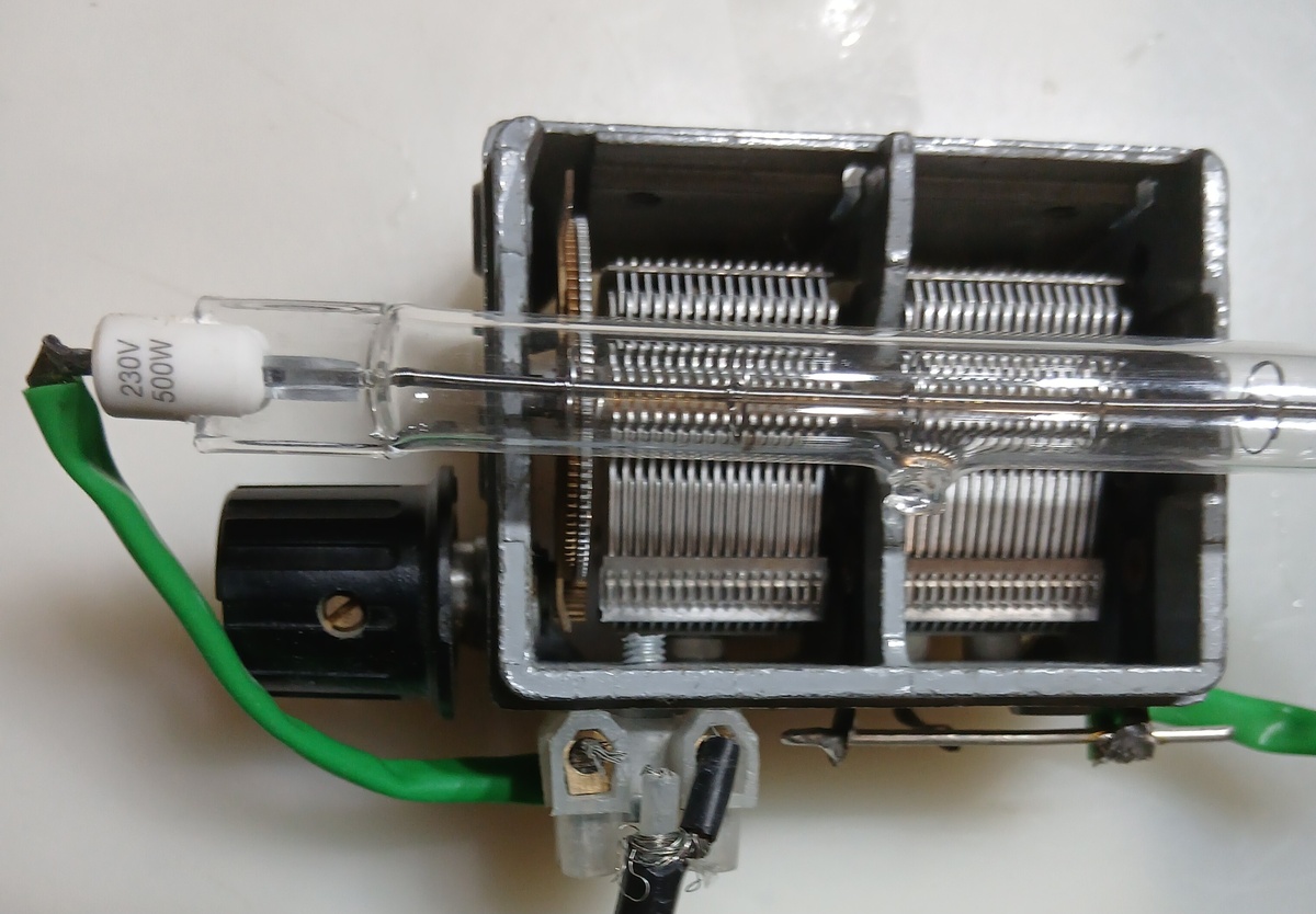

von Robi (teki)
Hier ein 500 Watt Stab als Dummy Load für ein Funkgerät
