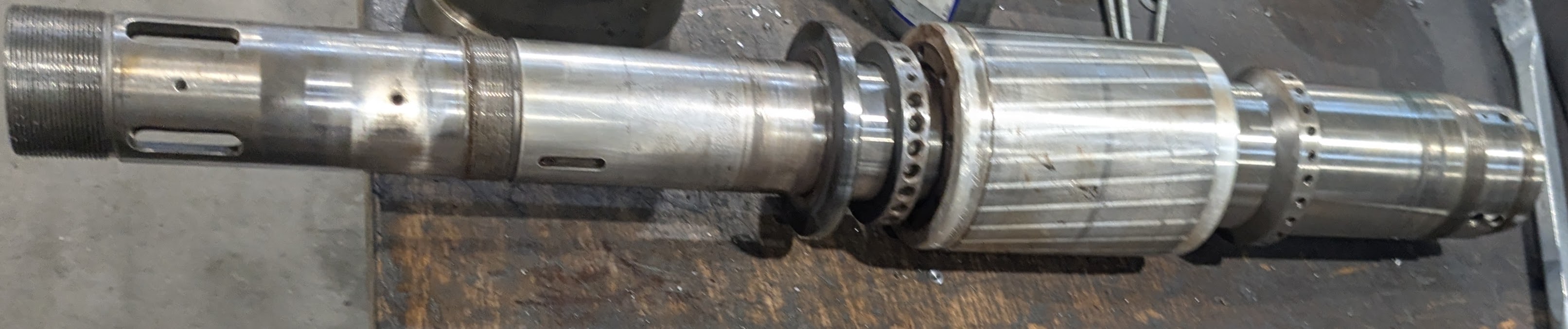

Hallo zusammen, ich hab das mal eine Verständnisfrage zu einer Asynchronmaschine: Ich hab vor kurzem an einer Drehmaschine die Gegenspindellager gewechselt und dazu natürlich die Welle und Läufer ausgebebaut. Zu meiner Überraschung ist war es ein 'normaler' Kurzschlussläufer / Asynchronmotor. Ich kann die Spindel jedoch in einen Positioniermodus versetzten und dabei eine feste Lage programmieren um z.B. Flächen ans Werkstück zu fräsen oder radiale Bohrungen zu machen. Das Gebersystem ist recht rudimentär, ein Geberrad mit geschätzten 250 Teilungen und einer Nullmarke.
Wie geht das technisch? Meinem Verständnis nach ist doch ein Schlupf zwischen Wellendrehzahl und Felddrehzahl nötig, um Moment aufzubauen. Die Spindel hat ordentlich Haltemoment, sonst würden sich die Werkstücke ja bei der Bearbeiten wegdrehen. Was für eine Pulsform gibt die Antriebselektronik aus, damit die Spindel die Position hält?

  • Eine Bremse ist definitiv nicht verbaut, wie im Foto zu sehen hatte ich die ganze Spindelwelle ausgebaut, ich hab ja alle Lager tauschen müssen. So kenne ich das eigentlich auch, entweder Bremse, Umschaltung auf Schneckenwelle, Synchronmotor oder eine Kombination daraus.
Vielleicht unterschätze ich die Encoderauflösung, aber ich würde mal die zulässige Winkelabweichung auch kleiner 0,025° schätzen. Der Encoder müsste also sehr hoch interpolieren. Ich versuche mal noch mehr Infos zum Encoder herauszubekommen.

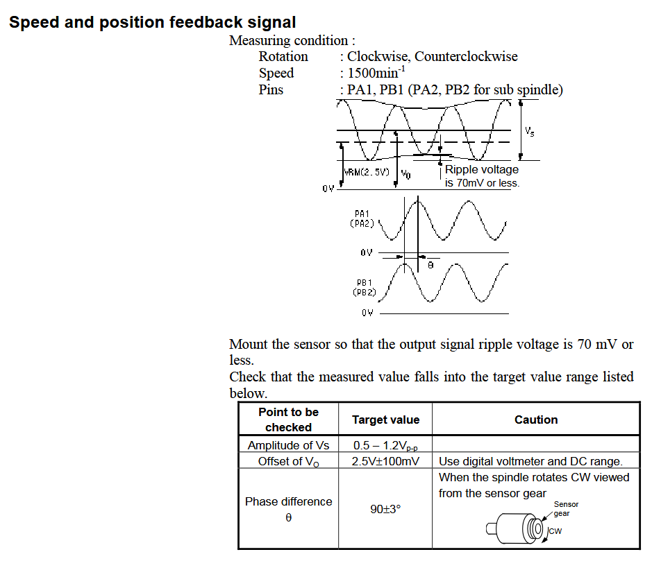

Der Geber ist ein Fanuc A860-2150-T401, hier könnt ihr euch mal das Geberrad ansehen: https://www.ebay.com/itm/304921829172 Es hat 256 Rillen, mein Schätzung lag schonmal ganz gut. Die Interpolation erfolgt auf dem Umrichter, das Übertragung als differentielles Spannungssignal.
Kannte ich so bisher noch nicht, wieder was gelernt.
Da wird im Grunde nichts "interpoliert" im Sinne von "ich knobele mir mit einem schlauen Algorithmus die Position zwischen zwei Zähnen irgendwie heraus". Sondern es wird (ähnlich wie beim Resolver) das analoge und auch zwischen zwei Zähnen an jeder "Zwischenposition" zu jeder Zeit definierte Sin-Cos-Signal in Weginkremente umgerechnet.
