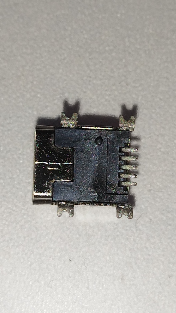

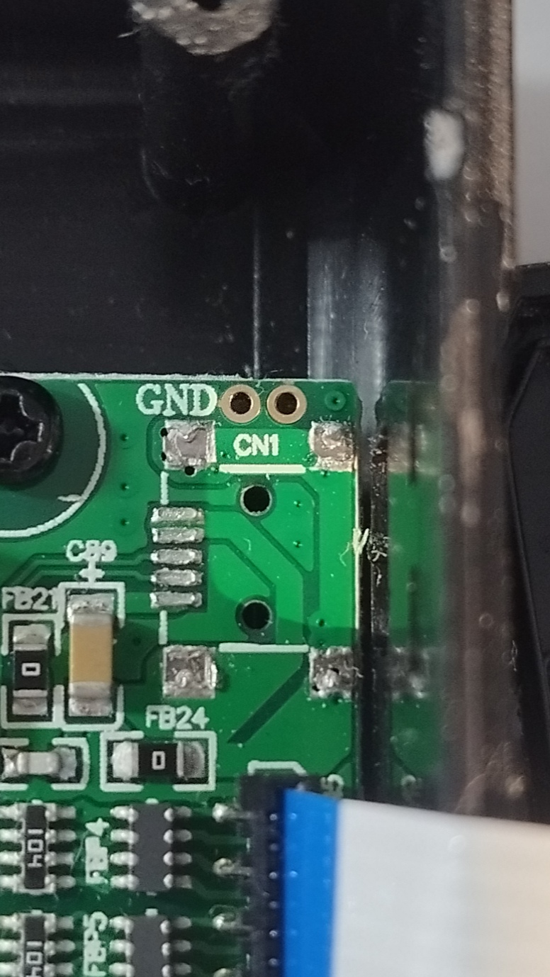

Von meinem Akai Mini Piano hat sich der Mini-USB-Port von der Platine
gelöst. Für das ungeschulte Auge sieht es nicht nach starken
Beschädigungen aus.
Wäre das einfach zu beheben? Meine Löterfahrungen laufen gegen Null.
Ich dachte, ich hole mir mal eine Meinung ein, bevor ich das Teil zur
Reparatur bringe.
VG
Lukas
von Flip B. (frickelfreak)
Glück gehabt, die platine sieht unbeschädigt aus. Ein kompetenter löter
sollte kein problem mit der Reparatur haben. Optimal wäre es, anstelle
der verschlissenen Buchse, gleich eine neue zu verbauen.
von Peter K. (chips)
ja, ist einfach zu erledigen mit etwas besserer Lötaustattung
von Thomas K. (kalti)
Hallo Lukas,
soweit es auf den Fotos ersichtlich ist, ist nur das Lötzinn gerissen.
Es sind alle Leiterbahnen noch auf der Platine.
Der Stecker kann relativ einfach wieder angelötet werden, dazu ist aber
schon etwas Löterfahrung notwendig.
Das Problem mit den USB-Mini Buchsen ist sehr häufig, die sind meistens
nicht richtig stabil verlötet.
MfG Thomas

Danke erstmal für die schnellen Antworten! Schonmal gut, dass es eine

von Harald A. (embedded)
Mit gutem 2k-Kleber könnte man zusätzliche Stabilität reinbringen,
minimale Menge in die Führungslöcher und unter das Bauteil. Aufpassen,
dass kein Kleber an die Lötstellen gelangt.
Ggf. seitlich zusätzlich Verbindung zur Platine schaffen. Aufpassen,
dass kein Kleber in die Buchse gelangt.
Vorher alles gut reinigen mit Isopropanol o.ä.
Harald A. schrieb:
> Aufpassen, dass kein Kleber an die Lötstellen gelangt.
Erst löten, dann kleben. Am besten gleich, wenn alles noch warm ist,
dann kriecht der Kleber gut drunter.

Vorher ne neue Buchse bestellen. Du hast Glück, das ist ein verbreitetes
Footprint (trotzdem prüfen)
https://www.reichelt.de/de/de/shop/produkt/usb_2_0_typ_b_mini_buchse-304028
Auf Ebay sicher auch als Briefversand zu bekommen.
