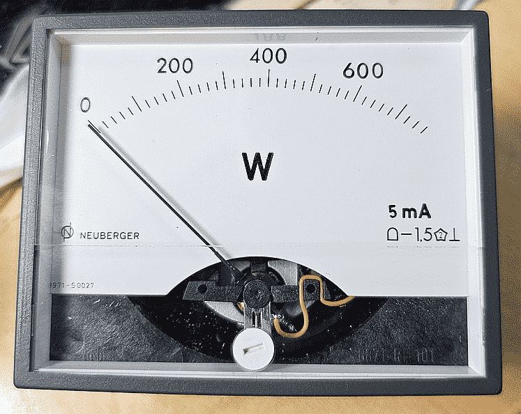

Ich möchte in Netz 230V~Verbraucht messen.. Wie bauen Wattmeter Doch Drechspule Instrumente bis 600W (5uA). Was macht eine Schaltung.? kleinsteTrafo oder was....????? Ich weiß nicht.

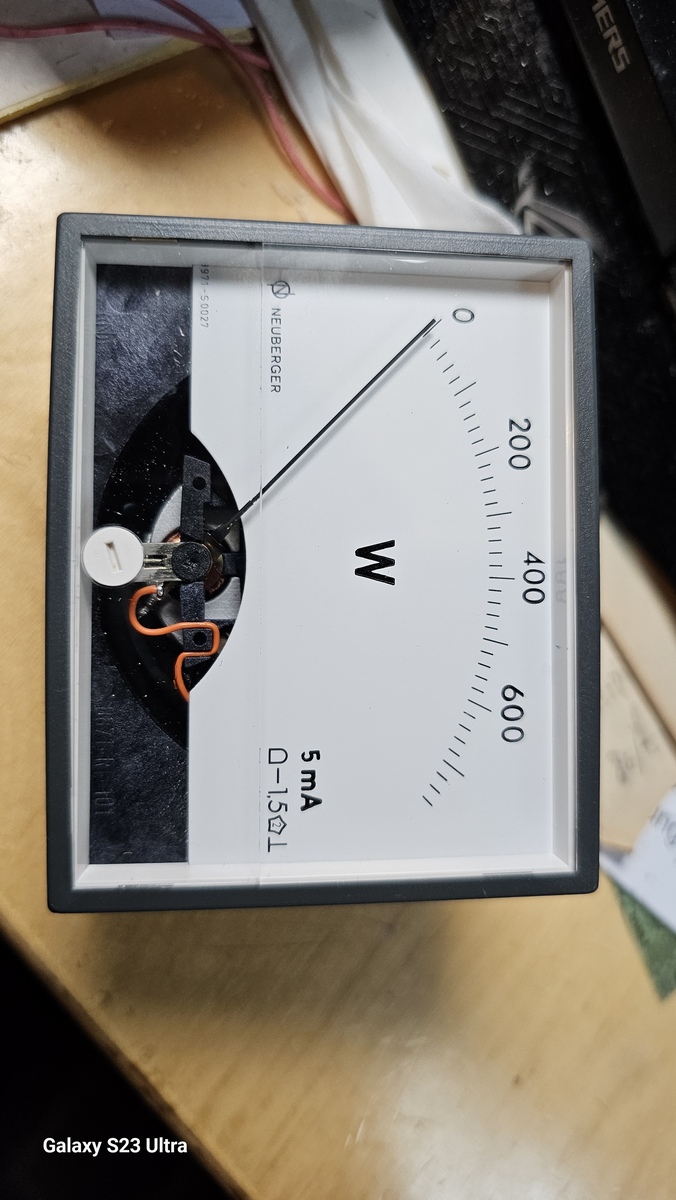

Ja, ich fehler gemacht 5uA , steht Fotos 5mA darauf. 5uA weglassen!!
Das ist ein Drehspulmeßwerk mit 5mA Vollausschlag. Die Skala ist anscheinend für ein Wattmeter (oder auch VA-Meter) gemacht. Was auf der Skala steht, ist Schall und Rauch. Da kann jeder draufschreiben, was er lustig ist.
Das ist so, als ob du ein Audi Emblem gefunden hättest. Für sich allein ist das auch kein Audi. So wie das Auto zum Emblem, so fehlt dir das Wattmeter zur Anzeige ...
Das Instrument hat eine lineare Watt-Skala, das ist selten. Um Leistungen zu messen muss eigentlich getrennt Strom und Spannung gemessen werden und das Produkt aus beiden berechnet werden. Das ergibt keine lineare Skala, wie sie hier zu sehen ist.

Unter den "5mA" stehen nebeneinander die Symbole/Zahlenwerte: "Drehspul-Messwerk" "Gleichstrom" "Anzeigefehler ±1,5%" Stern mit Zahl 2 = Prüfspannung 2.000 V, Nennspannung 40 - 650 V Senkrechte Gebrauchslage Die Herstellernummer links unten ist schlecht lesbar, "8971-S0027"?

Das ist ein stinknormales (und mit 5mA auch nicht sonderlich empfindliches) Meßwerk mit einer Custom-Skala. Offensichtlich schon vom Hersteller (Neuberger, steht ja drauf) so konfektioniert.
Wie es seinen Weg in den Fundus des TO gefunden hat, wissen wir nicht. Welches die originale Anwendung war, auch nicht. Ich würde statt eines Meßgerätes eher eine Aussteuerungsanzeige (vulgo: VA-Meter) einer Audio-Endstufe vermuten. Kann mich aber auch irren <shrug>
