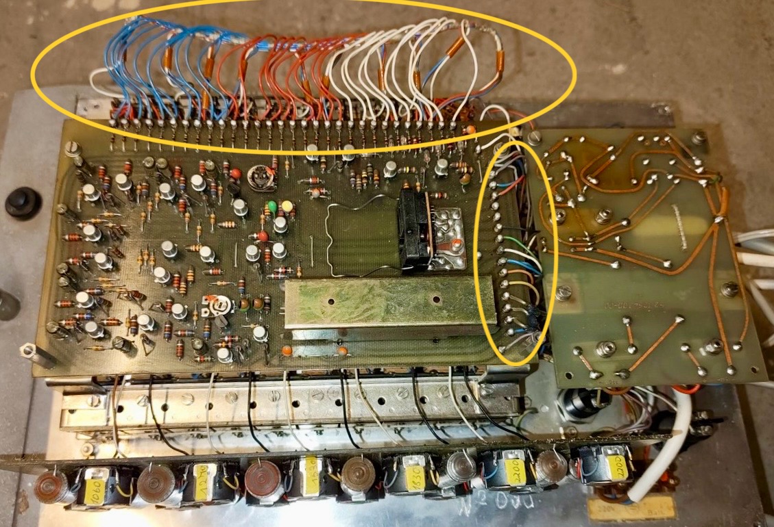

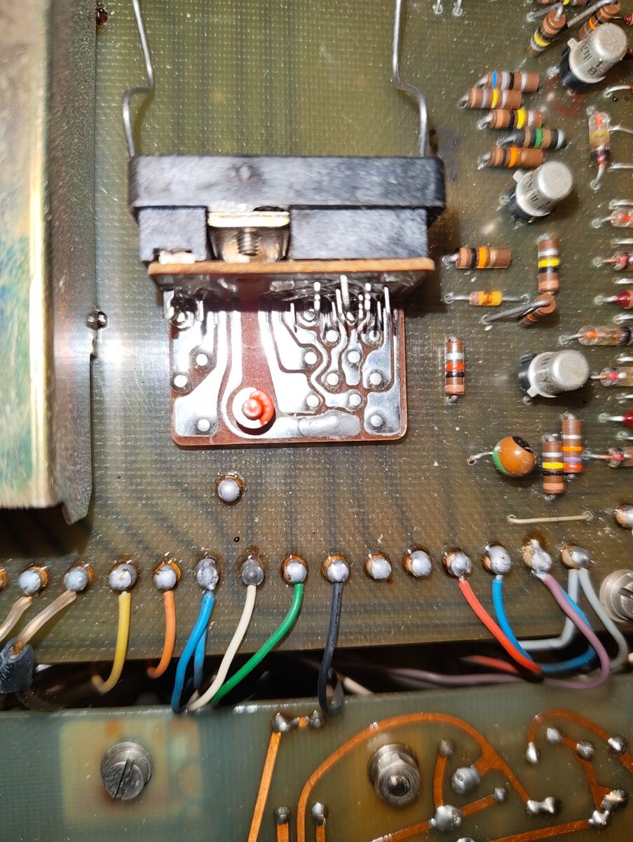

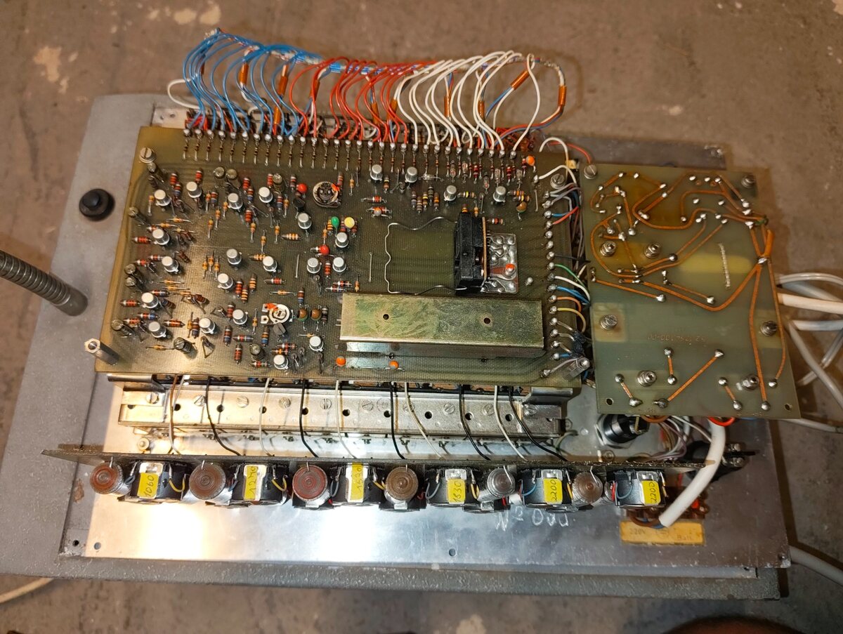

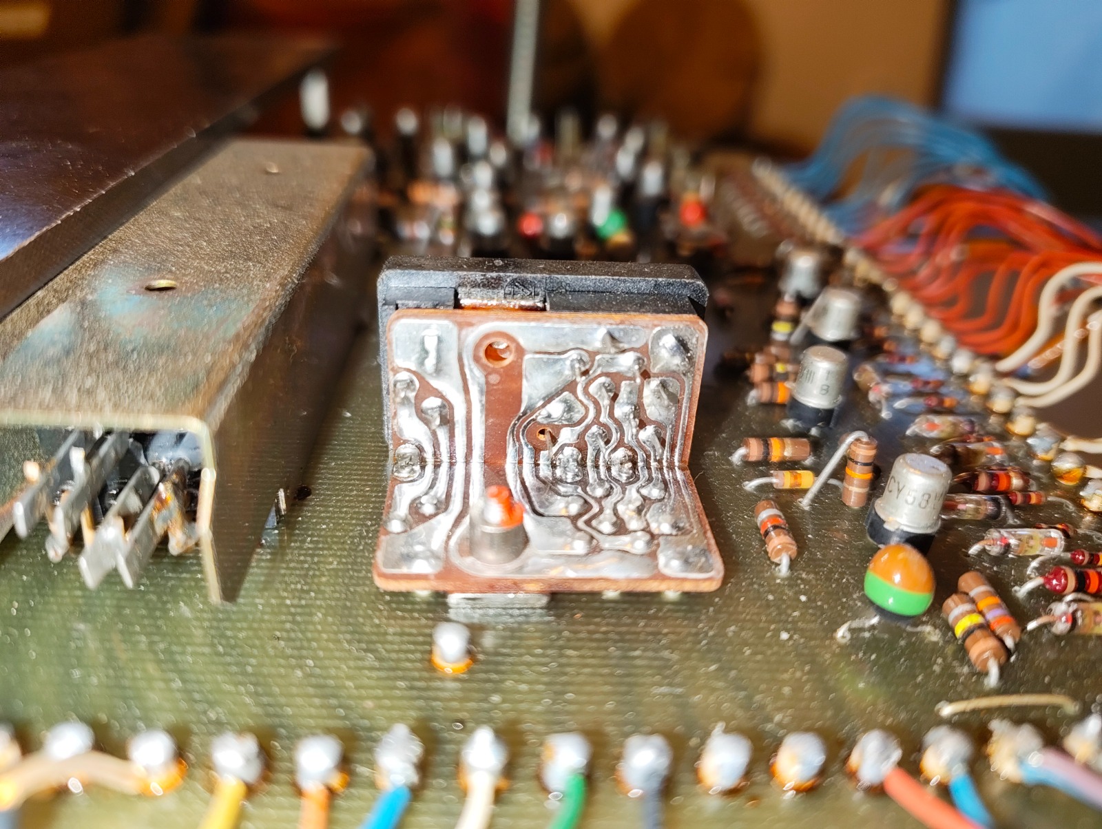

ich bin kürzlich über ein Gerät aus den 70er gestoßen. Dabei handelt es
sich um einen Telefunken Alarmgeber. Auf einer Baugruppe stellte ich
fest, dass dort ein Bauteil (vmtl. Relais) fehlt. Kann man grob anhand
des Steckplatzes heraufinden, um was es sich genau handeln könnte?
Leider fehlen mir jegliche Unterlagen.
Siehe Bild (Anhang)
Vielen Dank
Andreas
von Jörg R. (solar77)
Kammrelais, ähnlich wie auf dem Foto:
https://www.mikrocontroller.net/attachment/678148/IMG_7532.jpg
von H. H. (Gast)
Grob ja, genau nein.

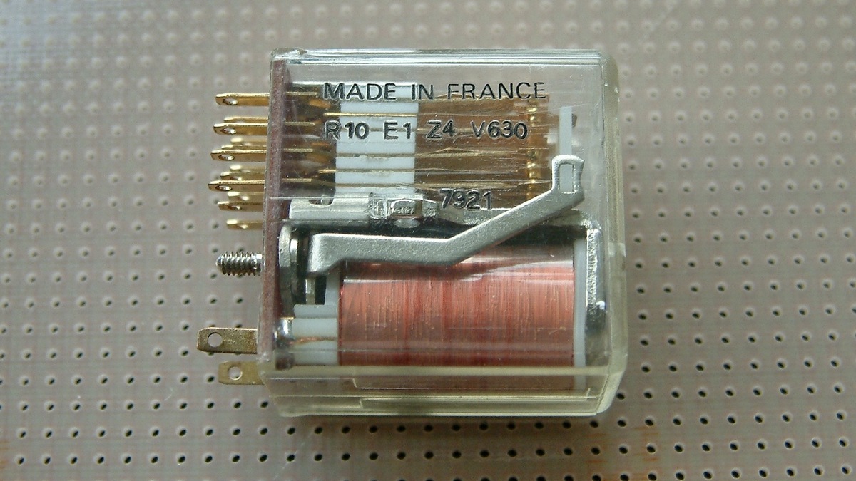

Potter&Brumfield Serie R10 passt da z.B.
H. H. schrieb:
Hab ich sogar:-)
https://www.mikrocontroller.net/attachment/678149/Potter-R10.jpg
Die Einbauart für den gezeigten Sockel ist schon ungewöhnlich.
@TO

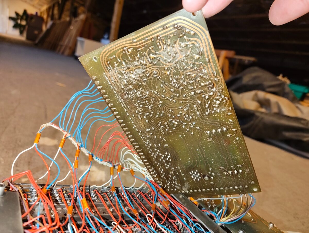

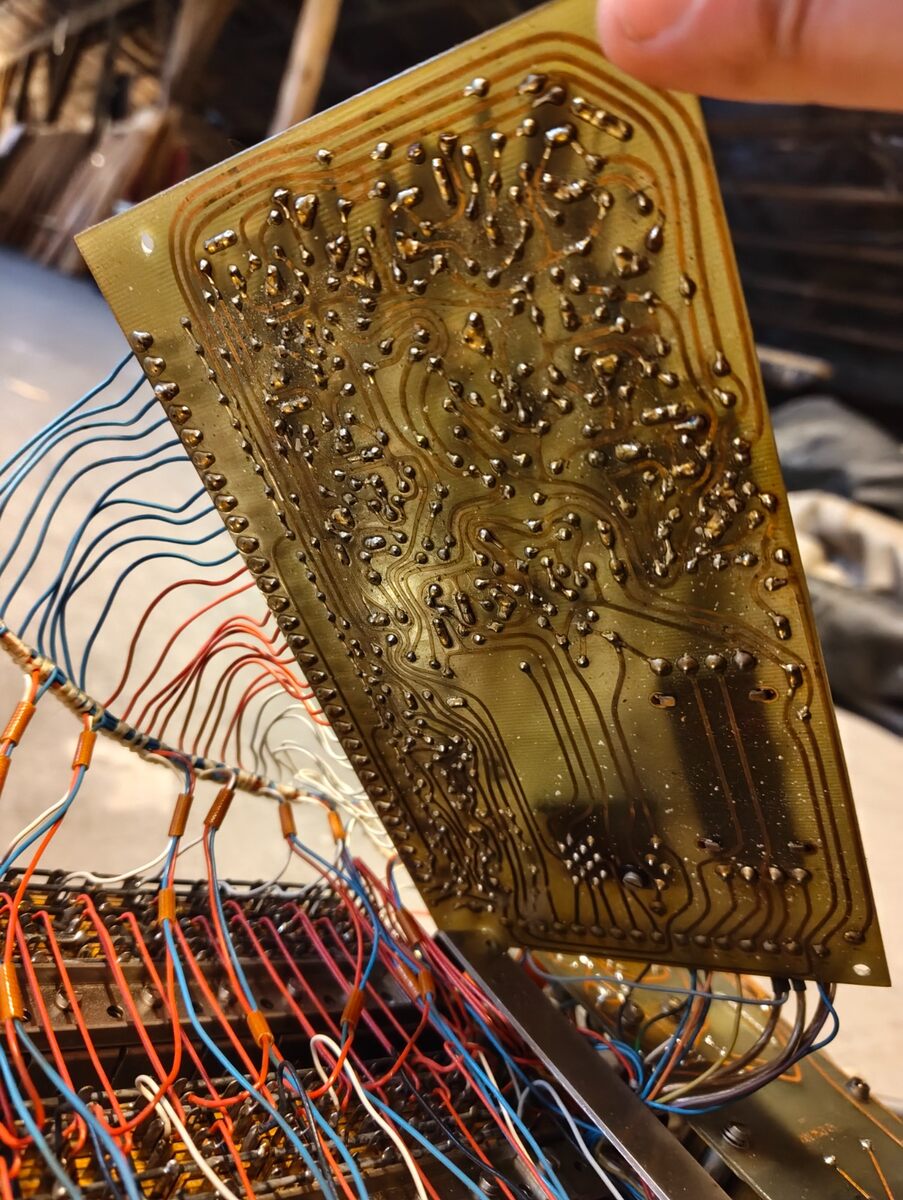

Zeige den Sockel auch mal von unten, wenn möglich auch die Rückseite der
Platine.

von Michael B. (laberkopp)
Betriebsspannung unbekannt -> Relaisspulenspannung unbekannt.
Vielleicht 24V.

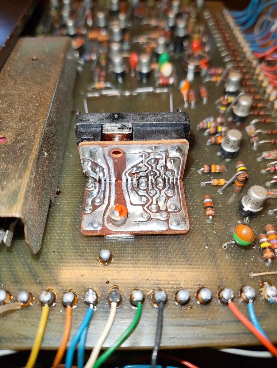

von Andreas (kl7000f)
von H. H. (Gast)
Das sieht nach einem bistabilen Relais mit zwei Spulen aus. Wirst du nur
mit sehr viel Glück ein passendes finden.

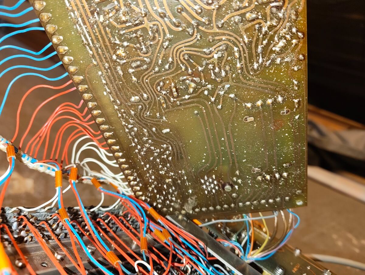

von Wolf17 (wolf17)

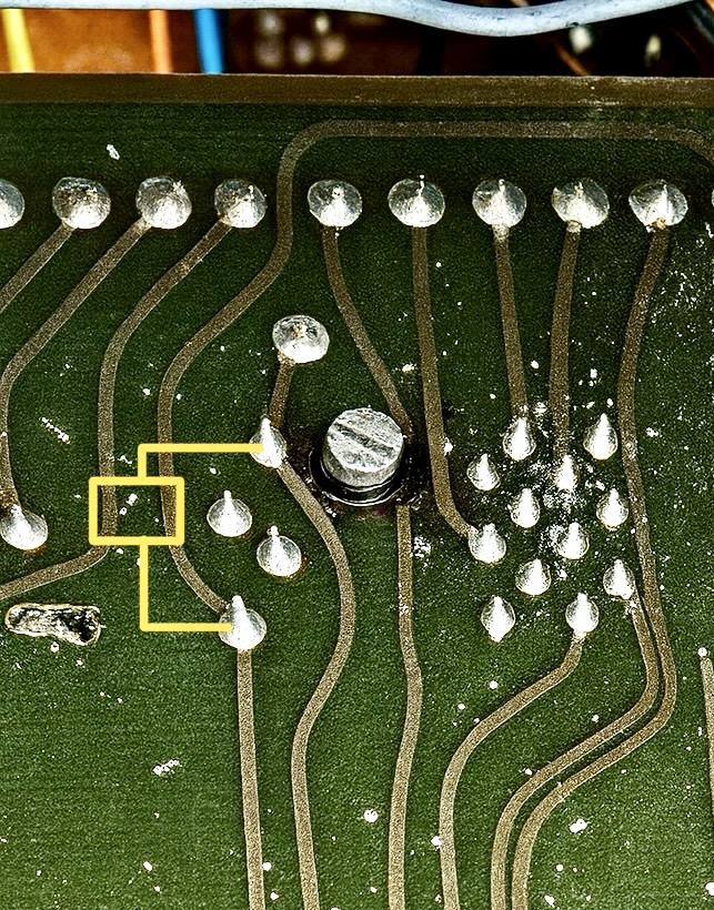

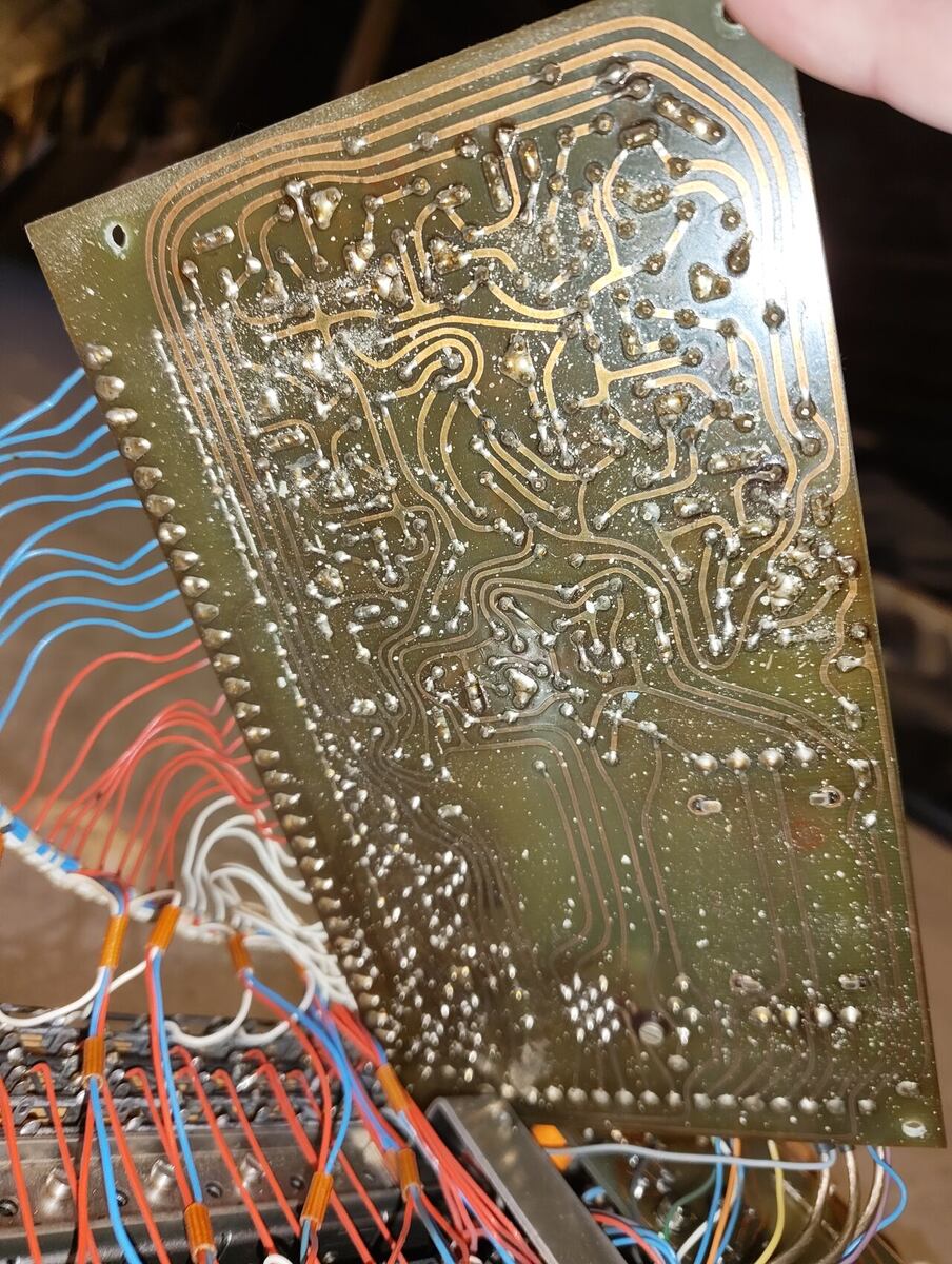

Ja, der Winkeladapter ist für zwei Spulen ausgelegt, aber scheinbar sind
auf der Platinenunterseite nur 2 Pole an Leiterbahnen angeschlossen.
(Viele Bilder, aber die entscheidende Stelle ist schlecht zu erkennen)
Wenn ein Spulenanschluss direkt auf Plus (oder Masse) geht, wird es auch
nicht bipolar mit einer Spule sein.
Weiß jemand auswendig, ob es bei 12 Anschlüssen auch 6 Kontaktpaare gab,
oder immer nur 4xum?
Da ein Spulenanschluss auf den nicht verdrahteten Lötnagel neben dem
Adapter geht, wird das Relais nicht benutzt.
Ist es nur für die Vitrine? Dann irgendwas mechanisch passendes
reinstecken. Ein V23154 4xum, mutmaßlich 24V kann ich spenden.
Wolf17 schrieb:

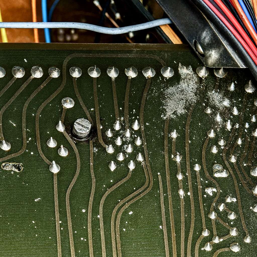

Ja, leider ist der wichtigste Teil sehr schlecht fotografiert. Die
Stelle sollte vor einem besseren Foto auch erst einmal gereinigt werden.
https://www.mikrocontroller.net/attachment/678192/IMG_3411.jpg
Für mich sieht es auch so aus als ob nur eine Spule vorhanden ist. Mein
Bild als Anhang ist verbessert, kann aber aufgrund der schlechten
Vorlage nicht unbedingt richtig sein.

Was ist jetzt dein Anliegen nachdem du so viele Fotos gemacht hast?
Ursprünglich ging es ja um das Relais. Was möchtest du mit dem Gerät
machen? Instandsetzen? Das wird ohne Schaltplan schwierig, dafür ist es
zu komplex.
von Rainer W. (rawi)
Michael B. schrieb:
> Vielleicht 24V.
Vielleicht auch eine andere.
Spannungen kann man messen. Die Spannung für das Relais wird vom Gerät
geliefert.
Falsch gedacht. Es geht auch eine Leiterbahn in die andere Richtung ;-)
Jörg R. schrieb:
Der Lötnagel könnte einfach ein Messpunkt sein.

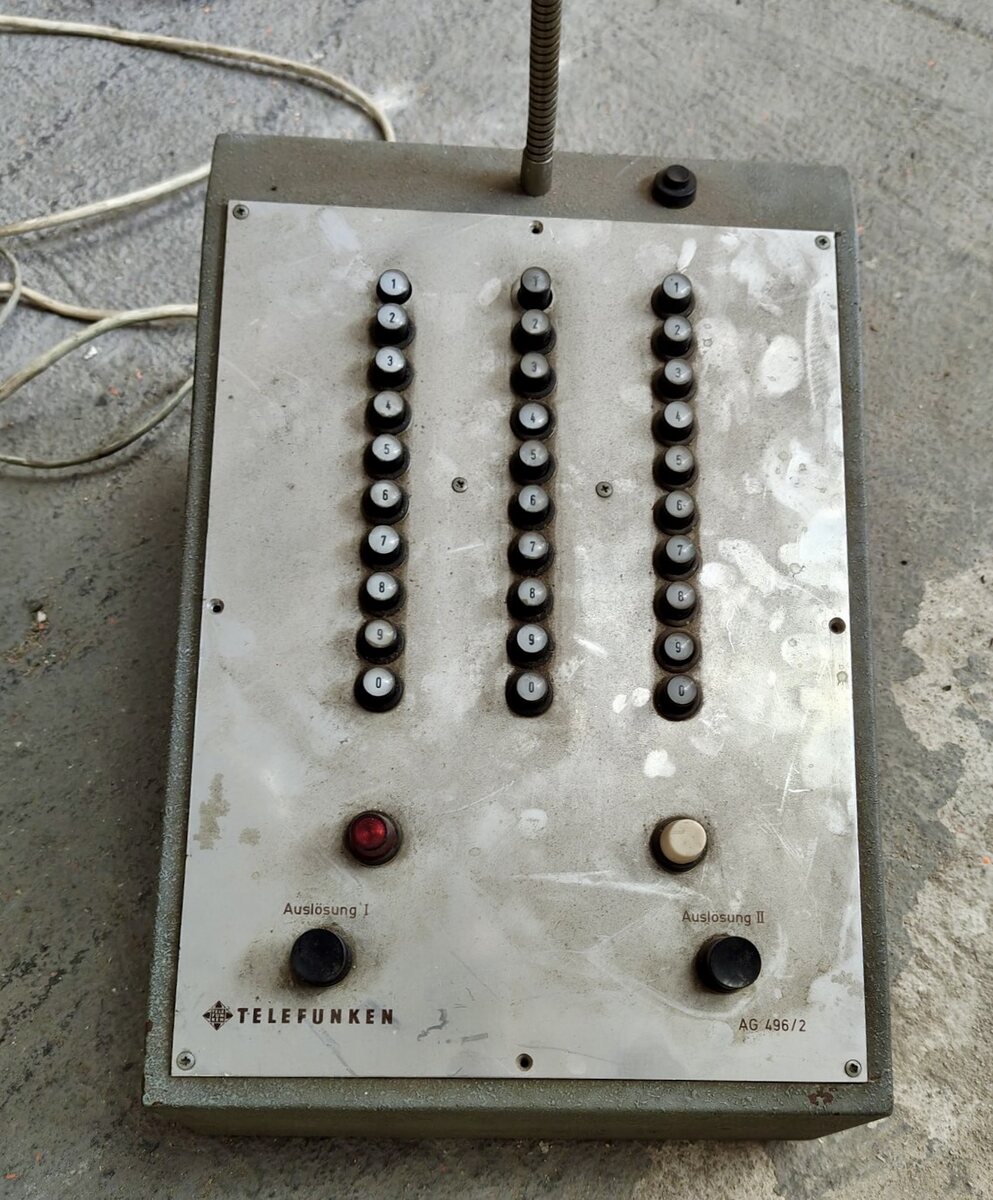

Die vielen Fotos waren eher um ggf. die Umstände um das Relais
einzufangen. Ggf. ergibt sich dadurch das Ein oder Andere.
Aktuell soll das Gerät bei einer Veranstaltung mit ausgestellt werden.
Dabei zählt erstmal nur die Geschichte und die damalige Funktion bzw.
der Nutzen. Ich bin jedoch jemand, der versucht diese älteren Geräte
wieder zum Leben zu erwecken und bei eben solchen Veranstaltungen die
Funktion vorzuführen.
Je nach Kosten / Aufwand investiert man ein paar Euro oder legt es
irgendwann zu den Akten (bzw. in die Vitrine). Dann jedoch im
zusammengebauten Zustand.
Das wesentliche Bild ist tatsächlich schlecht geworden, hatte ich erst
zu Hause gesehen - leider.
Die interne Spannung muss ich noch messen. Das Gerät hat 230V. Die
beiden anderen Kabel sind nach erster Erkenntnis für einen Lautsprecher
und einmal die Verbindung zum Funkgerät (Mic, PTT, Masse).
Mir ist bislang auch noch nicht ganz schlüssig, wann genau das Relais
zum Einsatz kommt. Der Alarmgeber erzeugt anhand der gedrückten
Zifferntasten (drei Blöcke von 0 bis 9) eine sogenannte 3-Ton-Folge (
ähnlich der 5-Ton-Folge: https://de.wikipedia.org/wiki/5-Ton-Folge ).
Ggf. wird hierdurch zwischen den drei Tönen umgeschaltet?
Danke jedenfalls!

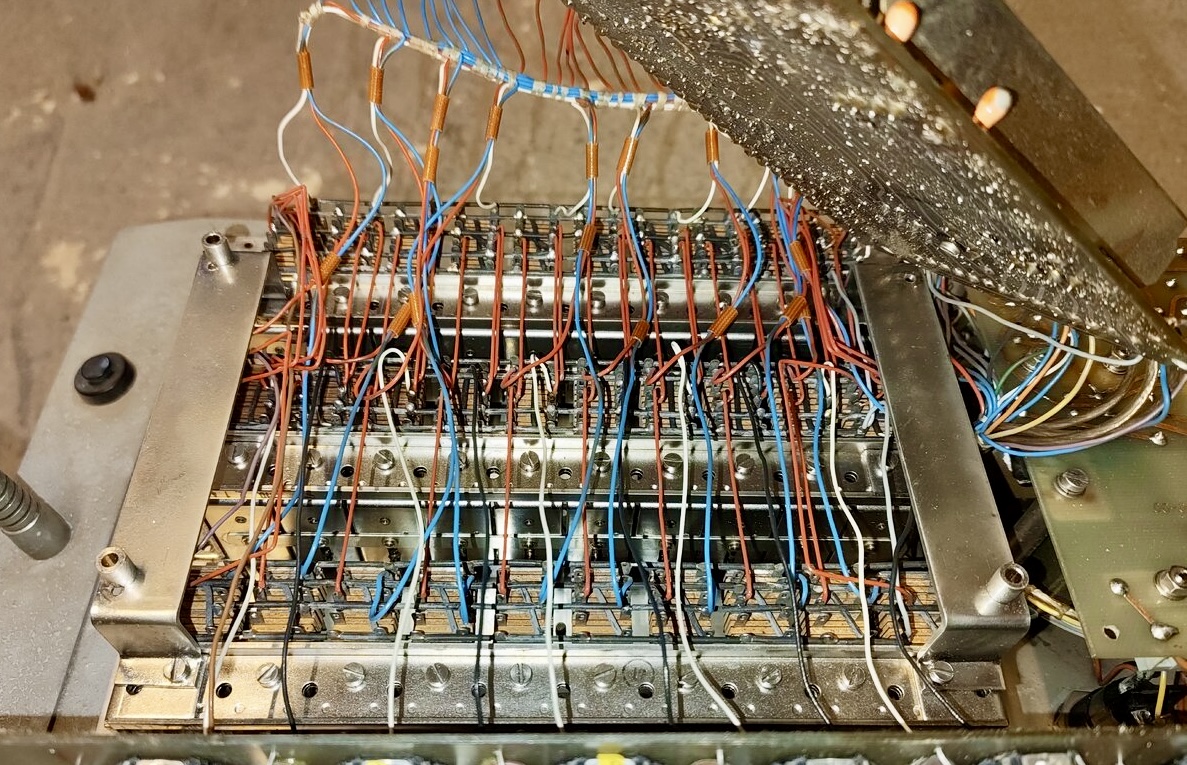

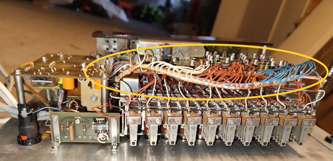

Löblich, aber ohne Schaltplan bei dem recht komplexen Gerät schwierig.
Es sind eine große Anzahl an Bauteilen vorhanden, u.a. viele alte
Kondensatoren und viele Kontakte.

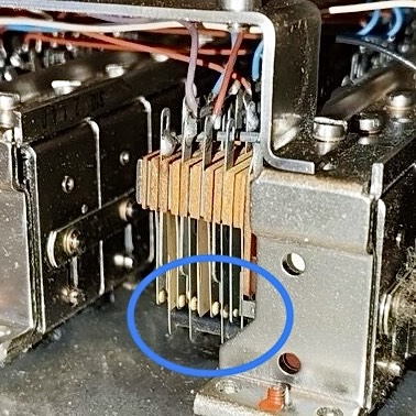

Die Kontakte der Schaltkulisse sehen ungewöhnlich aus.
https://www.mikrocontroller.net/attachment/678304/Bild-2.jpg

Du kannst natürlich versuchen ob die Spulenspannung gemessen werden kann
um ein passendes Relais zu finden. Die Anschlüsse der Relaisspule habe
ich mal eingezeichnet:
https://www.mikrocontroller.net/attachment/678312/Relaisspule.jpg
Wenn es erst einmal nur um die Optik, also um die Präsentation geht,
kann ich dir ein Relais anbieten. Das würde ich dir schenken und als
Warensendung zusenden. Bei Interesse sende mir eine PN mit deiner
Mailadresse.
https://www.mikrocontroller.net/attachment/678311/Potter-R10.jpg
