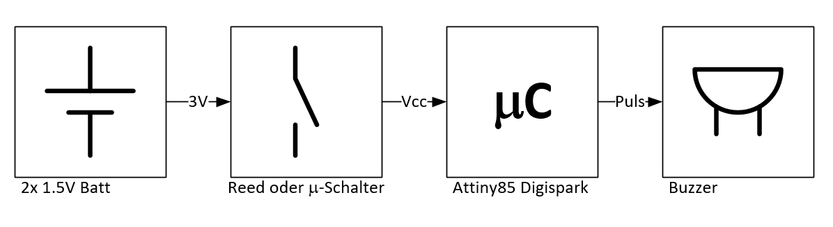

Mein "Projekt" sind 2 ähnlich gelagerte Anwendungsfälle
- 1: Tür offen gelassen -->zeitnah akustische Erinnerung senden
- 2: "Spezial"-Mäuse-Lebendfalle (best design ever!) --> akustischer
Alarm wenn ausgelöst
Beiden Anwendungsfällen ist gemeinsam, dass diese batteriebetrieben sein
sollen und die Batterie-Lebensdauer lang anhalten soll. Zudem soll die
Alarmierung akustisch sein, weil Töne - sofern laut genug - besser
wahrgenommen werden als optische Signale (fehlende Einsehbarkeit).
Es ist immer jemand "da", welcher die Töne wahrnehmen wird -->Ton muss
also irgend eine auffällige Sequenz sein anstelle eines gleichförmigen
piep-piep
Das HW-Design sieht dann vermutlich so aus wie abgebildet: Ab Batterie
auf das Schaltelement, welches wenn geschaltet die Versorgungsspannung
des Controllers durchschaltet. Dieser tut dann seine Arbeit bis wieder
ausgeschaltet: heisst geeignete Output-Sequenz zur Erzeugung des Tons.
Ganz nebenbei sollte die ganze Sache dann einigermassen "handlich
verbaut" werden können (vergossen?) und auch möglichst wenig kosten
(idealerweise <10Euro total bei ca. 10 Stück).
Bei einer Erst-Recherche bin ich auf den Attiny85 Digispark gestossen -
scheint mir für den Anwendungsfall geeignet.
Frage: kann der mit 3V betrieben werden oder müsste es eher ein 3x 1.5V
Pack werden?
Buzzer: aktiv oder Passiv? Empfehlungen für "laut"  wenig Spannung
günstig?
Dann noch dies: Vcc durchschalten mit Mikroschalter? Oder täte da ein
Reed-Kontakt evtl. auch funktionieren? (keine Erfahrung mit diesen
Dingern)
Programmieren: wäre dann vermutlich nicht so eine Sache. IDE in eine VM
rein und los gehts...
von Nemopuk (nemopuk)
Ja, kannst du nehmen. Aber dessen Spannungsregler belastet die Batterie
unnötig. Ich würde einen "nackten" ATtiny85 (Abblock Kondensator nicht
vergessen) in Kombination mit einem ISP Programmieradapter verwenden.
> Frage: kann der mit 3V betrieben werden oder müsste es eher ein 3x 1.5V Pack
werden?
Der läuft ab 2,7 V. Aber zwei Zellen haben zum Ende hin nur noch 1,8 V.
Also sind drei Zellen die bessere Wahl.
Du wolltest nicht nur eine feste Tonfrequenz, also passiv.
> Vcc durchschalten mit Mikroschalter? Oder täte da ein Reed-Kontakt evtl. auch
funktionieren?
Geht beides.
von Hawa M. (hawamand)
Töne können durch geeignetes Intervall natürlich auch durchaus nervig
gestaltet werden. Wenn passiv direkt am Output Pin reicht ist das aber
ok.
unnötig.
Die Batterie wird ja nur im eingeschalteten Zustand belastet, im
Wartezustand ist das System ja physikalisch abgetrennt.
Im Alarm-Zustand wird dann der Verlust wohl zu verkraften sein bis der
"jemand" vorbeischaut.
