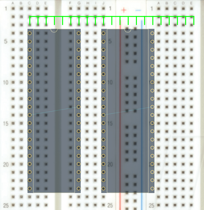

es gibt die wohl mit 2 Doppelschienen dazwischen. ich meinte diese hier https://cdn-reichelt.de/bilder/web/xxl_ws/X400%2FSTECKBOARD_3K5V_01.png?type=ProductXxl&, da passen die 0.7 Inch DIL genau.
ich meinte diese hier https://cdn-reichelt.de/bilder/web/xxl_ws/X400%2FSTECKBOARD_3K5V_01.png?type=ProductXxl&;, da passen die 0.7 Inch DIL genau.
Da fehlen aber noch etwa 2mm (s. Anhang). Ein 68000er wäre breit genug, um die Versorgungsschiene zu überbrücken, müsste aber etwas vergewaltigt werden, weil das Raster nicht ganz stimmt.
Man kann die Versorgungsschiene aber auch einfach weglassen und die Steckbretter etwas zusammenschieben, dann passt auch ein DIP40 perfekt.
Schon ausprobiert? Bei mir, mit einzelnen/separate Schienen, sind das knapp 1 Zoll!

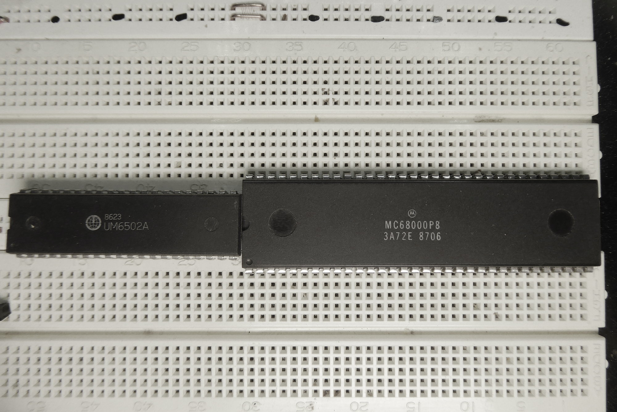

Oder man muss eskalieren (Bild)
