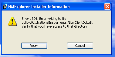

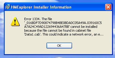

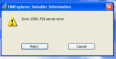

Ich habe versucht, das msi mal in WinXP (in virtual Box) zu installieren, aber das "wirft" Fehlermeldungen und beendet mit Rücknahme aller Änderungen.

Das Problem liegt wohl an fehlenden Treibern, wie es Christoph db1uq durch Screenshots gezeigt hat. Bei mir wird eine fehlende DLL angezeigt "NationalInstruments.NI4882, Version=13.0.40.159".
