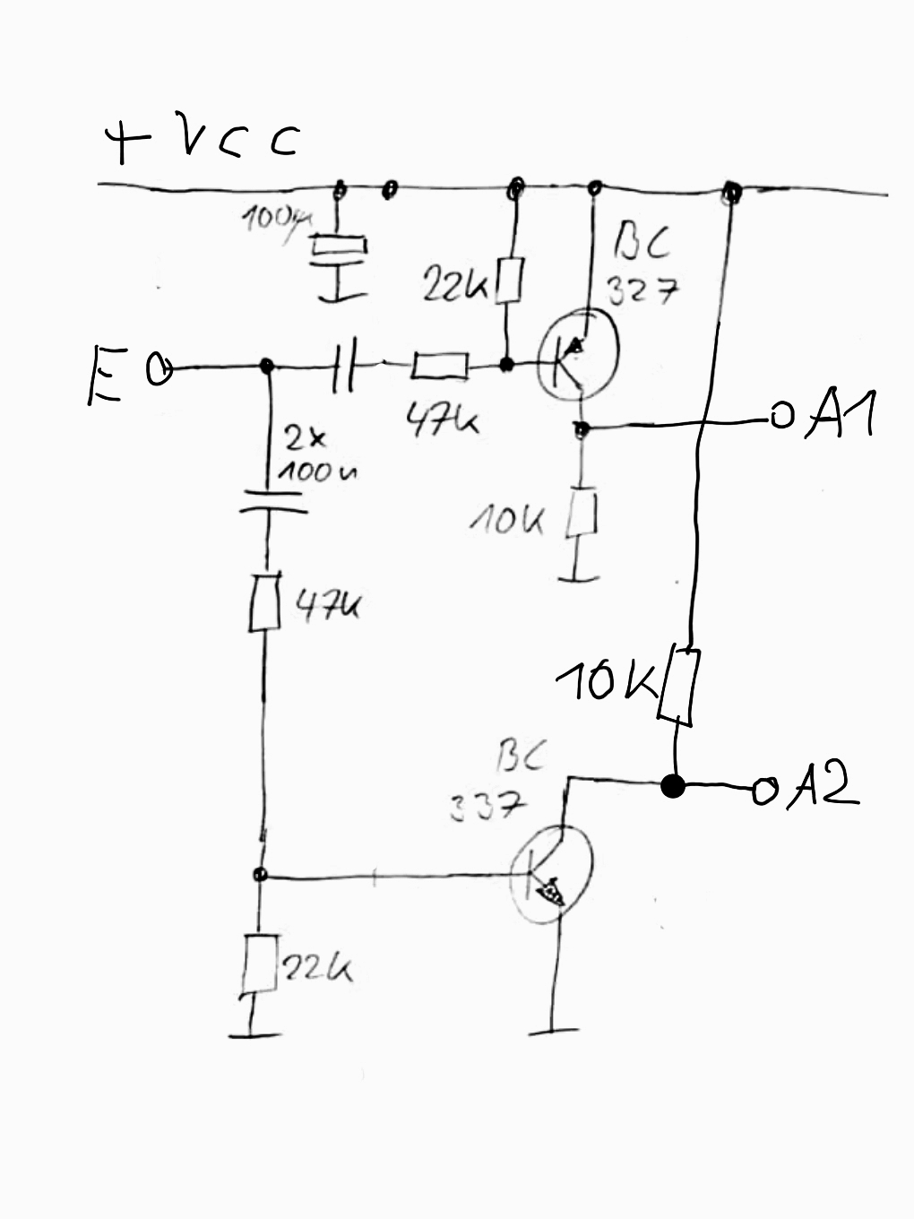

Ich bin auf der Suche nach einer kleinen Schaltung woran ein Schalter angeschlossen werden kann, und dann aber nur ein kurzer Impuls von ca 0,5 bis 1 Sekunde ausgegeben wird. Genau wie bei einem Zeitrelais welches nach einer Sekunde wieder abfallen würde, nur das der Schalter an bleibt und die zeit ab Schalter AN beginnt zu zählen. Der Ausgang soll erst wieder für eine Sekunde aktiviert werden, wenn der Schalter mal kurz auf AUS stand.
Die Spannung mit der die Platine arbeiten sollte, beträgt zwischen 20 und 30 volt Batteriespannung. Also sie Schwankt und ist Gleichspannung. Der Ausgang muss von der Steuerspannung getrennt sein. Als Steuerspannung bezeichne ich den schalter.
Bei einer positiven Flanke am Eingang schaltet Ausgang A2 einmal kurz durch, bei einer negativen Flanke Ausgang A1. Statt den 10k Widerständen kann hier auch ein Doppel-Optokoppler eingesetzt werden. Die Ausgangstransistoren der Optokoppler können dann einfach parallel geschaltet werden.
Bei einer Versorgungsspannung von mehr als 12 Volt sollten die 22k Widerstände verkleinert werden, damit die Reverse-Spannung an der CE-Strecke von den Transistoren nicht überschritten wird.
