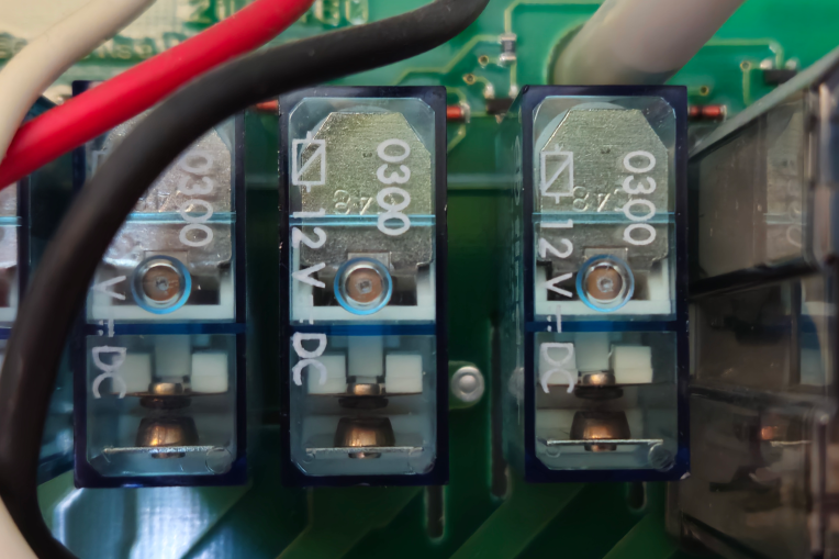

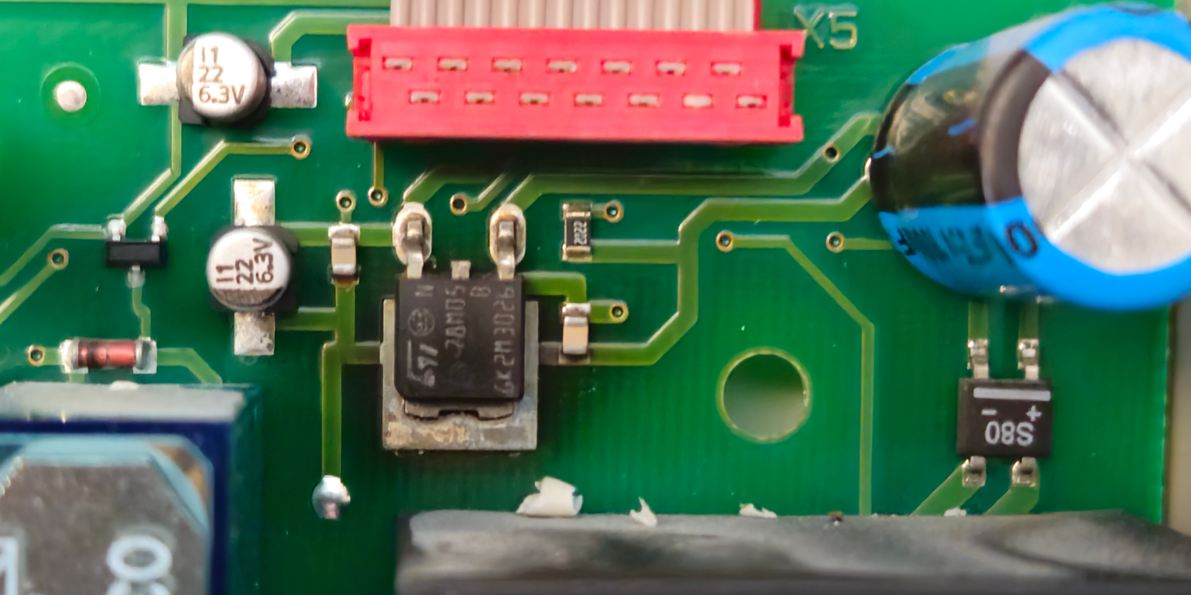

Ich habe folgendes Problem: Bei einer eigentlich noch funktionierenden
Schaltung kommt es zu erhöhter Funkenbildung an den Releiskontakten beim
Schalten. Gleichzeitig meine ich an 5V Spannungsregler Anlauffarben zu
sehen, die auf eine erhöhte Temperatur hin deutet. Könnte es sein, die
Ursache der Relaisfunkenbildung durch eine schwächer werdende
Ansteuerung verursacht wird?

von Falk B. (falk)
> Schalten.
Welche Lasten werden wie oft geschaltet?
> sehen,
Ich seh da nix außer ein wenig Oxydation.
Messen statt vermuten!
> Könnte es sein, die
Eher unwahrscheinlich. Die 12V Relais werden mit einem Transistor
geschaltet.

von Christoph M. (mchris)
Falk B. (falk)
10.09.2025 12:37
Die Schaltung ist die Steuerung für eine Sauna. Bei den 3 Relais sind
vermutlich die Heizwendel des Ofens angeschlossen. Die Steuerung ist
wohl über 10 Jahre alt. Es gibt insgesamt 6 Relais, aber die Kontakte
der 3 anderen sind wie neu. Ich nehme an, dass die Sauna nicht mehr als
1x die Woche benutzt war. Es gibt scheinbar eine Funktion der Sauna
(Dampfbad o.ä.) die nie benutzt wurde. Ich vermute, dass sind dann die 3
sauberen Relais.
Hier sieht man die anderen Relaiskontakte. Sie sind schön blank, fast
wie unbenutzt.

von H. H. (Gast)
Da werden die Relais 2-3kW@230V schalten müssen, dafür sehen die noch
prima aus. Und ein Ausschaltfunke ist da ganz normal.

von Falk B. (falk)
Na dann kannst du ja die Relais tauschen und alles ist gut ;-)

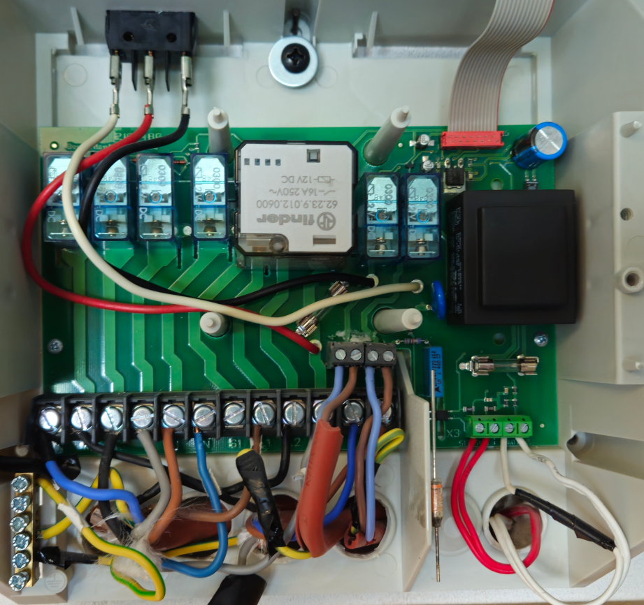

So sieht die gesamte Leistungsplatine ohne Steuerungsplatine aus.
Hat die Reparatur geklappt, freut man sich meistens. Wenn ein Bauteil
durchgebrannt ist, kann man das ja sehr leicht sehen. Allerdings kommt
es bisweilen vor, dass eine andere Komponente im System die Ursache war,
die zum sichtbaren Schaden eines Bauteils geführt hat und es ein
Folgefehler war.
Deshalb die Frage, ob eine schwächer werdende Ansteuerung der Relais
(geringerer Druck) dann zu größerer Funkenbildung führen kann.
Von der Wahrscheinlichkeit her würde ich nach den Relais nachlassende
Kondensatoren vermuten, falls der Alterungseffekt der Relais nicht
normal wäre.

von Flip B. (frickelfreak)
So lange die Kiste noch funktioniert, deckel zu machen und nicht
kaputtreparieren. Ein bisschen ablagerungen an gut belasteten
Relaiskontakten ist völlig normal, die können trotzdem noch 90%
restlebensdauer haben.

von Gerald B. (gerald_b)
Und der Einschaltstrom einer kalten Wendel ist ca. 5-10x so hoch, wie
der normale Betriebsstrom. Ist wie bei Glühlampen und Halogenstäben.
Wenn ein Relais die Hufe hochnimmt, würde ich es gegen ein SSR tauschen
- dieses muß aber zwingend für den Einschaltstrom im kalten Zustand
ausgelegt sein.

Dann weiß ich nicht, wieso sich der TO so aufregt.
Für meine Begriffe sehen die besagten Kontakte doch ganz gut aus.
Und "Schmauchspuren" sind minimal.
Was mir noch einfällt:
Feuchtigkeitseinfluss?
ciao
gustav
Karl B. (gustav)
12.09.2025 09:45
>Die Rückholung der Kontakte erfolgt, (wie meistens auch bei Schützen),
>per Federkraft.
>Also passiv.
>(Auch nicht wie bei den "retournierbaren" Relais durch "Umpolung", oder
>Anlegen der Spannung an die andere Spulenhälfte.)
Das ist ein interessanter Ansatz, bei dem sich die Frage stellt, ob die
Relais beim öffnen oder schließen eher korrodieren. Die Anzugskraft wäre
durch den Steuerstrom gegeben und die Öffnungskraft durch die Feder. Der
Steuerstrom für die drei schwarz angelaufenen Relais könnte durch ein
Problem in der Stromversorgung für alle gleichmäßig degradieren. Das
Federproblem würde ich für jedes Relais individuell sehen. Für mich
sehen die Relais mit den schwarzen Kontakten auf dem Bild alle ungefähr
gleich.
von Nemopuk (nemopuk)
Wenn Relais-Kontakte zusammen kleben, dann lag es bei mir meistens an zu
hohen Einschaltstrom. Wenn die Kontakte allmählich verbrennen und innen
drin alles schwarz wird, dann hat ein Snubber gegen die Funken beim
Aus-Schalten gefehlt.

Und dem Regler würde ich einen Minikühlkörper vom so einem
Raspberry-Satz spendieren. Tut einfach weh zu sehen, daß sich das arme
Tierchen ohne jede relevante Kühlfläche durch den Arbeitstag quälen muß.
von Schwierig (ruelps)
> wie unbenutzt.
Das werden die in Reihe geschalteten, vorgeschriebenen Sicherheitsrelais
sein. Die werden immer ohne Last geschaltet.
Schwierig (ruelps)
Glaube ich eher nicht. Ich vermute hier eher den dicken Finder-Schütz in
der Mitte:
https://www.mikrocontroller.net/attachment/678287/SauneSteuerungGesamtplatine.png
Jedenfalls ist der Schwärzungsgrad noch gering. Da hatte ich schon ganz
andere Fälle auf dem Tisch, wo man die Kontakte nicht mehr sehen konnte
(und sie funktionierten noch).
Sicherheitsrelais gibts in Aufzügen, und auch da nur in der
Sicherheitskette, die nicht die Motorleistung trägt.
Zweimal dasselbe hintereinander brächte auch relativ wenig bezüglich
Ausfallsicherheit.
> der Mitte:
Dafür spricht der Schaltplan dieser x-beliebigen Steuerung:
https://alre.de/produkte/saunasteuerung-fuer-trockensaunen-30120c-max-9kw/
Dicker Schütz für alle drei Phasen, und Einzelrelais für die
tatsächliche Leistungsstufe. Und der Sicherheitstemperaturbegrenzer
kappt den Strom für alle beteiligten Relais und den Schütz.
