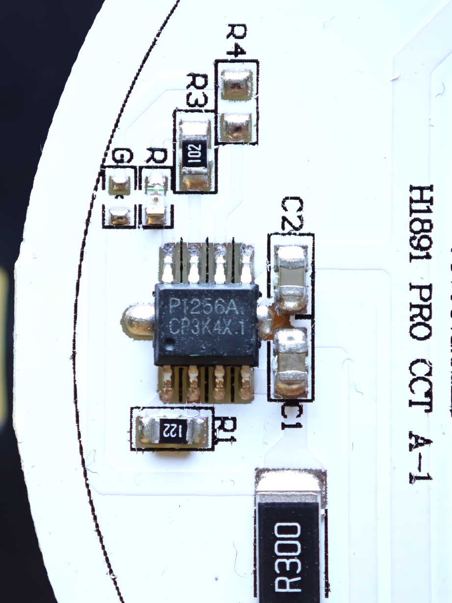

einem Kollegen ist es passiert, dass Ausversehen eine LED-Tischleuchte
anstatt mit 5 VDC mit 12 VDC zum Laden beaufschlagt wurde. Er hatte sie

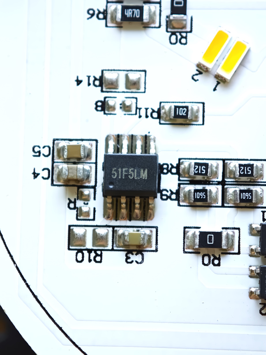

zerlegt, kann aber die ICs nicht identifizieren. Hat von euch einer eine
Idee, was das sein kann? Es geht jeweils um die Achtbeiner. Ich vermute,
es handelt sich einmal um ein Lade-IC und zum anderen um eine
Konstantstromquelle.
Wäre prima, wenn einer die Beschriftung entschlüsseln könnte.
Gruß Johannes
von H. H. (Gast)
Der Laderegler ("P1256A") ist sicherlich ein TP4056 Nachbau.

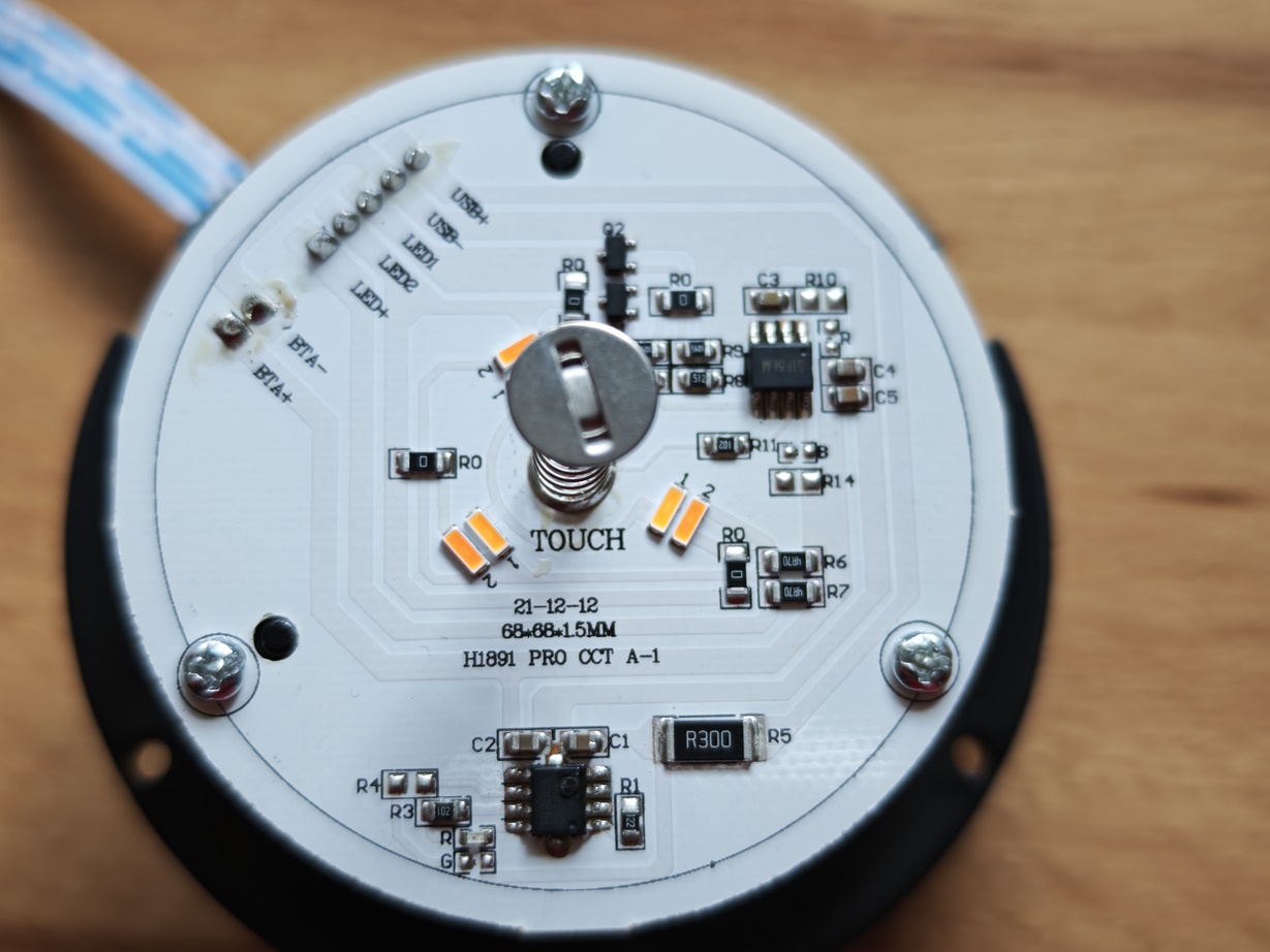

von Gerald B. (gerald_b)
Der wird sich Hitzefrei genommen haben :-)
Ist ja kein Schaltregler.
Ehe du weitere Reparaturversuche startest, löte mal den Akku ab und
ersetze ihn testweise durch einen Vollen.
Geht die Lampe dann? Wenn ja, würde ich mich dem Lade IC widmen,
ansonsten ist das vergebliche Liebesmüh, wenn da vielleicht noch zum
Ein/Ausschalten ein progammierter µC drin ist, den es mitgerissen hat
und wo du nicht dessen Programm bekommst, dann ist spätestens dort
Feierabend
von H. H. (Gast)
Und den kaputten Laderegler auch auslöten! Aufgepasst, der hat ein
Exposed Pad!

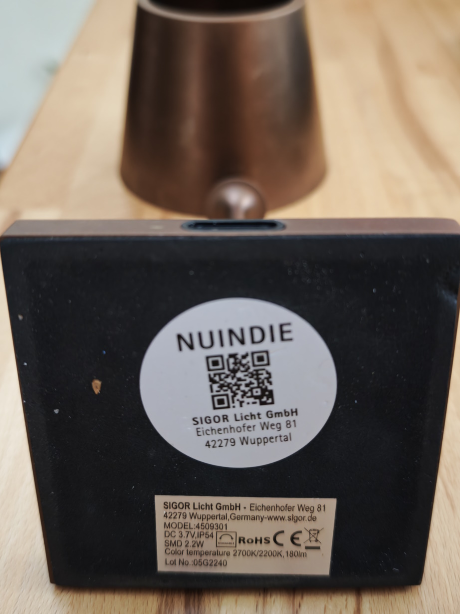

von Wolf17 (wolf17)
Bei dem Preis rentiert sich ein Reparaturversuch: 95-152€
https://www.ks-licht.de/led-akku-tischleuchte-nuindie-mini-ip54-2-2w-2200k-2700k-flex-mood-168-197lm-dimmbar-bronze-eloxiert-sig-45093010--243287_de.html
Wenn es nichts wird mit der Instandsetzung, hier eine 9,19€
Billigvariante:
https://de.aliexpress.com/item/1005007817249267.html
Mit etwas Glück lässt sich das Innenleben transplantieren.

von Johannes S. (elektronaut)
Ok, danke schon mal für die Rückmeldungen. Hat noch einer eine Idee was
das andere IC ist?
Gruß Johannes
PS: Den Kollegen habe ich informiert.
von H. H. (Gast)
> das andere IC ist?
Ein µC oder Customchip.
von Harald W. (wilhelms)
> Billigvariante:
Ich habe neulich eine ähnliche Lampe billiger beim Phillips gekauft.
vielleicht könnte man die Innereien einer solchen Lampe in die
teurere Lampe verpflanzen.
von H. H. (Gast)
Wo doch offensichtlich nur der Laderegler defekt ist....
von Manfred P. (pruckelfred)
.. was zu klären wäre, wenn man den Akku per Labornetzteil auflädt.
von H. H. (Gast)
Manfred P. schrieb:
Das ist doch viel zu einfach...
von Ove M. (Firma: ;-) gibt es auch) (hasenstall)
Ich hatte tatsächlich auch so ein Teil auf dem Tisch. Nach einer
längeren Lagerung im Karton wegen Umzug. Nix ging mehr!
Akku abgeklemmt, erstmal separat geladen und wieder angeklemmt, läuft
wieder!
Dennoch den Akku ausgetauscht, war einer mit Schutzschaltung drin/dran.
Zwei neue eingebaut, Tochter ist voll zufrieden! Besser als zuvor!
Fazit: Die Teile schalten weg, wenn Akku zuweit runter.
Sicherheitsfunktion.
Viele Grüsse Ove
