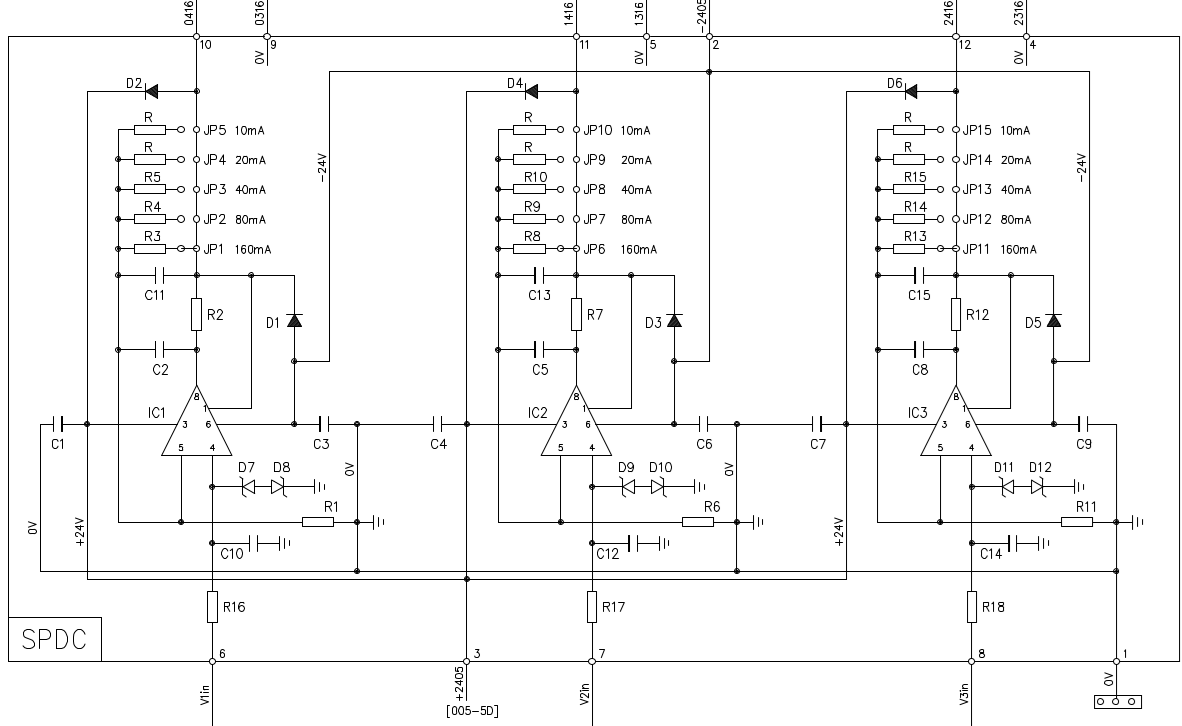

Ich hab jetzt nochmal ein paar Oszillogramme fotographiert, um die Sache
etwas fundierter zu erläutern:
Im Bild "Driver_Old" ist das Schaltbild der alten Steuerung zu sehen. Es
handelt sich um eine lineare Stromquelle. Wir würden diese Steuerung
gerne wiederverwenden, aber die Dinger wurden vor 30 Jahren zuletzt
gebaut und wir wollen uns hier jetzt keine Neuentwicklung einer alten
Elektronikschaltung leisten.

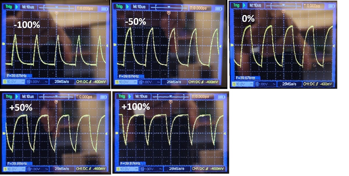

Wie man nun im Bild "Driver_R" sieht, gibt dieser Controller ein PWM
Signal je nach Ansteuersignal aus und die Spannung an einem 100 Ohm
Widerstand sieht sehr vertraut nach PWM aus.
Wie man im Bild "Driver_L" sieht, schaut die Spannung an einer Spule
(ich habe einen Netztrafo verwendet, weil das Ventil ja in Argentinien
verbaut ist) etwas anders aus.
Ich hatte mich zunächst gewundert, dass das Pulsverhältnis, wenn an
einer Spule betrieben, immer etwa 50% bleibt, egal wie das
Ansteuersignal ist. Nach etwas Nachdenken wurde mir klar, dass das
Integral der Spannung über einen Zyklus ja der Änderung des mittleren
Stromes in der Spule entspricht.
Es ist also so, dass der Regelkreis des Controllers zunächst mit
asymmetrischen PWM Signalen den Strom in der Spule hochtreibt, dann aber
symmetrisch werden muss, damit der Strom konstant bleibt.

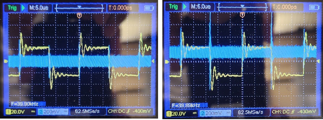

Als ich auf den zweiten Eingang des Oszilloskops dann den Strom auch
anzeigte, war dies auch so erkennbar.
Ich muss allerdings hinzufügen, dass ich nur einen 0.1Ohm Widerstand als
Shunt gefunden hab, das "Stromsignal" also entsprechend schwach und
verrauscht war und für das Oszillogramm musste ich das Signal noch R-C
filtern, weil durch die Schaltspitzen extreme Störsignale eingekoppelt
wurden.

Dem https://www.mikrocontroller.net/attachment/678315/Driver_Old.png
Schaltplan nach zu urteilen ist das eine saubere bipolare Howland
Stromquelle, die über das PWM Eingangssignal gesteuert wirklich
positiven und negativen Strom (einstellbarer Höhe) mit einer Komplianz
bis +24V/-24V liefert.
von R. L. (roland123)
das ist der Schaltplan von der originalen linearen Steuerung. Da gibt es
keine PWM
die Diskussion hier geht aber um eine andere Steuerung.
