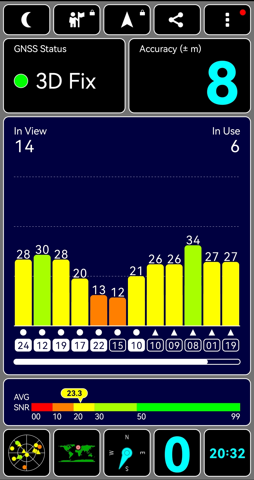

Trotz 12 Satelliten zur Auswahl: "No Fix".
Standort hier Norddeutschland.
Wie sieht es bei euch aus?
von Mario M. (thelonging)
Für den Innenraum top!

von Jens M. (schuchkleisser)
Spoofing verschiebt die Position, Jamming stört. Aber Jamming soll sehr
schwer sein, deswegen wird ja gespooft.
Anyway:
- welches Gerät?
- Welche Software/App/OS?
- Mal die Daten via App runtergeladen?
- Oder das Ding laaaange suchen (und runterladen) lassen? (Stunden)
- Auch mal neugestartet?
von Cartman E. (cartmaneric)
Stephan S. schrieb:
> evtl. GPS-Spoofing ...
Dann würde ich vielleicht in der Sahara verortet.
Jetzt noch mehr Satelliten, aber es bleibt bei: "No Fix".
Und die Empfangsfeldstärke ist auch unter jedem weiblichen Schwein.
Ich werd mal die Reserveempfänger starten.
> Anyway:
> - welches Gerät?
USB\VID_1546&PID_01A7
uCenter 23.08
Ging ja sonst auch fixer. ☺
Gerade eben.
Cartman E. schrieb:
> Gerade eben.
Ich glaubs ja nicht. Hat geholfen. ☺
