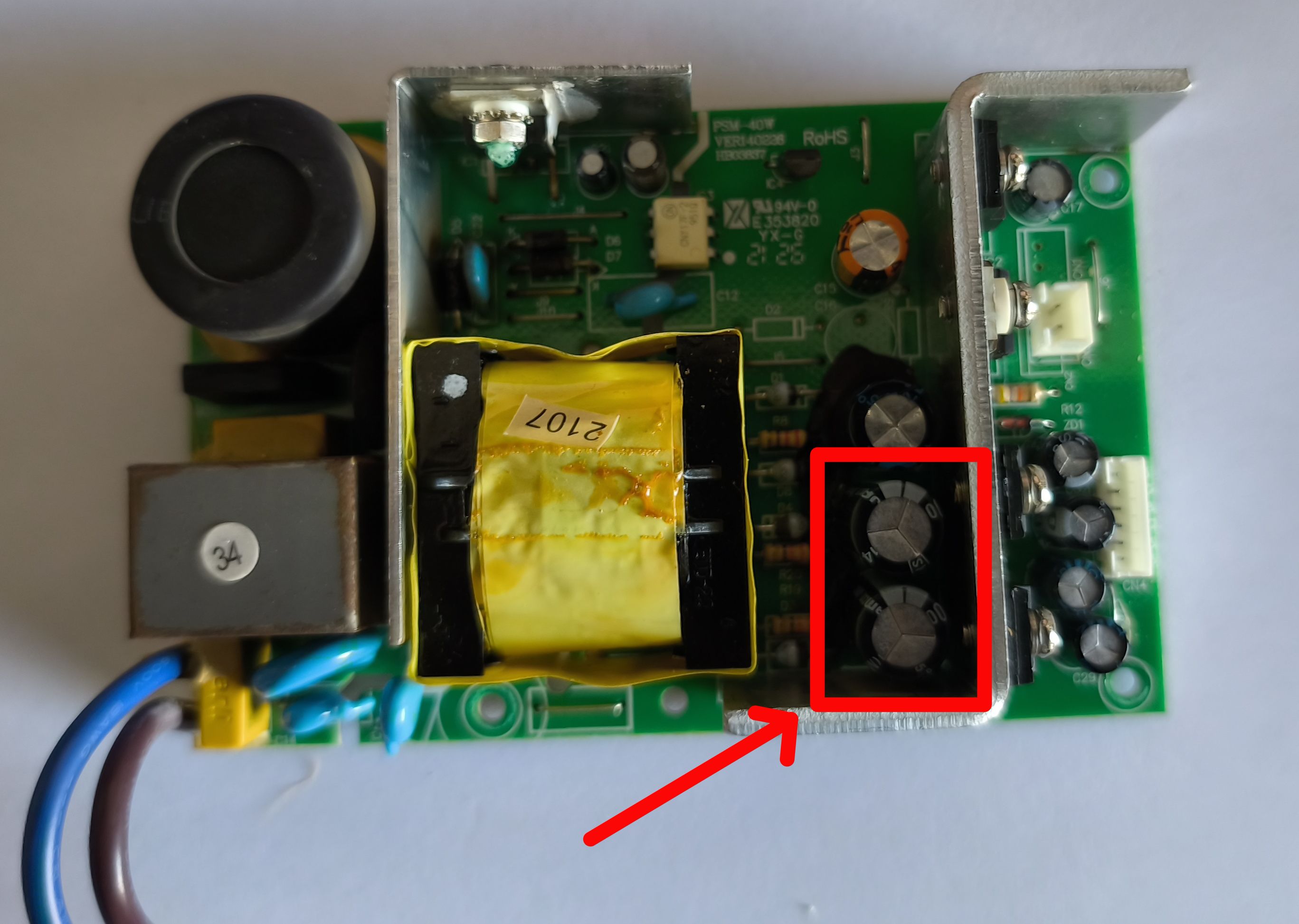

Ich hab ein Problem mit meinem Mischpult (Alto Professional Live 802).
Und zwar brummt es seit neuestens immer nach dem Einschalten für circa.
2 bis 3 Minuten. Danach verschwindet das Brummen wieder.
Was könnte die mögliche Ursache sein? Hab schon alles abgesteckt, bis
auf die Boxen und die Regler während des Brummen betätigt, hat sich aber
bei keinem Regler bzw. Poti was verändert. Ich vermute mal, dass
eventuell das Netzteil was hat (defekte Kondensatoren oder sonstiges).
An was könnte es noch liegen?
von Wolf17 (wolf17)
Erste Verdächtige sind die Netzteilelkos.
Morgen vor dem einschalten diese mit einem Fön vorwärmen. Wenn die
Brummzeit dann kürzer ist, die Elkos tauschen.

Hab das Mischpult jetzt geöffnet, da ich sowieso keine Garantie mehr
habe. Und ja sind höchstwahrscheinlich zumindest zwei Elkos beim
Netzteil schuld da sie bauchig sind/waren. Hab die jetzt ausgelötet und
auch nachgemessen. Bei beiden messe ich nur noch ungefähr 150µF statt
der aufgedruckten Nennkapazität von 1000µF. Kann die jetzt aber noch
nicht gegen neue tauschen da ich zwar 1000µF Elkos habe, aber mit einer
geringeren Nennspannung.

Mein Tip: Die Elkos ruhig mit der nächst höheren 'Nennspannung' nehmen -
z.B. alt 25V -> neu 35V oder evtl. 50V. Und 105°C-Typen verwenden. Dabei
jedoch immer die mechanischen Abmessungen (Höhe/Durchmesser &
Pin-Abstand) im Auge behalten...

Danke für den Tipp!
Hab die beiden Elkos nun getauscht. Funktioniert jetzt wieder. :)
Vielen Dank an alle für die Fehleranalyse.

Stelle mal das Foto vom Netzteil rein, sollte mal jemand das gleiche
Problem mit dem selben Mischpult haben.
Die beiden Elkos die im Foto rot umrahmt sind waren bei mir defekt.
Da muss man gute Low-ESR Elkos nehmen, z.B. Panasonic FR.

von Wolf17 (wolf17)
Die sind ja auf der Sekundärseite eines Schaltnetzteiles. Bei
Kapazitätsverlust hat die Gleichspannung einen hohen 40kHZ? Ripple. Wie
erklärt das ein 100Hz? brummen? Wenn es der Primärelko wäre, wäre es
erklärbar.

von Peter D. (peda)
Wolf17 schrieb:
> Wie
> erklärbar.
Kann gut sein. Ist der Primärelko platt, wird die Schaltfrequenz quasi
mit 100Hz moduliert.

von Thomas S. (Firma: Chipwerkstatt) (tom_63)
Der Elko oben drüber sieht aber auch nicht mehr hübsch aus ?! - auch den
tauschen.

von Ob S. (Firma: 1984now) (observer)
Ja, die sind praktisch ideal angeordnet, um schnell altersschwach zu
werden. Direkt neben einem Kühlblech. Da braucht man sich wirklich nicht
zu wundern.
