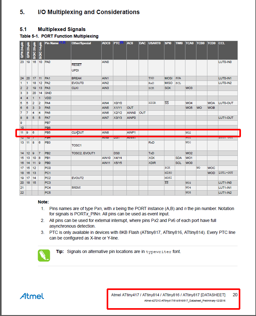

Nemopuk schrieb: > Faszinierend, das Datenblatt nennt mehrfach einen CLKOUT Pin, aber den > gibt es scheinbar nicht. Faszinierend, das Datenblatt kennt den CLKOUT Pin, er ist unter 5.1 zu finden und versteckt sich unter PB5.
Nemopuk schrieb: > Ich habe wiederholt den Eindruck, daß Microchip > mit den Datenblättern schlampig umgeht, im Gegensatz zu Atmel. Ich habe wiederholt den Eindruck, daß Nemopuk AKA Stefan Frings sich um jeden Preis zu Wort melden und seinen Senf zum Thema absondern muss.
Wastl schrieb: > Faszinierend, das Datenblatt kennt den CLKOUT Pin, er ist unter > 5.1 zu finden und versteckt sich unter PB5. Der ATtiny814 hat keinen PB5.
In der neueren ATTiny-Serie ist es nur in einigen Derivaten möglich, den CLKOUT nach außen zu routen - beim 814 augenscheinlich nicht. Solche Ungereimtheiten gibt es in vielen Controller-Familien - Features sind im Datenblatt "beworben", können aber nicht in jedem Package genutzt werden. Im Attiny3216 geht es auf PB5. Es kann auch sein, dass das noch andere Bausteine aus der Familie können. Suche im jeweiligen Datenblatt nach "CLKOUT" und Du wirst fündig.
Harald A. schrieb: > In der neueren ATTiny-Serie ist es nur in einigen Derivaten möglich, den > CLKOUT nach außen zu routen - beim 814 augenscheinlich nicht. Solche > Ungereimtheiten gibt es in vielen Controller-Familien - Features sind im > Datenblatt "beworben", können aber nicht in jedem Package genutzt > werden. > Im Attiny3216 geht es auf PB5. Es kann auch sein, dass das noch andere > Bausteine aus der Familie können. Suche im jeweiligen Datenblatt nach > "CLKOUT" und Du wirst fündig. Das ist enttäuschend. Aber danke für die Klarstellung.
Peder schrieb: > Der ATtiny814 hat keinen PB5. Wenn man das richtige Package annimmt dann hat er einen Port PB5. So jedenfalls mein Datenblatt 12/2016. Wenn man natürlich kein Package angibt kann man viel behaupten.
Wastl schrieb: > Faszinierend, das Datenblatt kennt den CLKOUT Pin, er ist unter > 5.1 zu finden und versteckt sich unter PB5. Wo denn?
Wastl schrieb: > Wenn man das richtige Package annimmt dann hat er einen Port PB5. > So jedenfalls mein Datenblatt 12/2016. > > Wenn man natürlich kein Package angibt kann man viel behaupten. So wie ich das sehe, wird der ATtiny814 nur in einem einzigen Package produziert. Aber vielleicht kannst du mir da helfen. Es hilft ja nichts, wenn ich nicht in der Lage bin, Datenblätter oder die Webseite des Herstellers zu verstehen. (Datenblatt "ATtiny214/414/814" von 2017) In welchen anderen Packages als dem 14-pin SOIC150 kommt der ATtiny814 noch, und wo finde ich diese Information?
Wastl schrieb: > Wenn man natürlich kein Package angibt kann man viel behaupten. Eine Besonderheit dieser Familie ist es, dass das Package durch die Zahl definiert ist, "4" steht für 14 Pins (2=8p, 6=20p).

Peder schrieb: > Der ATtiny814 hat keinen PB5. Je nach Package liegt der CLKOUT lt. DB auf Pin 11, 9 oder 6. Beim SOIC14 ist er nicht herausgeführt (Note S.78, Tab. 5-1 S.19) "Note: The availability of the TOSC1, TOSC2 and the CLKOUT pin depends on the pin count of the device ..." https://ww1.microchip.com/downloads/aemDocuments/documents/MCU08/ProductDocuments/DataSheets/ATtiny417-814-816-817-DataSheet-DS40002288A.pdf Peder schrieb: > Ich möchte letztendlich herausfinden, wie genau der System-Takt ist und > ihn gegebenenfalls kalibrieren. Das ist dasselbe. Eine Kalibrierung stellt genau die Abweichung gegenüber einem Normal fest, sonst nichts.

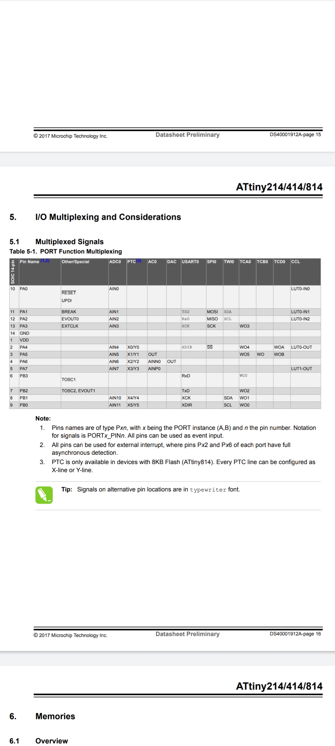

Hallo, ich weiß nicht was ihr mit eurem Package habt. Den 814, den der TO meint, gibt es nur im 14 Pin SOIC. Siehe 38.1. Der Rest geht aus 5.1 hervor. Damit ist für den 14 Pin Typ kein PB5 verfügbar. Sobald man irgendeinen anderen Typ mit mehr Pins nimmt, spielt es keine Rolle welchen man hat. Dann hat man immer PB5 dabei. Nur hat der TO nun einmal den 814. Deswegen ist das Thema mit Packages irreführend.
Bearbeitet durch User
Veit D. schrieb: > Den 814, den der TO meint, gibt es nur im 14 Pin SOIC. Die Übersicht wer wieviel Pins besitzt, zeigt die Figure 2-1 auf S.12 (tinyAVR® 1-series Overview). Da muss der TO nur 1 und 1 zusammenzählen. Um die Taktfrequenz zu bestimmen, braucht man nun wirlich nicht unbedingt den CLKOUT. Da tut es auch ein passend konfigurierter Timer.

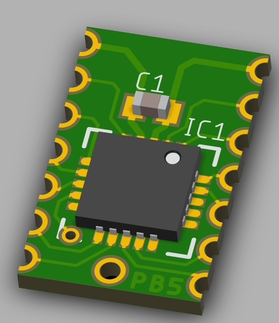

Mich hatte mal interessiert, ob man so etwas adaptieren könnte. Im Bild ein ATTINYxx16-MNR to SO14 Adapter mit herausgeführtem PB5. Eine LED an PC0 oder PC1 würde auch noch draufpassen... Für ein paar Euros bei JLCPCB zu haben.

Siehe hier ("41 Data Sheet Revision History - 41.2 Appendix - Obsolete
Revision History - 41.2.2 ATtiny214/414/814 - DS40001912")
https://onlinedocs.microchip.com/oxy/GUID-EE7956F6-534E-4B4F-AD10-214BF9914B5A-en-US-5/GUID-9784A1A4-B5D3-43F4-860A-903A14B77CF5.html
"CLKCTRL: Removed unsupported CLKOUT in block diagram, signal
description and MCLKCTRLA register"
Man hat also scheinbar irgendwann daran gedacht.
