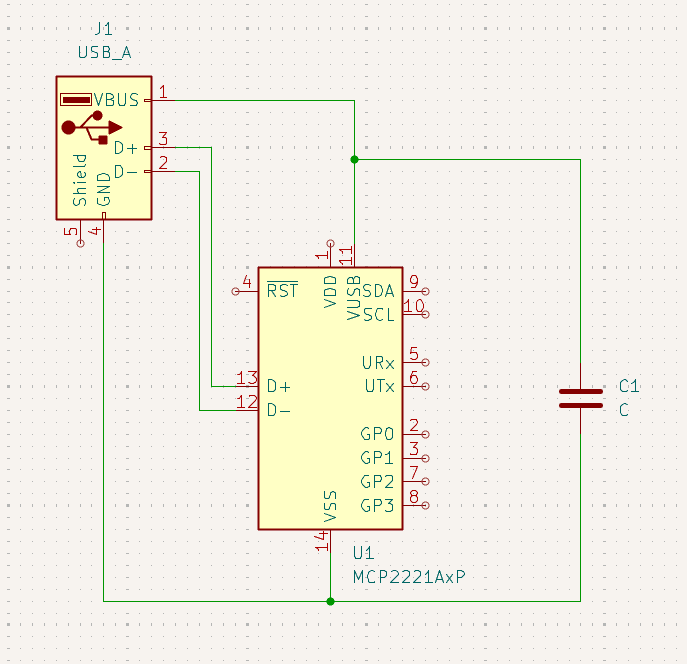

Ich habe alle möglichen aufbauten durchprobiert - siehe Anhang.

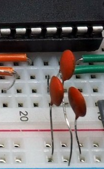

Testaufbau mit 2 Rechnern (windows und linux), 3 verschiedenen
baugleichen MCP2221a, D+/D- direkt angelötet, statt übers Stecker und
Breadboard zu gehen.

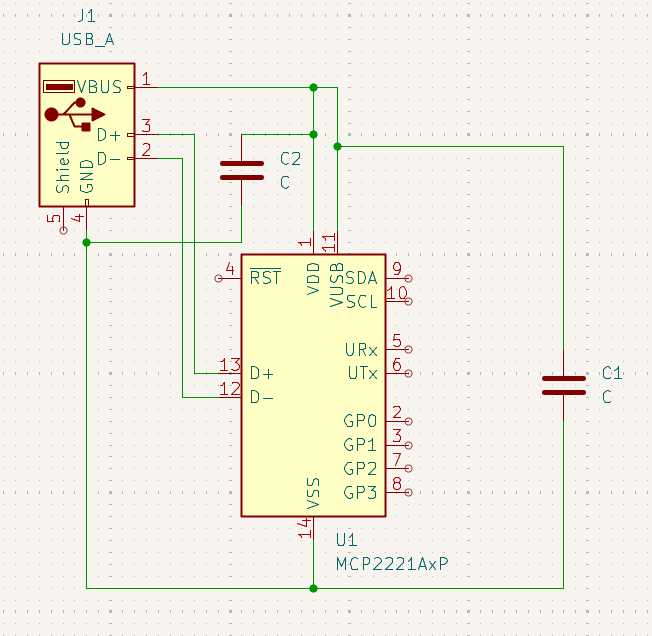

in Variante 1 habe ich getestet an C1 mit 0.1µF, 0.22µF, 0,47µF. Auch
habe ich versucht z.B. einen 0.22µF parallel zu einem 0.1µF zu schalten.
in Variante 2 habe ich den 0.1µF an den VDD gebracht.

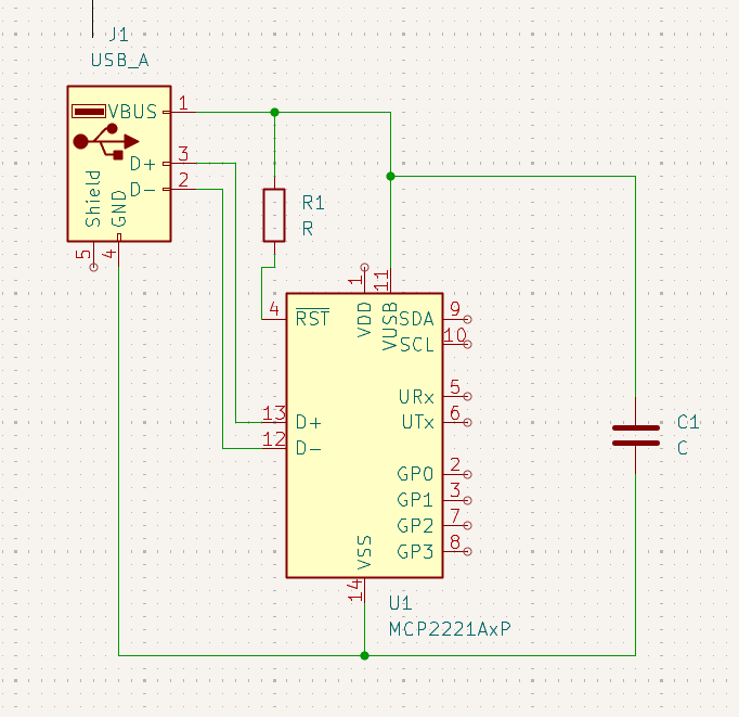

Eventuell triggert ja etwas den RST - also den noch mit einem widerstand
von 600k an VCC gehangen.

Mal ins Datenblatt geguckt, was an den Pins Vusb und VDD so
angeschlossen werden soll?

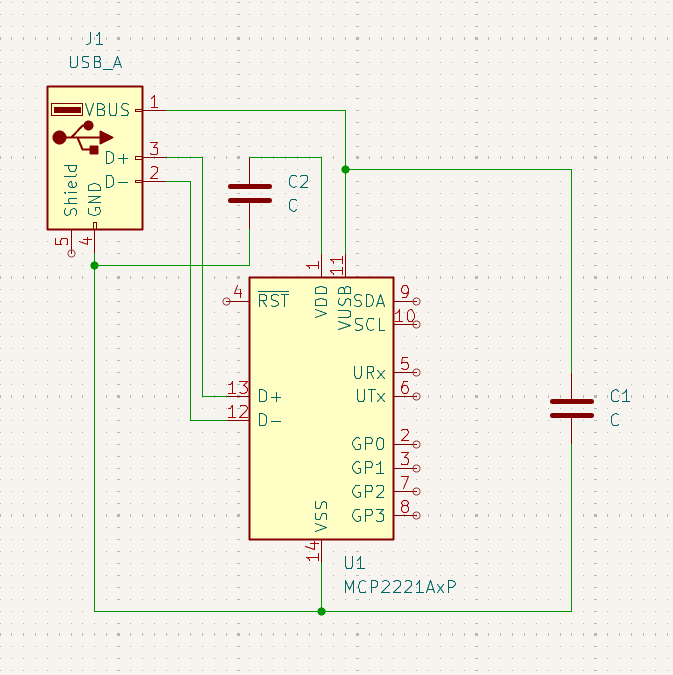

von Sebastian V. (n0l0cale)
Sebastian R. schrieb:
> Sebastian V. schrieb:
>> ich dachte über variante 2 hätte ich genau das gemacht.
> Du hast in Variante 2 keine Spannung an VDD angelegt, sondern lediglich
> einen Kondensator nach GND.
>> ich habe auch Vdd allein mit Vss und D+\D- betrieben.
>> hat auch nicht funktioniert.
> Entweder hast du das nicht korrekt getan oder es liegt noch ein anderer
> Fehler vor.
> Wie sieht denn dein Aufbau aus? USB aufm Steckbrett wäre schwierig.
ausnahmsweise ein Fehler nur in der Zeichnung.
Korrigiert angehängt.
@derguteweka
Alles klar, dann probiere ich es nochmal mit einem neuen nur an Vdd,
Vss, D+, D-.
Werde berichten :) Danke für alles.
von Frank K. (fchk)
von Rainer W. (rawi)
Wie soll der über den Kondensator Spannung bekommen und.
Guck einmal ins Datenblatt auf S.17 Fig.3-1.
Ein bisschen Strom muss auch fließen können (typ. 13 mA, s. Datenblatt
S.58)
von Timo W. (timo)
Hoffentlich wieder nur die Zeichnung falsch. Wenn du das so
angeschlossen hast ist wahrscheinlich der Chip defekt.
Der Vusb Pin ist ein 3,3V Pin! Wenn du da die 5V vom USB angeschlossen
hast geht der kaputt. (Max 4V)

Fast. Es gibt halt mehrere Möglichkeiten den IC zu versorgen. Einfachste
Variante ist 5V vom USB an Vdd. Dann ist Vusb ein 3,3V _Ausgang_. Da
gehört dann einfach nur ein Kondensator dran.
Oder es kann ein externer 3,3V Regler verwendet werden. Dann kommt Vdd
und Vusb gemeinsam an 3,3V.
Im Datenblatt auf Seite 17/18 sind die Varianten beschrieben.

von Jim M. (turboj)
> [13584.097042] usb 3-2: new low-speed USB device number 22 usin
D+ und D- sind vertauscht. Dann taucht ein Full (oder High) Speed Gerät
als Low Speed am Bus auf und kann so natürlich nicht vernünftig mit dem
Host reden.
> Host reden.
das war die Lösung. Danke @Jim M. Tatsächlich funktionieren auch
weiterhin alle MCP2221A Bauteile, die ich verwendet habe. Weil ich davon
genug übrig habe, habe ich jetzt auch mal mit 5V gespielt. Auch das hat
funktioniert.
Danke auch an alle anderen :)
