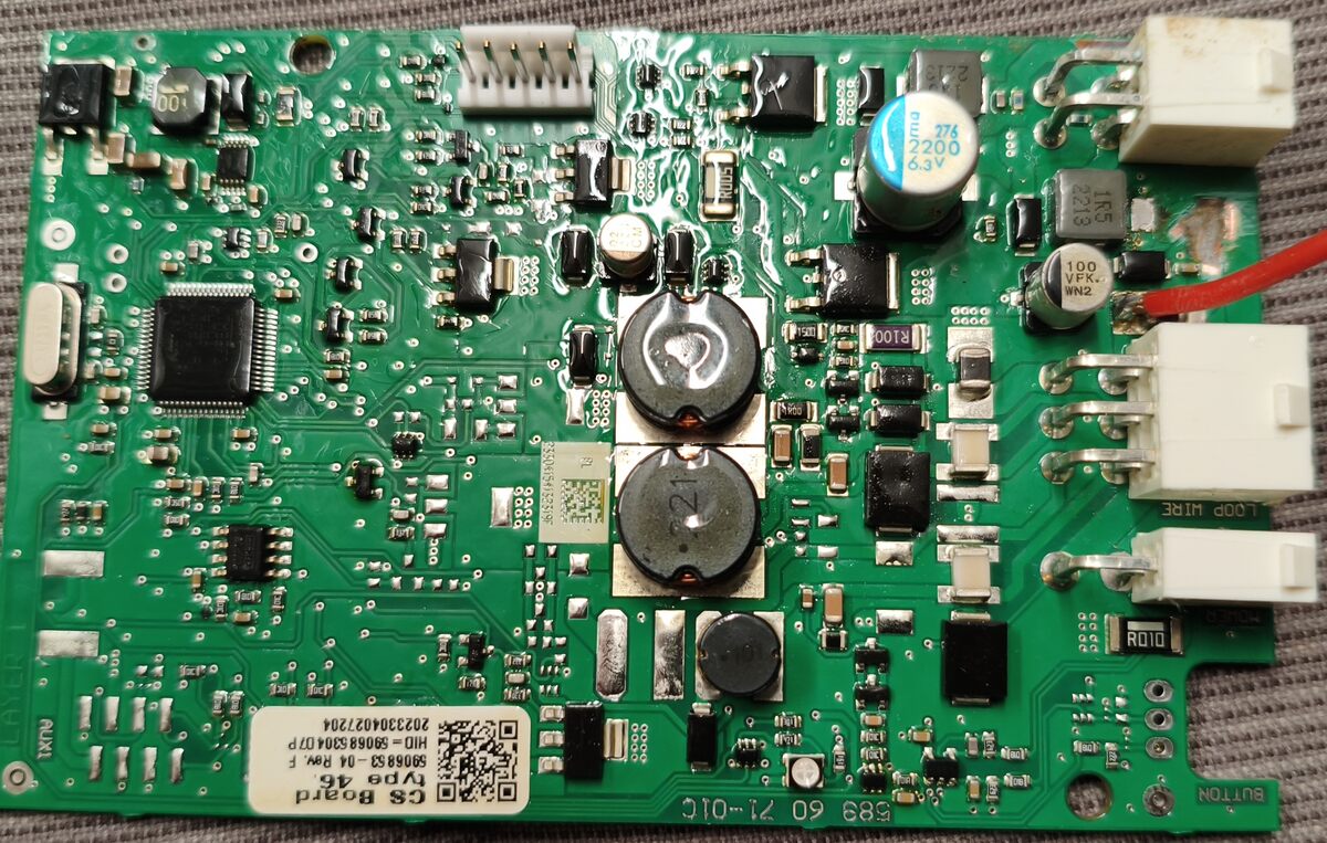

Das Bauteil befindet sich auf einer Platine der Ladestation eines
Mähroboters Husqvarna auto mower 305. Leider fanden Ameisen das Gehäuse
so interessant, dass sie die Platine zum Teil mit Erde bedeckt haben,
wodurch es zum Aufall kam. Nach dem Ausbau war klar, was passiert ist.
Vom Bauteil musste ich die Lackschicht entfernen, weshalb es leicht
verkratzt ist. Es befindet sich direkt neben der Buchse auf der Ecke
oben rechts.

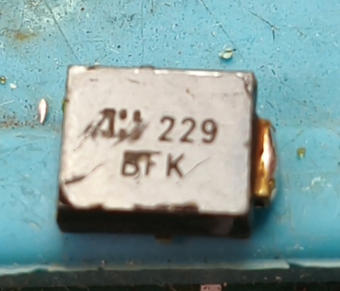

Um was handelt es sich?
von Michael B. (laberkopp)
Marking BFK, SMC30CA Suppressordiode bidirektional wohl von AiT.

SMCJ30CA

von Frank S. (hobbyist)
Jain.
Da es nicht die erste ausgefallene Platine ist und nicht jedes Mal der
gleiche Fehler auftritt, habe ich die Diode aus einer anderen Platine
ausgelötet und versucht durchzumessen.
Um künftig ein paar Ersatzdioden zu haben, werde ich 10 Stück bei
reichelt ordern. Das sollte erst einmal ausreichen. Mal schauen, was
beim nächsten Mal für ein Fehlerbild auf mich warten wird...
Ne, die Einbeinige ist aus der aktuellen Platine. Die Zweibeinige (zum
durchmessen) aus der, die bis letztes Jahr in der Ladestation saß.

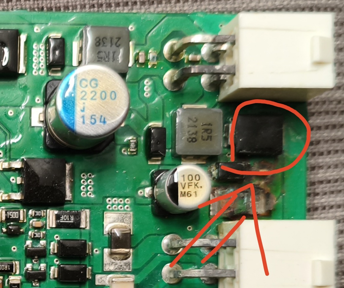

Die musste ich sowieso auslöten, um zu sehen, wie der Leiterbahnverlauf
unter der Diode bei einer (in diesem Bereich) unbeschädigten Platine
aussieht. Denn die Leiterbahn der aktuellen Platine muss ich
rekonstruieren. Die ist mitsamt dem fehlenden "Beinchen" weggegammelt.
Ich werde berichten, ob der Austausch der Diode zum Erfolg geführt hat.
Nachtrag:
Die weg gegammelten Leiterbahnen habe ich überbrückt und die defekte
Diode (weil eine Seite mit abgegammelt ist) ausgetauscht.
Danach habe ich die Platine präventiv 3x mit "Plastik 70" eingesprüht,
wobei mein Augenmerk vor allen Dingen auf den Kanten der Platine lag,
von wo aus sich die Feuchtigkeit an den Leiterbahnen zu schaffen gemacht
hat.
Gestern habe ich es dann endlich geschafft die Platine wieder
einzusetzen.
Es läuft wieder alles wie es soll.
Danke an alle Beteiligten für konstruktive Beiträge!
