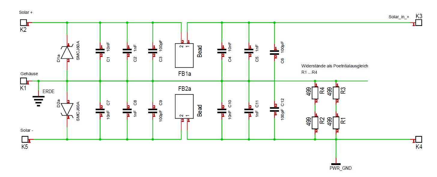

Wir haben die Ein- und Ausgangsleitungen in Ferritkernen testweise
durchgeführt und konnten leichte Verbesserungen sehen.
Nun wollen wir Eingang- und Ausgangfilter (Kondensator + Ferrit Beads)
an den vier Anschlüssen einbauen und jeweils die Auswirkung testen.
Frage 1: ist die Störungskurve unter Null-Last normal (nur Step-down
Converter für 3,3 und 12V aktiv)?
Frage 2: wie legt man den Filter aus? und welche Werte für die
Kapazitäten würdet ihr einbauen?
danke vorab!

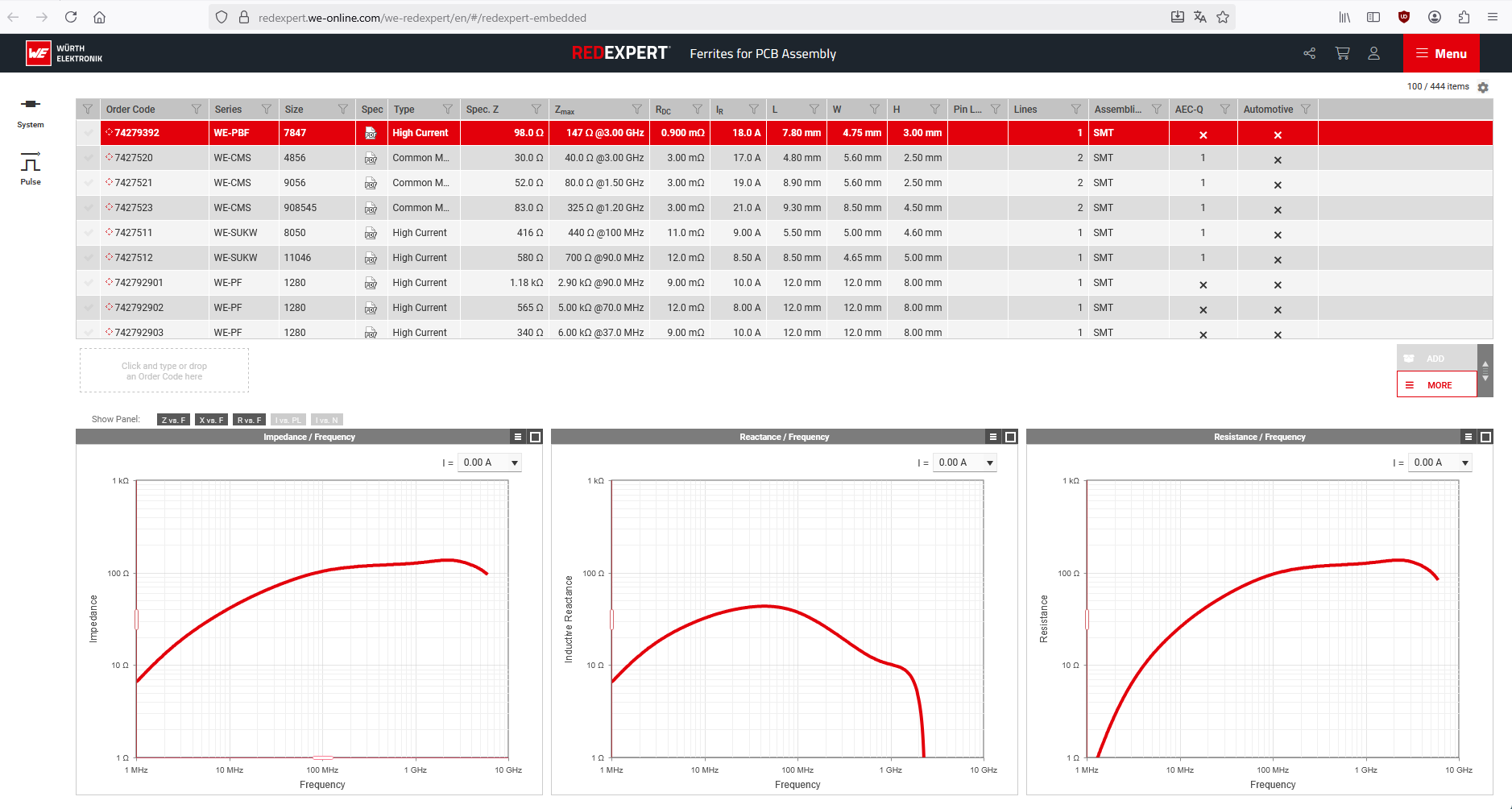

ich bevorzuge aufgrund des niedrigen DC-Widerstands ein Ferrit Bead als
eine Drossel. In der Anwendung geht der Strom bis 14A und ich möchte
keine unnötigen Abwärme produzieren. Konkret überlege ich 710-74279392
von WE einzusetzen.

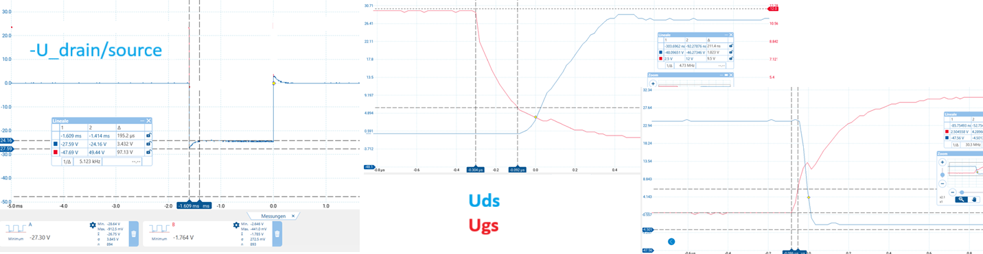

ich glaube nicht. Wir haben separat die Spannung am Schalt-FET gemessen.
Verlauf angehängt und sieht für mich ohne Überschwinger aus. die
Schaltfrequenz ist deutlich unter 200MHz.
Wir haben keine leitungsgeführten Aussendungen gemessen.

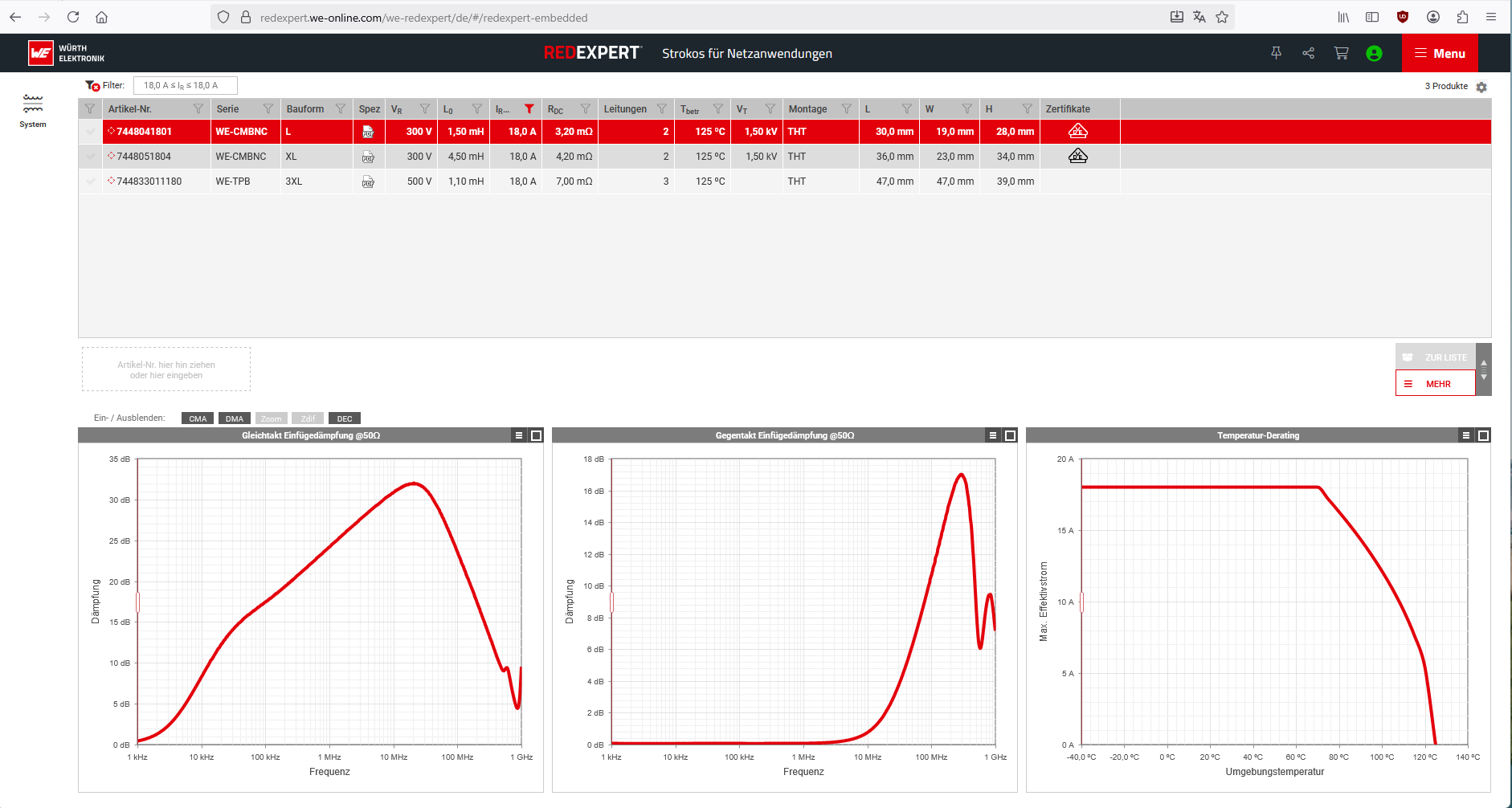

von Klaus R. (klara)
Da ist Würth auch Dein Freund. Würth hat die passenden Induktivitäten
und Kondensatoren und alle mit Spice - Modellen! Seit einigen Jahren
gibt es für die Kerkos auch Bias - Modelle die den spannungsabhängigen
Kapazitätsverlust direkt in der Simulation berücksichtigen.
Mit den idealen Modellen kommst Du da nicht weit, sie zeigen Dir nicht
die Realität. Ist es Dir bekannt das nach der Eigenresonanz ein
Kondensator induktiv agiert und die Induktivität kapazitive
Eigenschaften annimmt? Erst dann macht ein Filter so richtig Spass.
Würth bietet noch eine weitere grosse Hilfe: REDEXPERT.
https://redexpert.we-online.com/we-redexpert/en/#/home
Log Dich ein und Du findest was Du suchst. Z.B. ein EMI Filter Designer
oder eine Unterstützung bei der Dimensionierung der Filter.
Ausserdem wird Dir über RedExpert die Auswahl von Kondensatoren und
Induktivitäten sehr erleichtert. Es werden Dir Diagramme der Bauteile
gezeigt. Man kann dann auch mehrere Verläufe übereinanderlegen. Genau

Die Schaltflanken (Anhang) sind m.E. langsam genug und können nicht der
Grund für die Störung sein oder?

Die Schaltflanken selber sind nur indirekt das Problem. Was besonders
strahlt sind die Stromschleifen. Die sollten möglichst kurz sein. Wenn
Dir mehr als zwei Layer zur Verfügung stehen, dann ist es auch sinnvoll
solche Scheifen im Sandwich zwischen z.B. GND verpackt zu führen.

Ich würde zunächst einen Bead wählen der etwas unterhalb von 200 MHz das
Maximum hat. Dann muß man sich Kerkos mit passenden Resonanzfrequenzen
aussuchen. Die sollen parallelgeschaltet nacheinnander möglichst für
eine gute Dämpfung des Bereich sorgen. Mit drei Kerkos kann man schon 10
MHz bis 100 Mhz gut abdecken.
Aber, man muß unbedingt reale Modelle für Kerkos und Beads verwenden.

von Erik (maitai42)
Bei U_GS fällt das kleine Zucken nach unten bei der steigenden Flanke
auf.
Das könnte darauf hindeuten, dass die Sperrschichtkapazität einen
Schwingkreis bildet. Genau dagegen würde eine Ferritperle am Gate
helfen.
Würth hat einen guten Service, vielleicht kann ein FAE von denen auch
weiterhelfen und Muster bekommt man da auch sehr gut.

danke! ich probier´s im nächsten Design aus

ich überlege, die Störungen eingangsseitig auf Erde abzuleiten. Als Bead
verwende ich -wie oben erwähnt- den 710-74279392 von W-E.
Blitz- bzw. Überspannungsschutz da Solarversorgung vom Dach.
Ich habe nun einen Ansprechpartner bei Würth und werde nächste Woche
nachhacken. Die Werte der Kapazitäten stehen noch nicht fest.
Gerne lese ich eure Kommentare zum Filter im Anhang..

Also, Dein Schaltnetzteil wird von einer PV-Anlage gespeist. Die TVS -
Dioden haben aber einen Spannungsdurchbruch bei ca. 66 V. Der Bead von
Würth  ist für bis zu 18 A spezifiziert und hat 900 µOhm
Gleichstromwiderstand. Bei 200 MHz hat der Bead eine Impedanz von 115
Ohm. Für diese Stromstärke vermutlich ein guter Wert.
Das Filter ist aber nicht ein Produkt von Würth?
Ich weiß jetzt nicht was im Labor genau gemessen wurde. Wenn ich sehe
das die Stromzuführung von einer PV - Anlage her kommt, dann sehe ich
sofort vor meinem geseitigen Auge zwei sehr lange Antennenleitungen.
Würth empfiehlt in diesem Fall zunächst Gleichtaktdrosseln.
https://www.mouser.de/c/passive-components/inductors-chokes-coils/common-mode-chokes-filters/?m=Wurth%20Elektronik&maximum%20dc%20current=18%20A
Ich habe mal ein Datenblatt herausgesucht.
https://www.we-online.com/components/products/datasheet/7448041801.pdf
Auf Seite 2 sieht man den Verlauf der Impedanz. Das Maximum liegt bei 20
MHz und bei 200 MHz haben wir noch ca. 400 Ohm, Gleichtakt - Impedanz.
Die Gegentakt - Impedanz hat bei 300 MHz das Maximum. Das könnte schon
gut passen.
Würth liefert für die Gleichtaktdrosseln auch Simulationsmodelle,
insbesondere für LTspice. Siehe Produktseite.
https://www.we-online.com/en/components/products/WE-CMBNC
Nein das ist Selbstbau.
DC Widerstand 3,5x höher als Bead, also mehr Abwärme. Vorteil der
Drossel ist wahrscheinlich, dass sie die Abwärme mehr in die Luft (zum
Gehäuse) abgibt und nicht direkt in die Platine. Nachteil ist der
Bauraum natürlich.
