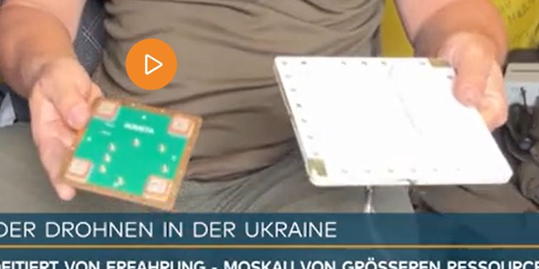

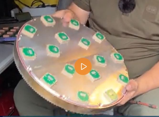

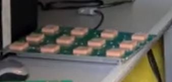

Kleines up-data:
Welt online:
https://www.welt.de/mediathek/reportage/welt-reporter/video68d677d53204c86ca0dda0c9/welt-reporter-trump-geht-gegen-politische-gegner-vor-drohnenkrieg-in-der-ukraine-gewalt-gegen-macrons-sparplaene.html
In der Mitte des Video 10:30 : Drohnenkrieg in der Ukraine
Härtung der Geranien vor Störsender.
CRPA-Antennen zum Schutz vor Glonass etc. -Störsendern:
(Bilder 1 - 3)
Bei den gezeigten Platten handelt es sich um Controlled Reception
Pattern Antennas (CRPA) – adaptive GNSS-Empfangsantennen mit mehreren
Elementen, die gezielt Störsignale ausblenden und echte
Satellitensignale verstärken können.
