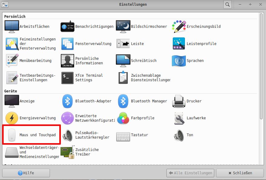

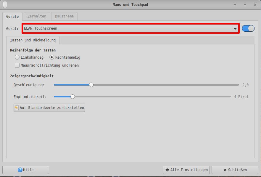

Ich bin mir ziemlich sicher, dass Ubuntu das kann. Ich habe ein Lenovo X270, da geht das mit Ubuntu 22.04 und 24.04 und XFCE Desktop (der ist auch noch recht Ressourcen schonend)
Besorg dir ein Live Linux https://xubuntu.org/download/ und probiere das einfach erst mal aus.
In den Einstellungen zu Maus und Touchpad, dann zu Geräte, siehe Bilder. Das OS erkennt automatisch, was es an Geräten ansprechen kann, eine extra Treiber-Installation ist nicht notwendig.
