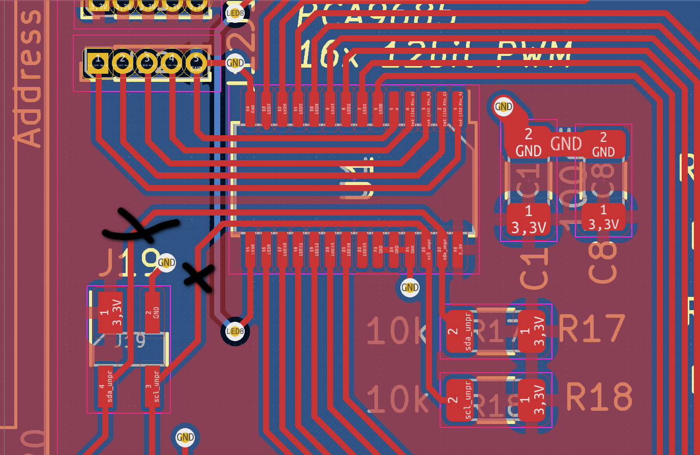

ich habe inzwischen neue PCA9685 IC's bekommen und konnte das Problem
jetzt eingrenzen.
Ich habe die Chips jeweils auf folgende Boards gelötet:
1. Adafruit-Board, da habe ich bereits den Chip runtergelötet und jetzt
einen neuen wieder rauf.
2. Mein eigenes PCB mit altem Design
und
3. Mein eigenes PCB mit neuem Design
Ergebnis war, dass ich mit 1. und 2. keine Probleme hatte, egal welche
Software und egal welche Pull-Ups (3,3v 1k-10kOhm). Die Taktrate vom I2C
war während dieser Versuche 400kHz, Pegel und Flanken sahen super aus.
Bei 3. jedoch das alte Problem (SCl defekt on low oder fast low, nach
sekunden oder minuten korrekter Kommunikation). Ich fasste damit das
Layout des 3. PCB ins Auge. Ich habe die Leitungen SDA und SCL an den
Punkten mit dem schwarzen Kreuz weggeschabt und habe stattdessen Drähte
gesetzt. SDA und SCL Pin am PCA9685 habe ich hochgebogen, so dass kein
Kontakt mehr zum PCB im Bereich des PCA9685 bestand.
Es lief ohne Probleme, ich habe es auf allen Boards des 3. PCB gemacht
und habe keine Ausfälle mehr gesehen. Es läuft alles flüssig durch, seit
Stunden.
Meine Auffassung ist jetzt solange ich SDA und SCL nicht in
Längsrichtung unterm dem PC9685 durchführe (siehe Bild) habe ich keine
Probleme. Bei PCB 1. und 2. gehen die Leitung vom Pin sofort ab.
Kann ich das unter Bad Practice verbuchen oder wärt Ihr der Ansicht,
dass diese Erklärung unzureichend ist? Ich wüsste jedenfalls nicht mehr
wie ich weiter investigieren würde.
von Nemopuk (nemopuk)
> Probleme.
Das kann nicht die Problemursache sein.
Du hast dich die ganze Zeit viel auf SDA und SCL konzentriert, aber
nichts zur Stromversorgung gesagt. Ist sie auf allen Boards stabil und
haben alle Boards das gleiche GND Potential? Bitte mit dem Oszilloskop
prüfen.
Hintergrund ist der: Wenn ein Pin deutlich über VDD oder deutlich unter
GND gerät, kann das einen Latch-Up (Kurzschluss im IC) auslösen. Dieser
löst sich wieder, wenn nan die Stromversorgung aus und wieder ein
schaltet - es sei denn, das IC wurde dabei überhitzt.

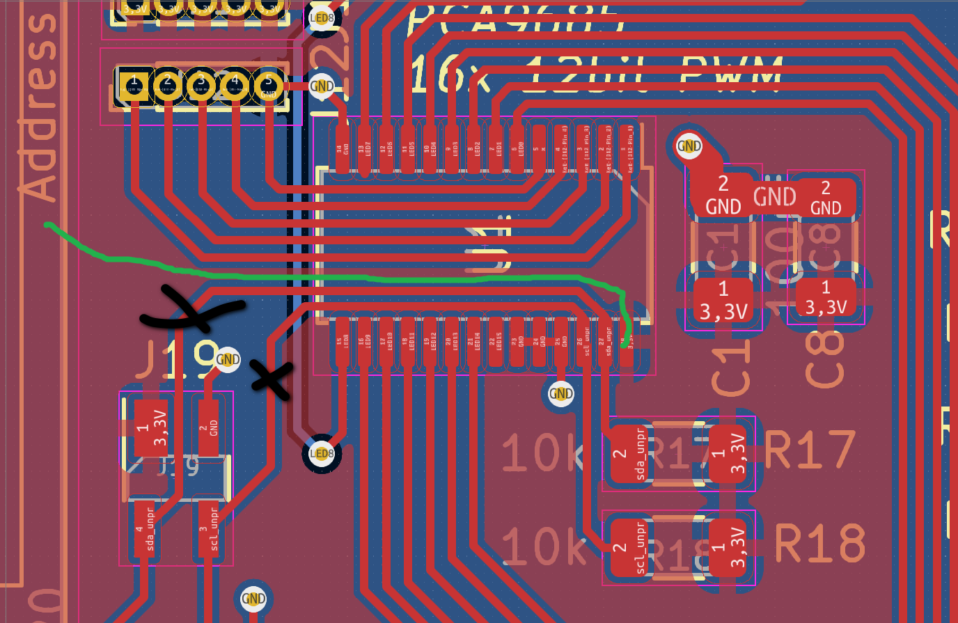

von Thomas Z. (usbman)
Schau mal wo die Abblock Cs sitzen, so wie plaziert sind haben die keine
Wirkung. Der Abblock C gehört direkt an die Vcc Anschlüsse.
von Dob S. (dobstronsky)
die sitzen doch ziemlich nah am VCC Pin, der ist unten rechts, aber der
GND Pin ist oben links. Ich hatte auch mal versucht zwei Drähte von
Abblock C zu VCC und GND zulegen. Ich konnte kein Unterschied im
Verhalten feststellen.
Wie sollten die denn sitzen?

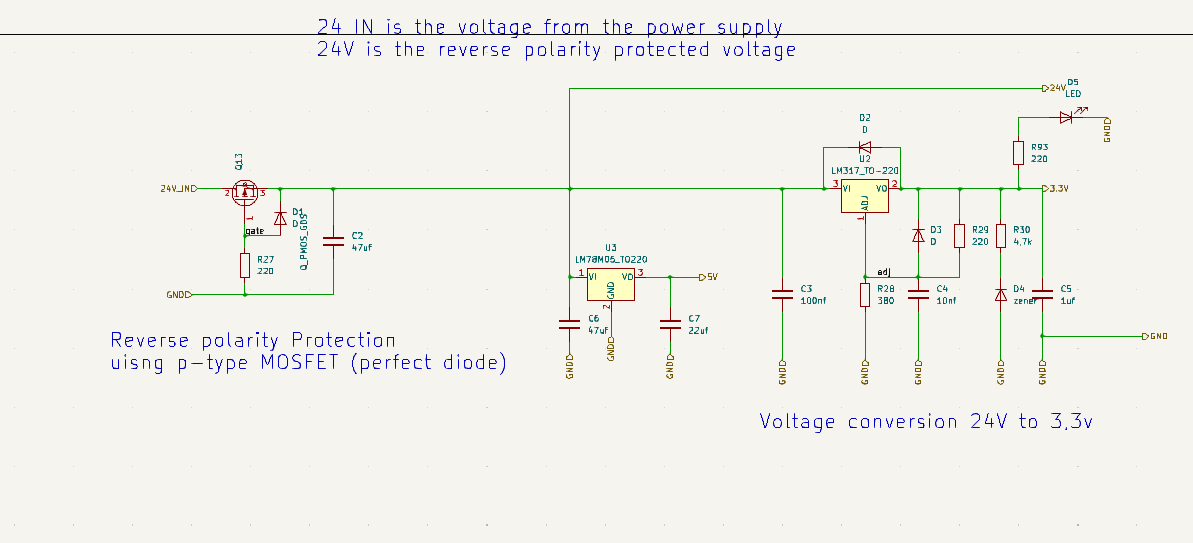

Ja, also es gibt eine Board-Spannungsversorgung mit LM317 von 18V über
einen pMOS als Verpolungsschutz. Eins der neuen bisher defekten Boards
hatte die komplette Spannungsversorgung bestückt. Die anderen hatten
nichts bestückt ausser PCA9685, Abblock C, Pull Ups und einen Connector.
Da habe ich den PICO und 3,3V direkt  aus dem Labornetzteil
angeschlossen. Vom Pico ging SDA SCL und GND ab, alles hing an der Masse
zusammen. Der Pico wurde ausschließlich über USB versorgt.
Ob ich mit dem Netzteil direkt 3,3V versorgte oder über die Boardeigene
Spannungsversorgung 3,3v (18V am Eingang) versorgt habe, hatte für mich
keinen merkbaren Unterschied.
Ich hab den Stromfluss (grün) zum IC mal angehängt. Der Strom sollte
zuerst zum Kondensator gehen und dann zum Pin. So baust du eine große
Stromschleife.
> Stromschleife.

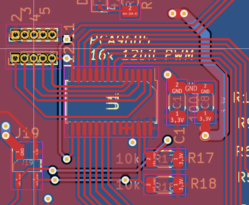

Danke für die Zeichnung! Ich habe jetzt mal gerade etwas schäbig
umgeändert, aber ich weiß was du meinst.
Bei den funktionierenden Boards war es tatsächlich immer korrekt. Wenn
man abblock Kondensatoren weglässt entstehen ja total komische Effekte.
Ich designe das morgen nochmal sauber
