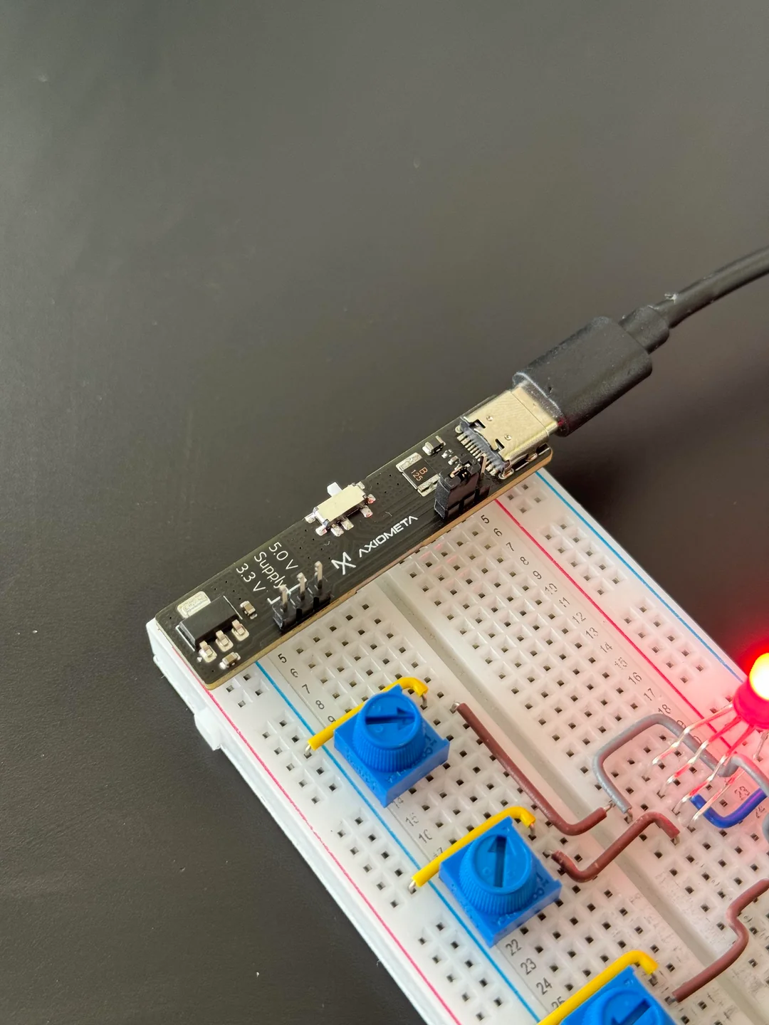

Mairian schrieb:
Hat jemand eine Model Nr. oder Bezugsquelle? In bezahlbar.
Sehe ich das richtig, daß du nur die Potis als Vorwiderstand für eine RGB-LED verwendest? Dann werden sie nicht lange leben. Wenn du ein Poti nur einmal an das falsche Ende drehst, liegt die LED praktisch ohne Strombegrenzung an der Spannung. Die LED und auch das Poti werden das nicht lange überleben.
Da gehört unbedingt noch ein Vorwiderstand (pro Poti einer!) hin, der den Strom auf einen sicheren Wert begrenzt, auch wenn das Poti auf Anschlag steht.
