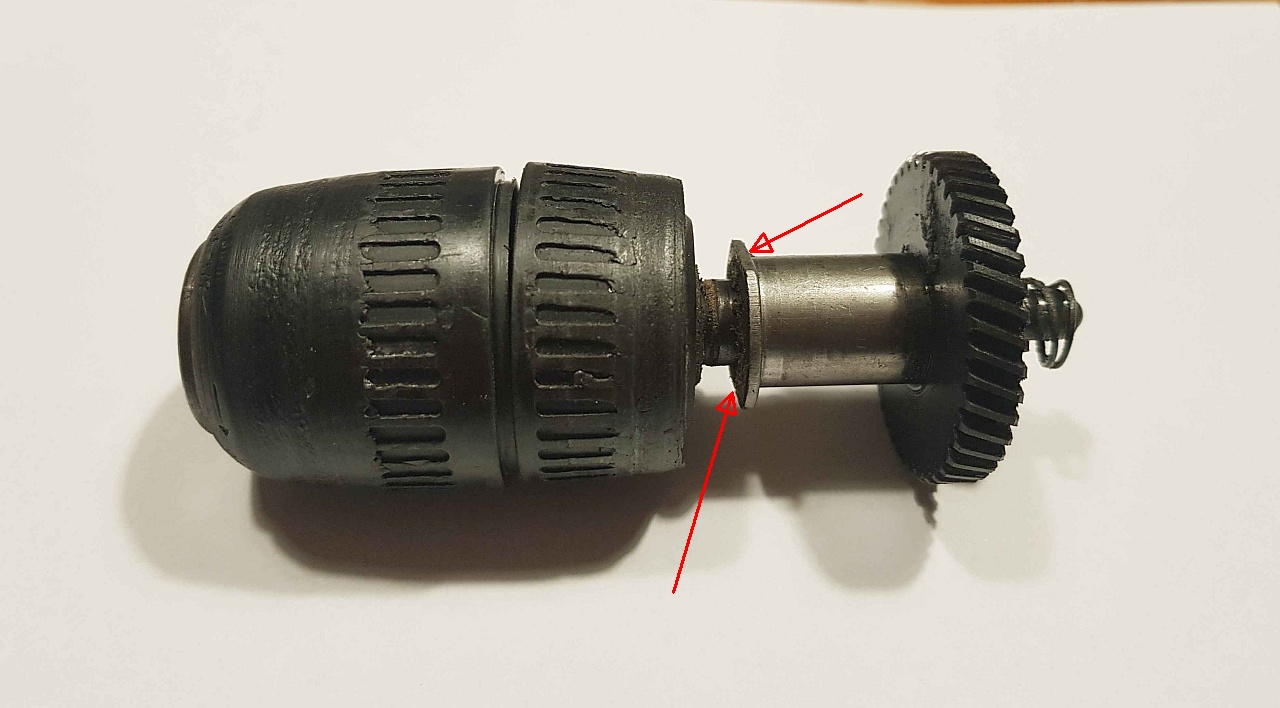

wollte mein defektes Bohrfutter von einer Billigbohrmaschine lösen. Ich
meine im eingebauten Zustand geht das eher besser. Jetzt hab ich das
Teil aber ausgebaut. Wie bekomme ich es vom Konus runter. In einem Video
sieht man, das der gute Mann das Zahnrad in einen Schraubstock klemmt.
Kam mir etwas haarig vor.
Im eingebauten Zustand ist keine Nut zum Arretieren vorhanden. Soll ich
das ganze trotzdem wieder zusammen bauen und dann versuchen oder bekomm
ich es auch im ausgebauten Zustand runter?

von Andreas M. (andreas_m62)
Im Bohrfutter ist eine Schraube.
Diese muss gelöst werden, wenn man das BF ab haben will.
Evtl. auch entgegen der logischen Schraubrichtung versuchen.
Und auf der Achse sind Abflachungen,
wo man mit einem dünnen Maulschlüssel gegenhalten kann.
von Old P. (Firma: nix) (old-papa)
Das Bohrfutter hat keinen Konus, es ist auf die Welle geschraubt
(normales Rechtsgewinde, UNF) innen ist eine Kreuzschlitzschraube mit
Linksgewinde, die muss vorher raus. Konusse an Handbohrmaschinen gibt es
nur noch an ganz alten Maschinen (bis ca. 60er Jahre), spätestens seit
es Schlagbohrmaschinen gibt, ist das vorbei, weil Unsinn.

Da ist leider nichts mit Abflachungen der Achse. Die ist komplett rund
und ein Gegenhalten nicht möglich !
Lars B. schrieb:
> Ich denke, da ist keine Sicherungsschraube drin, auch wenn es in der
> Vergrößerung so aussieht. Da kommt man mit keinem Schraubendreher ran .
Denken ist nicht Wissen... ;-)
Wahrscheinlich ist in den Kreuzschlitz der Schraube über die Jahre
soviel Mulm reingedrückt worden (bei jedem Bohrerwechsel oder wenn einer
durchdreht), dass vom Kreuz nur noch die sichtbaren Reste zu sehen sind.
Entweder rauspopeln oder den Schraubenkopf abbohren.
Doch das Rechtsgewinde vom Futter kann sehr fest sitzen, ich hatte schon
eins, dass musste ich komplett zerstören, also absägen und dann am
Gewindestummel seitlich solange vorsichtig schleifen, bis die ersten
Gewindegänge zu sehen waren. Dann löst sich die Spannung und das Ding
geht ab.
Neue Linksgewindeschrauben gibt es im Bauhaus in M4, 5 und 6.
Old-Papa
Also ich sehe zwei sehr schöne Abflachungen....
Mechanisch aber nicht sehr stabil.
Old-papa
von Roland E. (roland0815)
Old P. schrieb:
> Old-papa
Lass dir das Teil schicken, und setz' da mal nen Schlüssel an.
Viel Erfolg.
Spoiler: Das ist das Lager. Das sitzt lose auf der Welle.
> Viel Erfolg.
Oha, so kann man sich irren.... ;-)))
Dann bleibt ja nur das Zahnrad in den Schraubstock und das Futter wie
eine ganz normale Mutter abschrauben (Rechtsgewinde, wiederhole mich).
Mit Glück überlebt das Zeugs...
Oder eben, wie ich auch schon schrieb, das Futter in etwa bis zur Achse
ran abflexen und dann seitlich solange flexen bis die Gewindegänge
durchscheinen. Mit der nötigen Vorsicht geht das auf jeden Fall.
Old-Papa

von Lars B. (heiner56)
also die Innenschraube bekomm ich definitiv nicht auf - zu winzig, kein
Anpack. Da passt gar nichts. Bleibt nur, sie rauszubohren oder eben das
Ganze Futter zu zerlegen (Flex)
Es ist im Übrigen eine Schlagbohrmaschine mit Links-Rechts-Lauf, 650
Watt und Schnellspannfutter
von Ulf P. (bastler2004)
Sah bei mir ähnlich aus. Versuche ein PH2-Bit lang (einfacher
Kreuzschlitz) zunächst ohne Bithalter in das noch erkennbare Kreuz
hinein zu schlagen. Dann rechts! herum herausdrehen. Bohrfutter vorher
komplett öffnen.
Wenn es nicht klappt kannst du immer noch flexen...

von Lu (oszi45)
Foto?
von Lu (oszi45)
Foto oben?
https://www.mikrocontroller.net/attachment/678506/20250913_214338.jpg
Lu schrieb:
Wenn ein Kreuzbit zu spitz ist und nicht fasst,
dann nimm eben einen Schlitzschraubendreher.

von Achim H. (pluto25)
Das geht problemlos, aber dann wird eine neue benötigt. Da ist der
Schlitz die bessere Lösung. Vielleicht vorher mit einem Meißel den
Schlitz 'verbessern'
PS So ein 8?mm Kopf finde ich nun nicht winzig. Eher riesig im Vergleich
zu den Schräubchen mit dehnen wir sonst so zu tun haben.
(Platinen/Kühlkörper)
Teil ist ab. Achse (nicht Zahnritzel) in Schraubstock, mit Rohrzange
Futter nach links gedreht und dabei natürlich die Sicherungsschraube
abgebrochen. Schaute aber noch ein Stück aus dem Gewinde, so dass ich
den Rest auch rausbekam.
Danke für die vielen Tipps.

formschlüssig drinsitzt. Bei Bedarf mit ein paar beherzten Schlägen das
Bit formgebend reinpressen.
Oder eine Zahnrad-Form aus Heißkleber gießen. Wenn man das (evtl. vorher
tiefgefrorene) Zahnrad in den heißen Kleber drückt, klebt es kaum fest,
aber der Kleber über alle Zähne bildet einen großen
"Umschließungswinkel" aus.
Zur Denkweise des Threadopeners siehe seine vielen anderen Beiträge.
Man muss erst mal darauf kommen, die Welle hinter dem Zahnrad so fest in
einen Schraubstock zu klemmen, dass man eine (Linksgewinde-)Schraube
abdrehen kann. Die Lager-Oberfläche wird nicht mehr ganz so glatt sein.
Torsten B. schrieb:
> D
Hast recht, die Welle hatte ne kleine Macke. Die hab ich brav
weggeschmirgelt, das ganze wieder eingesetzt und jetzt schnurrt die
Bohrmaschine wieder wie eine Nähmaschine. Bei krummem oder gebrochenem
Zahnrad hätte ich die Maschine wegschmeißen können-also, was hab ich
falsch gemacht???
> falsch gemacht???
sowas nicht direkt in die Backen spannen,
sondern z.B. noch Aluminium
zwischen Werkstück und Backen des Schraubstocks legen.
