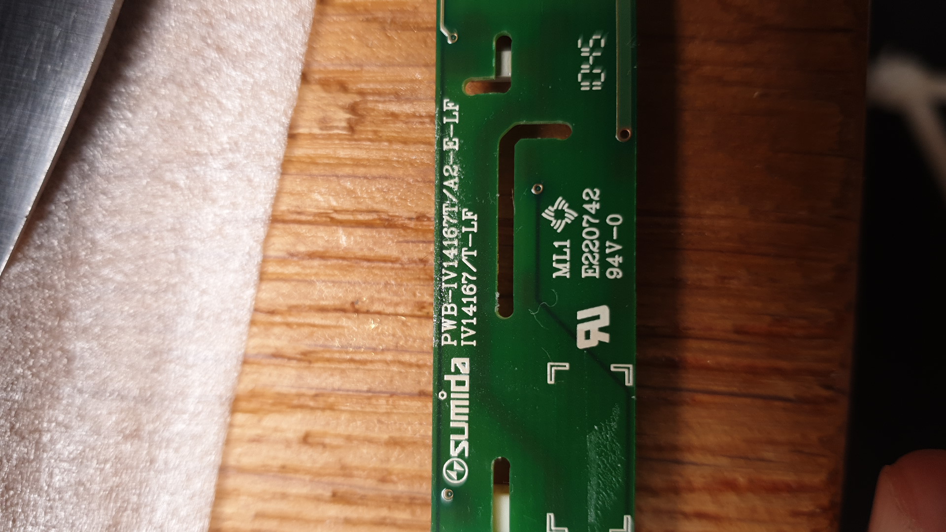

ich habe ein notebook, da will ich die CFL mit LED austauschen. Jetzt
passt der Stecker vom notebook nicht auf die LED Platine. Daher müsste
ich wissen, was von der alten inverterplatine was für ein Anschluss ist.
Ich habe schon selber sehr viel gesucht, aber ich konnte 0,0 Infos über
diese Platine finden. Vielleicht könnt ihr mir helfen?

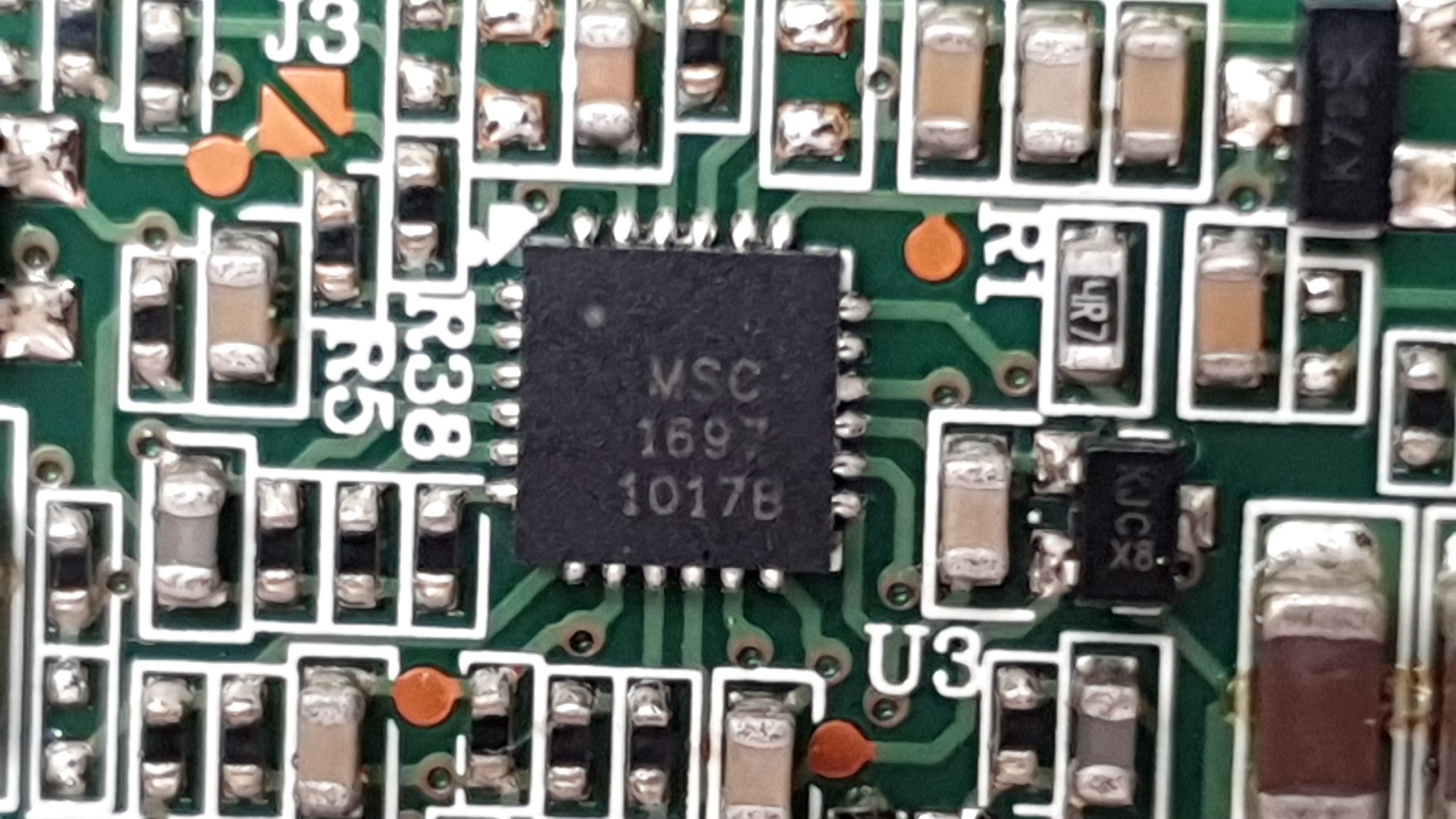

Was aber helfen sollte: Sieh Dir das IC im QFN24 auf der Platine an,
davon könnte sich ein Datenblatt finden lassen.
Und dann kannst Du die meist im Datenblatt angegebene
Standardbeschaltung mit der Deiner Platine vergleichen.

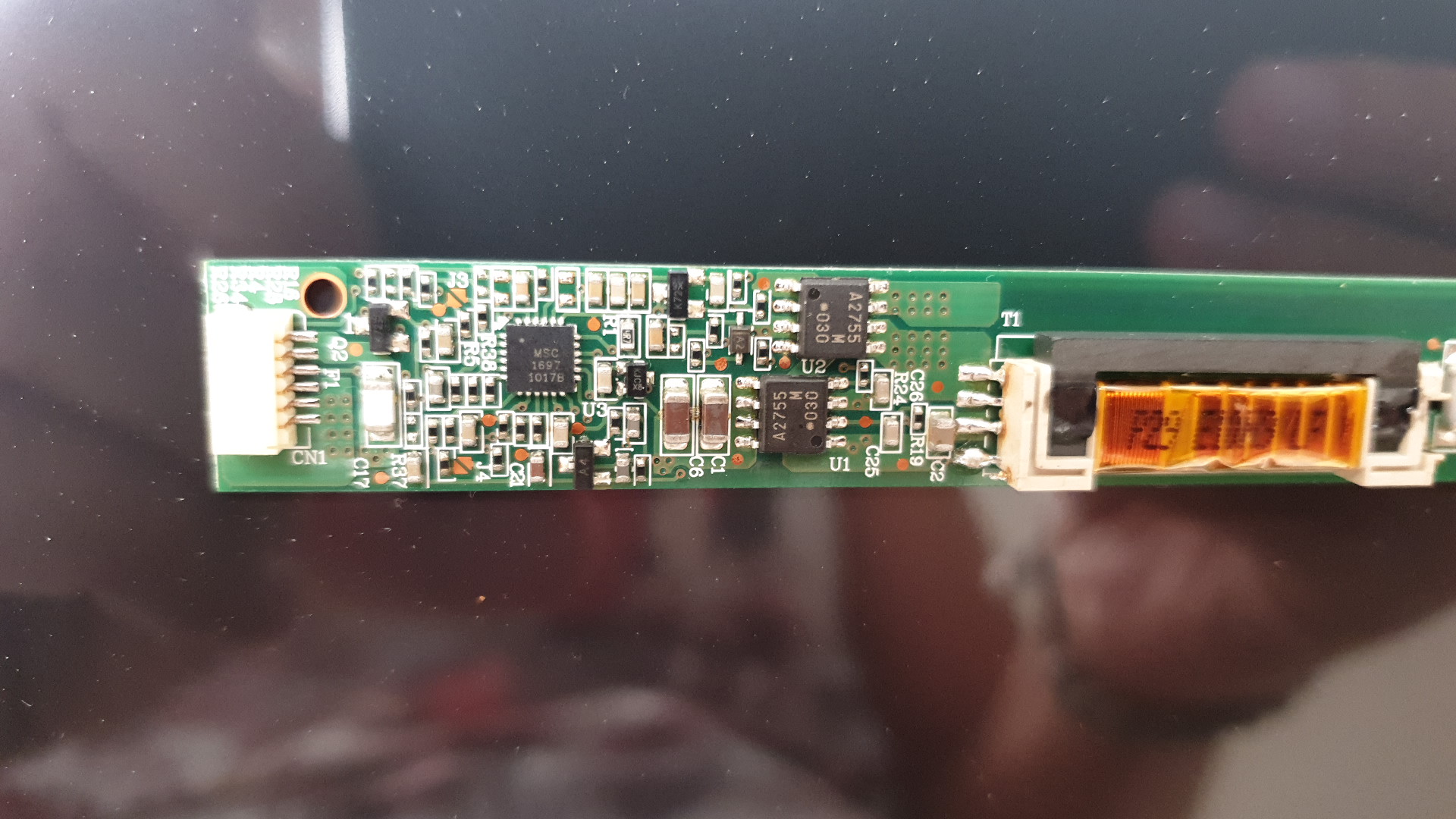

Auf dem ersten Bild kann man erahnen, daß vom sechspoligen
Steckverbinder vier Kontakte für die Stromversorgung zuständig sind.
Relativ wahrscheinlich ist Versorgungsspannung links und Masse rechts.
Und dann gibt es noch wahrscheinlich eine Steuerleitung auf dem dritten
Kontakt von links.
Da Deine Bilder nicht die vollständige Platine, dafür aber viel völlig
unnötiges Zeug drumherum zeigen, kann man da mehr nicht sehen.

Wie man mit etwas gutem Willen erkennen kann, hat der CCFL-Transverter 6
(mechanische) Anschlüsse von denen je 2 parallel geschaltet sind. Das
dürften GND und Vcc sein. Ein Anschluß ist für die Helligkeitssteuerung,
aber ob das eine PWM oder analoge Steuerspannung ist, wissen wir auch
nicht. Der 4. Pin ist zumindest am LED-Treiber Ein/Aus.

Naja. Viel Mühe hast du dir mit deiner Frage nicht gegeben. Die Bilder
sind weder scharf noch besonders aussagekräftig. Vor allem kann man
keine Bezeichnung der IC erkennen.

von H. H. (Gast)
Axel S. schrieb:
> Vor allem kann man
Naja, der CCFL-Chip ist von Microsemi, Typcode 1607.
Man wird wohl keine Unterlagen mehr finden.

von Gio B. (sanshine)
H. H. schrieb:
> Axel S. schrieb:
>> Vor allem kann man
Ich erkenne 1697
von H. H. (Gast)
> Ich erkenne 1697
Wird nichts ändern. LX1697 heißt der Bruder, aber ein richtiges
Datenblatt...

Aber es sieht gut aus, 2xGND, 2xVCC, ENAble und DIMming, das hat auch
die LED Platine.
Wenn man davon aus geht, dass links die 2 Pins +12v sind und rechts die
2 Masse, was ist dann der eine in der Mitte? Weil mein led Board hat
noch 2 Kabel: ena und Dim.

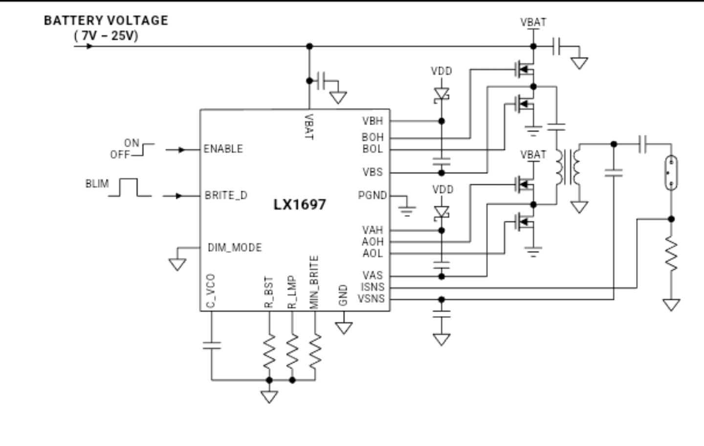

Also ich habe hier etwas gefunden:
https://www.alldatasheet.com/datasheet-pdf/view/208825/MICROSEMI/LX1697.html
Als Bild noch den Anschluss vom Mikrocontroller
>> Datenblatt...
Das ist kein Datenblatt.

Es ist alles komplett geöffnet. Das ist ein Toshiba qosmio x500.
Zudem ist der Stecker nano klein. Ich wüsste nicht wie ich da überhaupt
drankommen sollte, selbst wenn da eine Spannung anläge. Plus: am ende
weiß EARL ich wo 12v und Masse sind, aber nicht was mit den anderen 2
Anschlüssen pwm und enable ist.

von Axel S. (a-za-z0-9)
> die LED Platine.
Das ist die Beschriftung auf der Platine von LED-Treiber.
Bei der CCFL-Transverter-Platine steht nichts drauf.
von H. H. (Gast)
Axel S. schrieb:
>> die LED Platine.
Aber in der Kurzbeschreibung von Microsemi.
H. H. schrieb:
> Axel S. schrieb:
>>> die LED Platine.
Aber irgendwie passt das Diagramm nicht mit der Wirklichkeit zusammen.
Ich habe beim chip pro Seite 6 Anschlüsse. Auf dem Diagramm sind auf der
einen Seite 11 Anschlüsse. Jemand hier meinte es sei der lx1617 aber ich
weiß nicht ob das stimmt.
H. H. schrieb:
> Axel S. schrieb:
>>> die LED Platine.
Nur nützt das ohne die Pin-Nummern nicht viel. OK, der TO kann es
ausprobieren. Gibt ja nur 2 Möglichkeiten.

Letzten Endes habe ich es anders gemacht und jeder der auch sein ccfl
durch led ersetzen will mit sonem led kit von Ali sollte es auch so
machen. Dumm, bin ich nicht direkt drauf gekommen 🤦‍♂️
12 oder 19V (wie bei mir) kann man messen oder sich herleiten, welche
kabel das sind, bei mir waren es 2. Masse genauso. Dim war mir nicht
wichtig, kann immer 100% hell sein, also DIN einfach weg lassen. Bei mir
lief es ohne Probleme.
Nun noch ENA oder enable: der brauchte bei mir 5V und den habe ich bei
mir vom USB Kontakt abgezogen, kabel rangelötet also innen. Der hat nur
5V wenn die Kiste läuft. es gab viele Kontakte die immer Strom hatten
wenn das kabel drin war. Macht euch von jedem Schritt Fotos, damit ihr
den mist wieder zusammen bekommt. Es ist sehr viel Arbeit. Viele kaufen
sich daher direkt ein led panel. Bei mir ist es ein 18.4 Zoll panel,
wäre sicher sehr teuer gewesen. Aber 15 Zoll könnte billig sein oder aus
einem anderen gerät das komplette panel nehmen.
