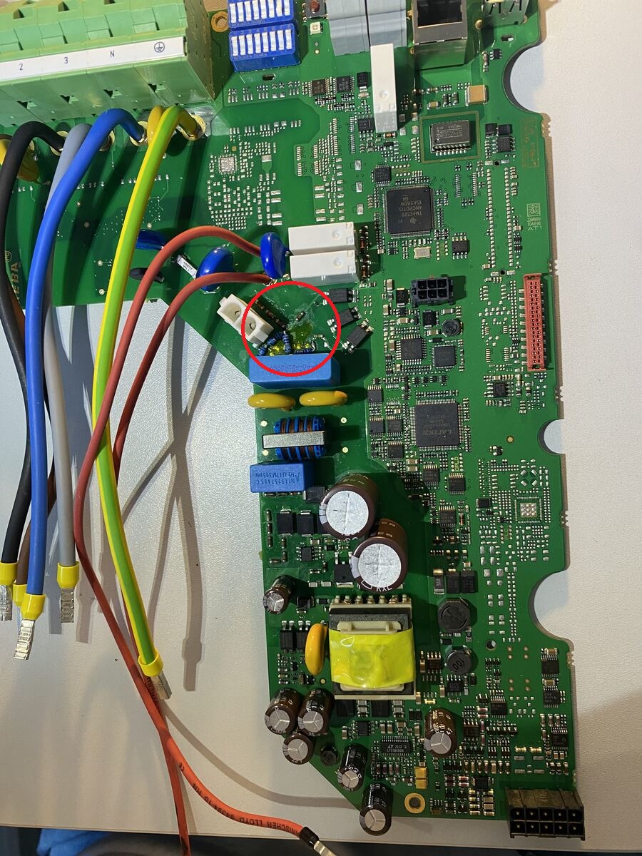

Und zwar scheint sich in meiner Wallbox am Kabeleingang Kondenswasser
gebildet zu haben welches dann die Senkrecht montierte Platine hinunter
gelaufen ist.
Im ersten Reperaturversuch von einem Telefonreperaturdienst (ist ist mir
niemnand anderes eingefallen dem sowas geben könnte) wurden schon mal
Teile gewechselt.
Auf diesen Teiletausch hat die Wallbox kurz (ca. 30 minuten lang) wieder
funktioniert.

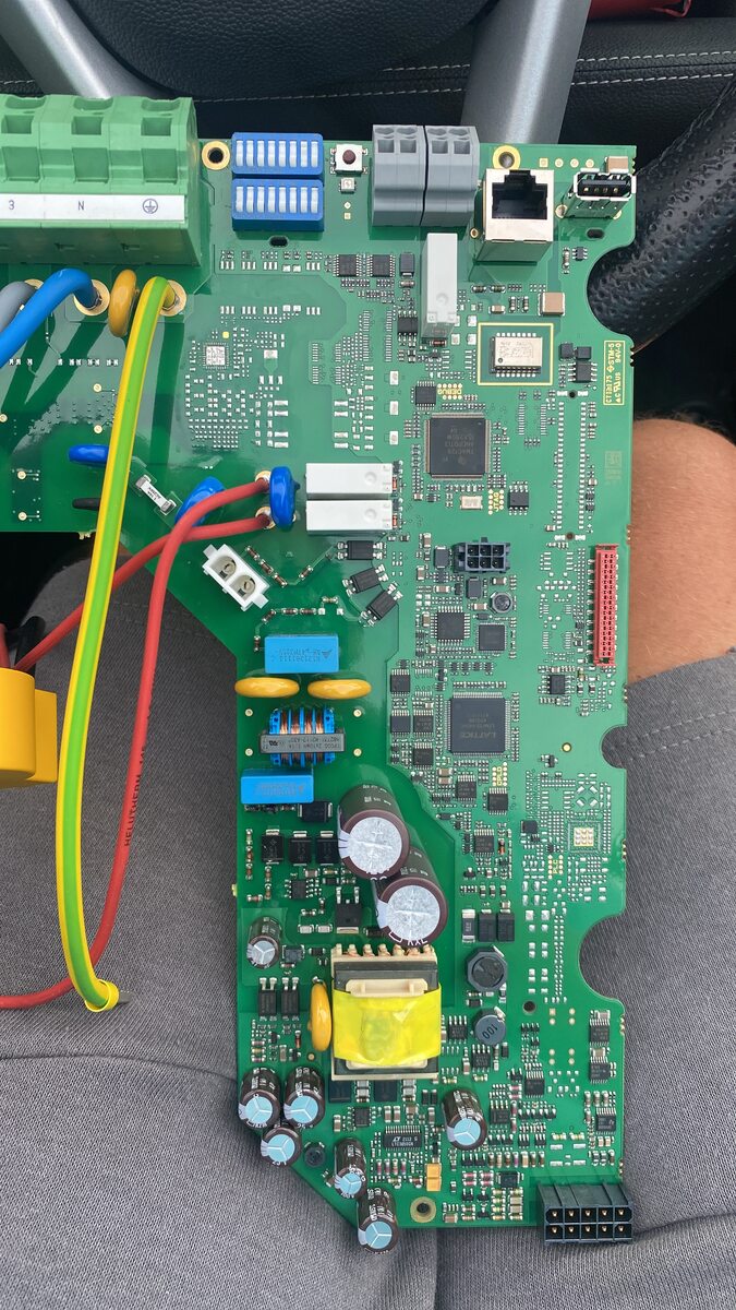

PS:
erstes Bild ist vor der Reparatur
zweites danach
Was da genau getauscht wurde weiß ich leider nicht - bin im
Krankenpfleger und das ist so gar nicht mein Gebiet.

von Klaus F. (klaus27f)
Das sieht man im zweiten Bild deutlich,
es liegt in dem Bereich den ich markiert habe.
Leider wurde da unprofessionell herumgefuscht,
und SMD Bauteile gegen "bedrahtete" Bauteile ersetzt,
laienhaft aufgelötet, NEIN, aufgepappt.
Viel mehr sieht man an den Bildern nicht.
Evtl. vom markierten Bereich ein Detailbild einstellen.
Hat die Rückseite der Platine auch Bauteile drauf? Dann fehlt Foto dazu.
Ob man das jetzt noch sinnvoll reparieren kann -- ohne Schaltbild kaum.

von Thomas F. (thf)
Das sieht aus wie die Platine einer Keba-WallBox.
Leuchtet denn die Status-LED (oben neben dem Taster) auf der Platine
noch?
Man kann erkennen, dass an der Widerstandskette der
Netzspannungserkennung rumgefummelt wurde. SMD-Widerstände wurden durch
TLT-Widerstände ersetzt.
Auch der X-Kondensator vor der CMC sieht geändert aus.
Ich denke, jemand mit etwas Erfahrung bekommt das wieder hin.

von Andreas M. (amesser)
Ist KEBA, auf dem einen Photo unter der schwarzen Netzader erkennt man
den KEBA Aufdruck. Da ist ganz schon viel drinnen, ist da nen Inverter
verbaut oder wozu ist da der FPGA nötig?

von Sigi S. (sermon)
Wasch das mal gründlich mit Spiritus/ Isoprophyl aus.
Möglicherweise ist da noch irgendein Schmock drin der Kriechströme
verursacht.

von Rolf (rolf22)
Lu schrieb:
> Wenn es schon mal 20 Minuten funktioniert hat, könnte der Fehler ja
> wieder in dieser Ecke liegen?
Wenn dieselben Teile erneut defekt werden, werden die vermutlich durch
etwas überlastet, das woanders liegt.
