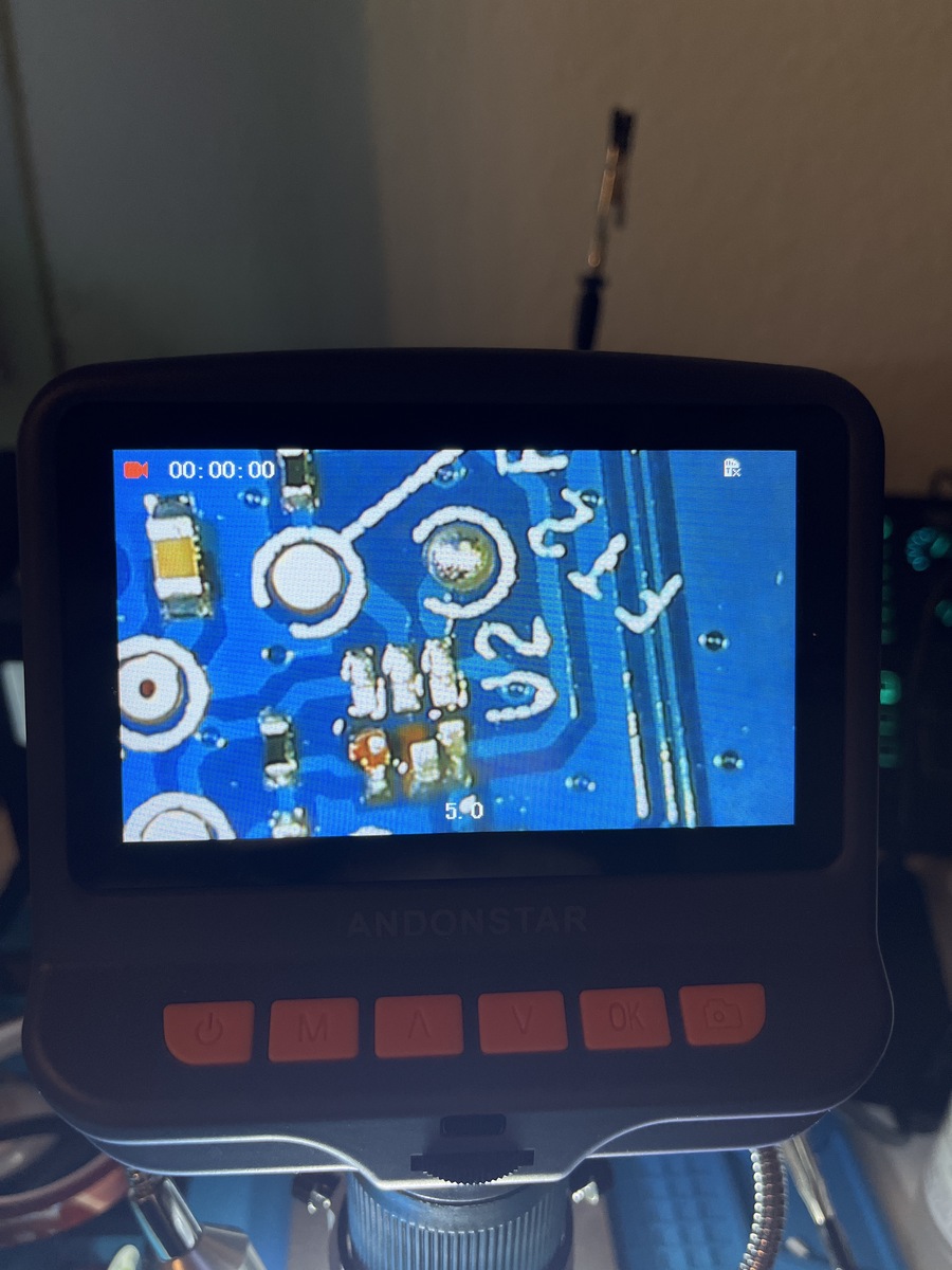

Hallo liebe Leute und jetzt schonmal vielen Dank für eure Hilfe.
Es geht bei mir um folgendes:
Ich bin ziemlich neu im löten und PCB Reparaturen etc.

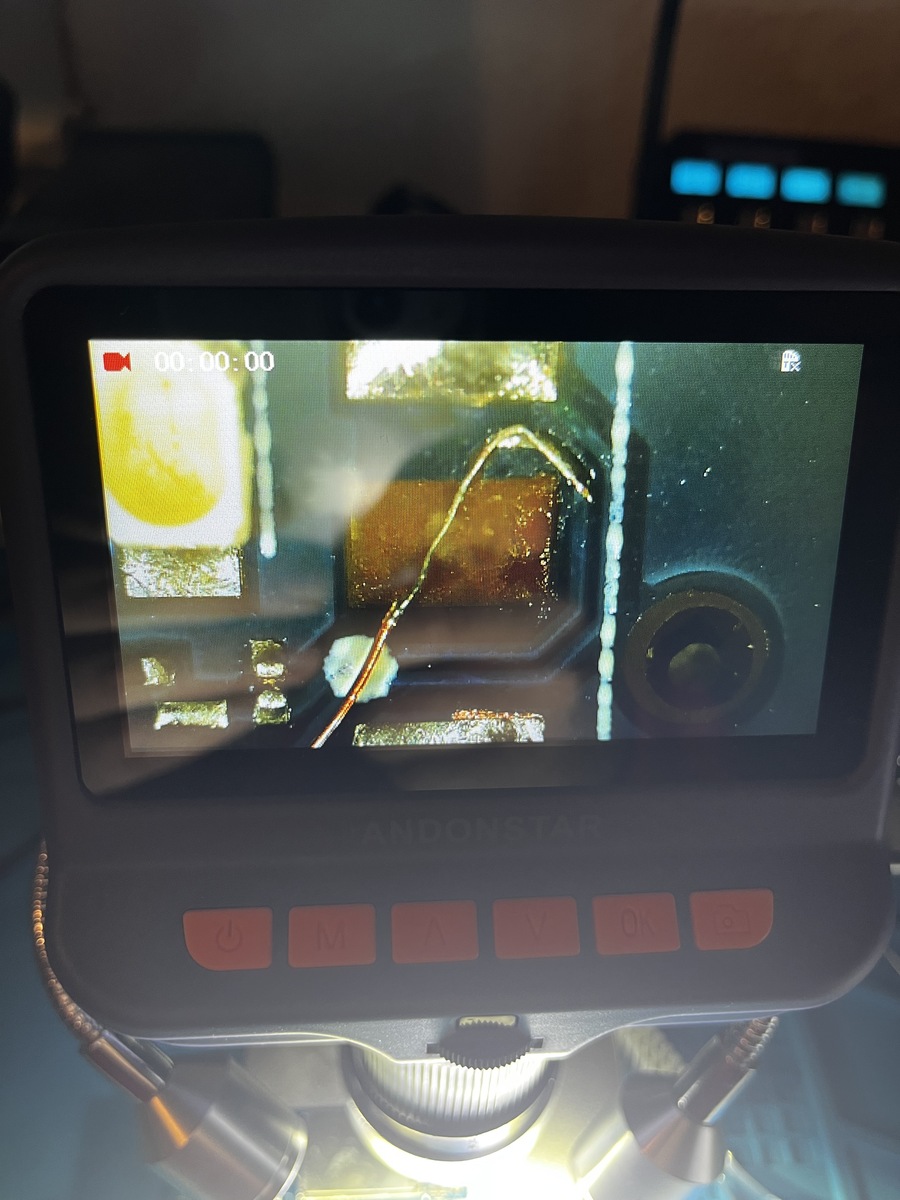

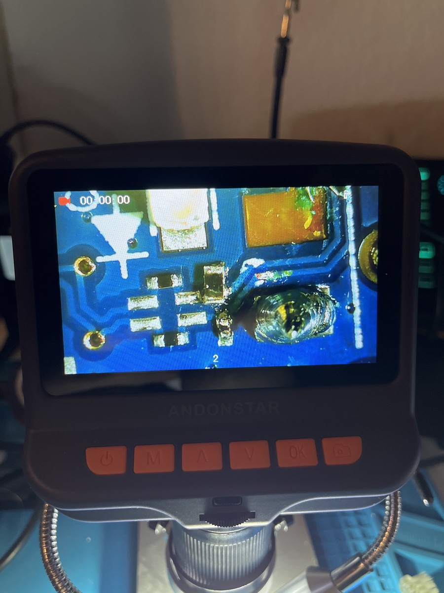

Ich habe einen Wireless receiver für die xbox one erhalten um den zu
reparieren, da der usb Port gebrochen war, ich habe das ganze Teil dann
abgelötet und Pad 3 war abgerissen und die Leiterbahn defekt, ich habe
das ganze dann wie auf dem Bild zu sehen meiner Meinung nach gut gelötet
(Multimeter auf Durchgang geprüft und passt) habe dann eingesteckt,
windows zeigte an (USB Gerät nicht erkannt) also habe ich weiter Gesucht

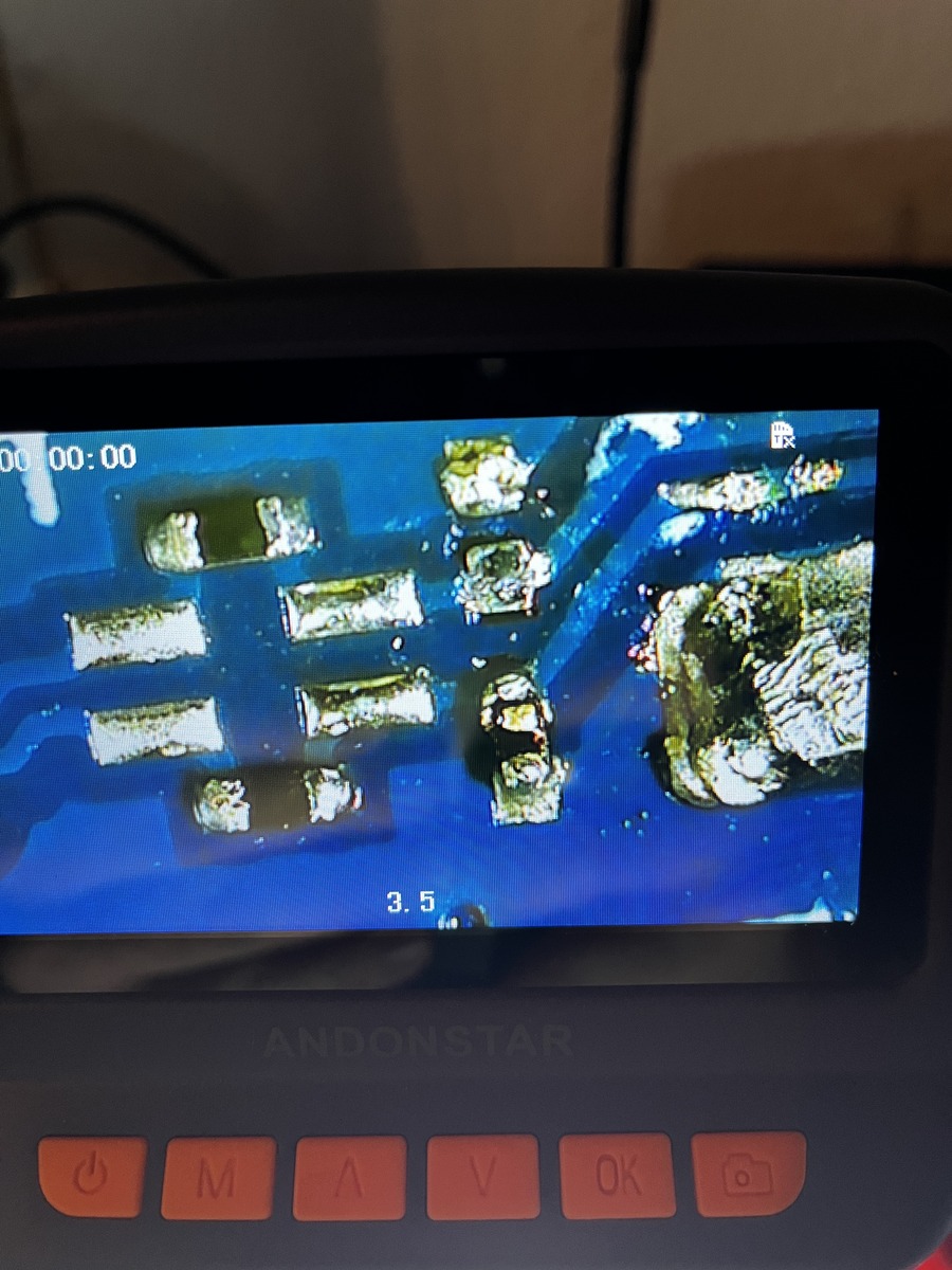

und festgestellt wie auf dem anderen Bild zu sehen, dass da ein Bauteil
fehlt aber ich kann jetzt nicht genau ausmachen was für eins es ist, ich
dachte es wäre ein Widerstand und habe kurzerhand 0402 widerstände in
verschiedenen Größen bestellt aber ändert nichts, zudem sei gesagt dass
das einzig messbare Problem mit dem Multimeter derzeit ist dass pad 2

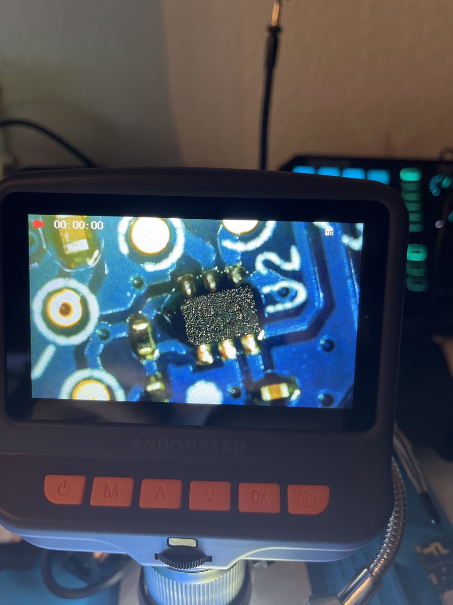

einen short zu pad 4 hat, ich habe dann hinten das esd array (versucht)
abzulöten mit heißluft jedoch ist das Bauteil dabei dann kaputt
gegangen, weil ich wohl noch zu unfähig dafür bin.
Jetzt ist erstmal die hauptfrage ob jemand von euch weiß was das für ein
Bauteil sein kann und was und wie ich vorgehen könnte auch mit
Multimeter um sicher den Fehler zu finden, zum reparierten pad, den habe
ich selbstverständlich mit uv Lack bedeckt und auf Durchgang geprüft
alles top gewesen.
Für jegliche Art von Fragen stehe ich offen und danke euch herzlich.

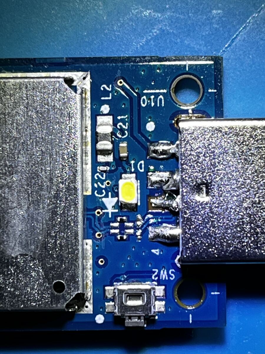

PS: Ich habe den gleichen nochmal in funktionierend hier davon habe ich
auch Bilder beigefügt, damit man sieht welches Bauteil fehlt.

Auf dem vorletzten Bild sind unter der LED zwei Serienwiderstände zu
erkennen, die in die USB-Leitungen eingeschleift sind. Das können
0-Ohm-Widerstände sein, die anstelle der eigentlich vorgesehenen
Schutzdioden (Bauteil mit vier Pads zwischen diesen Widerständen)
verwendet werden.
Je einer dieser Widerstände ist mit den mittleren beiden Kontakten
Deines USB-Steckers zu verbinden. Mehr Wissenschaft ist da nicht.
