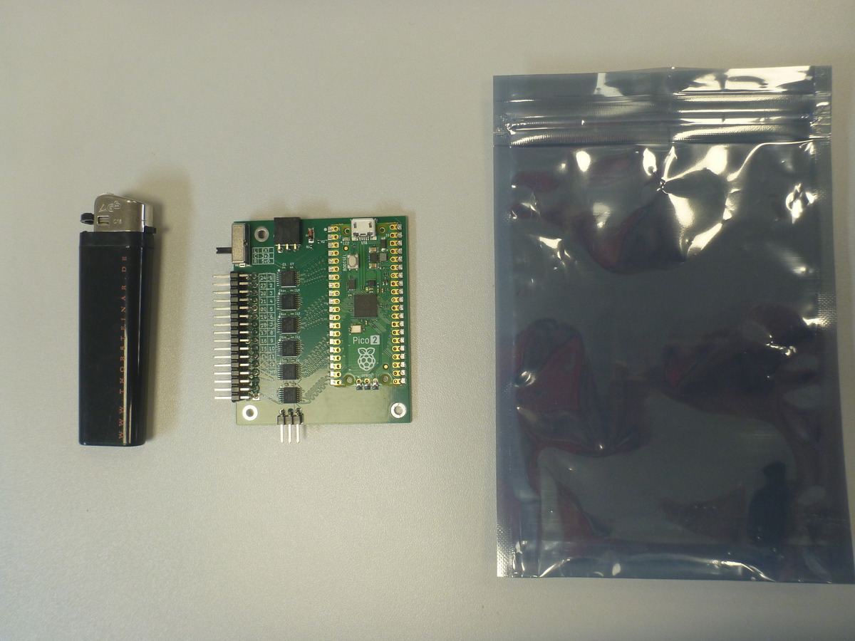

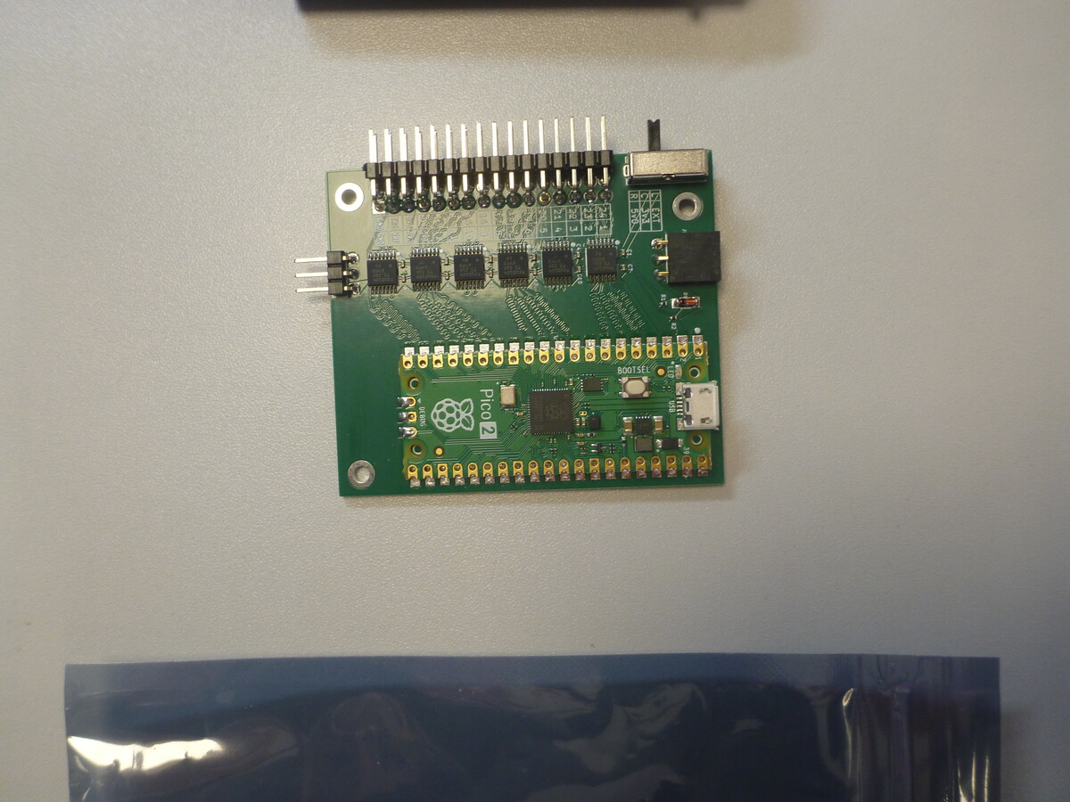

Hallo Gemeinde,
ich habe bei PcbWay den Logicanalyzer (LA) von Dr. Gusman bestellt. Das Teil läuft mit einem Raspi Pi Pico 2 und hat bis zu 400MHz Samplingrate. Die Bestellung gibts es nur Packerl-weise ab 5 Stück+.
Ich würde mich also von vier Stück trennen. (Selbst)Kostenpunkt wären 30€/Stück + 2€ Porto innerhalb D.
Der LA wurde auch schon hier im Forum empfohlen/disskutiert. Infos gibst u.a. hier:

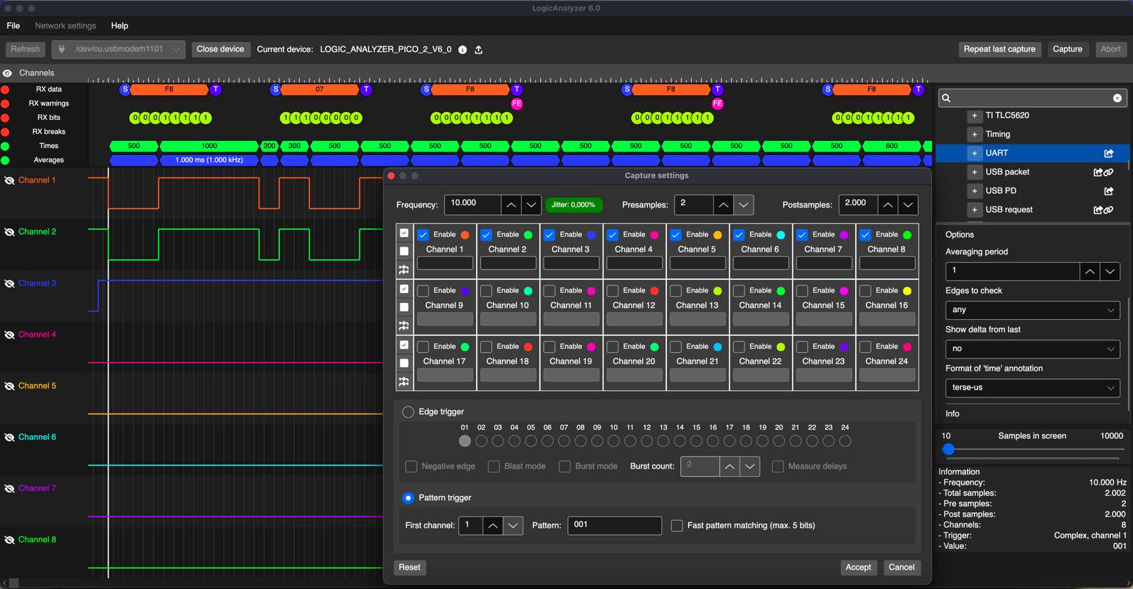

Erster Eindruck (nach 20 Minuten Testen):
Läuft gut und stabil auf meinem Mac mit M1 Prozessor. Software sieht ansprechend aus und scheint mit Tonnen von Protokolldekodern daher zu kommen. gusmanb schreibt selbst: "all the Sigrok protocol decoders are supported!"

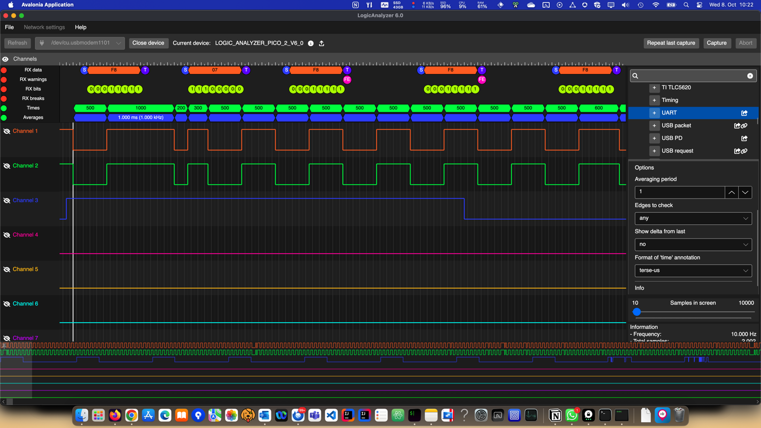

Als kleinen Appetizer habe ich 2 Screenshots von meinem Mac angehängt. Abgelichtet ist ein (leicht stotterndes?) 1kHz Testsignal aus meinem Metrahit 24S Multimeter, was ich einfach an Pin1+2 des LA geklemmt habe. Sampling-Rate ist 10kHz.
Zusätzlich habe ich mit dem Finger an Pin 3 (gewackelt), um so ein Trigger-Pattern (001 = Ch1 = 0, Ch2 = 0, Ch3 = 1) verproben zu können. Hat auf Anhieb funktioniert.
Die 2 eingeblendeten Protokollanalysatoren (UART und Timing) habe ich nur aus Demo-Zwecken aktiviert - UART macht hier natürlich keinen Sinn.

Ohne dass ich mich jetzt näher mit dem Aufbau des Teils beschäftigt hätte, würde mich interessieren ob das Stottern wirklich im Signal ist. Oder sind da evtl. Delays bei irgendwelchen Sampling-Routinen wodurch es nach stottern aussieht. Hast du ne andere Quelle oder die selbe Quelle an nem anderen LA?

Du hast direkt Deinen Finger in die offene Wunde gelegt. Genau das habe ich mich auch gefragt, hatte aber bislang keine Zeit, um der Sache auf den Grund zu gehen.
Yep, ist alles vorhanden. Das Einzige, was gerade fehlt ist Zeit. Gib mir bitte bis zum Wochenende, ich mache dann nochmals ein paar Tests mit anderem Signal und/oder anderem LA.

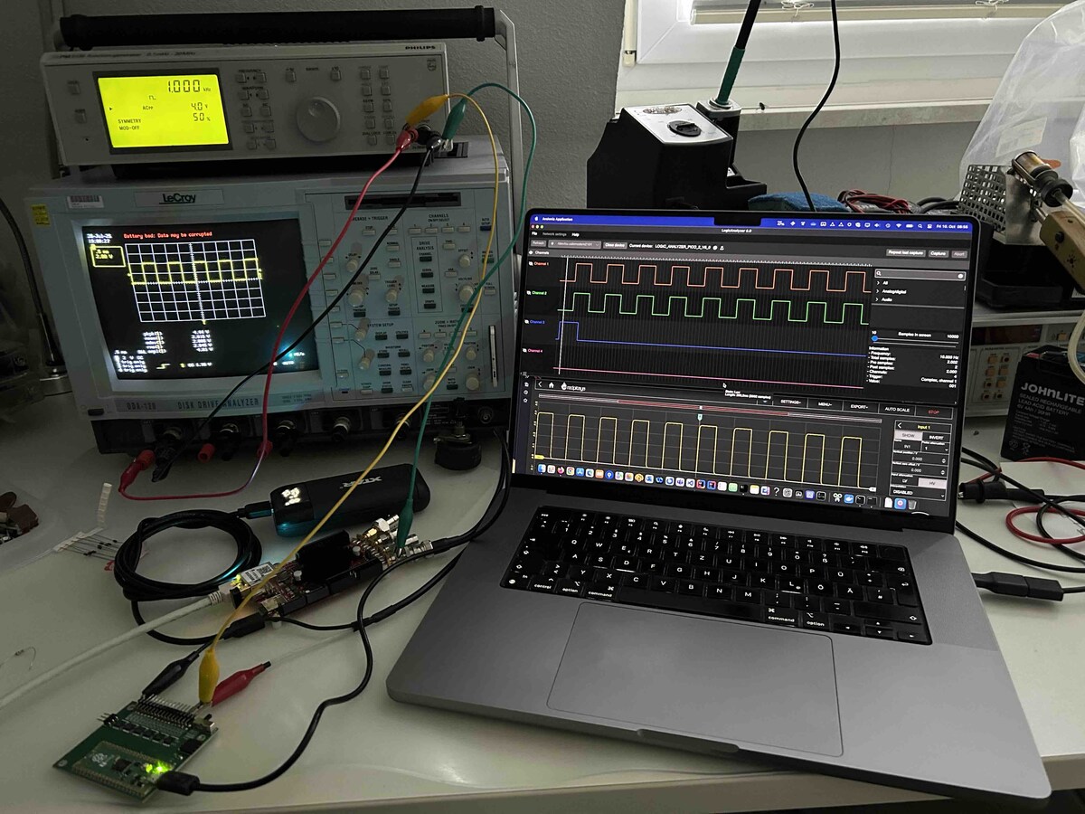

Habe inzwischen das "Stottern" im Signalverlauf ausgemerzt, indem ich schlichterdings die Signalquelle ausgetauscht habe:
Nun liefert nicht mehr ein Multimeter (Metrahit 24S) das Signal, sondern ein Philips PM-5139 Signalgenerator, der hoffentlich über alle Zweifel erhaben sein sollte.
Sicherheitshalber habe ich das Signal zusätzlich mit meinem Redpitaya (für schöne Screenshots geeignet) sowie mit meinem LeCroy-Scope (weniger schön für Screenshots geeignet) gemessen.
Den gesamten Versuchsaufbau seht Ihr in Bild 1:
  • links oben der Signalgenerator PM-5139 von Philips Er liefert hier das 1kHz, 4V, 50% DutyCycle Impulssignal
  • links darunter das LeCroy-Scope
  • links auf dem Tisch mein Redpitaya (dient hier als Oszi)
  • links unten auf dem Tisch der eigentliche Logicanalyzer
  • rechts der Mac-Rechner: im oberen Fensterteil seht Ihr die LA-Software und im unteren Fensterteil die Redpitaya-Software. Screenshot davon findet Ihr im 2. angehängten Bild.
Lange Rede kurzer Sinn:
Bei sauberem Eingangssignal gibt der LA auch saubere Kurven heraus - also alles bestens!

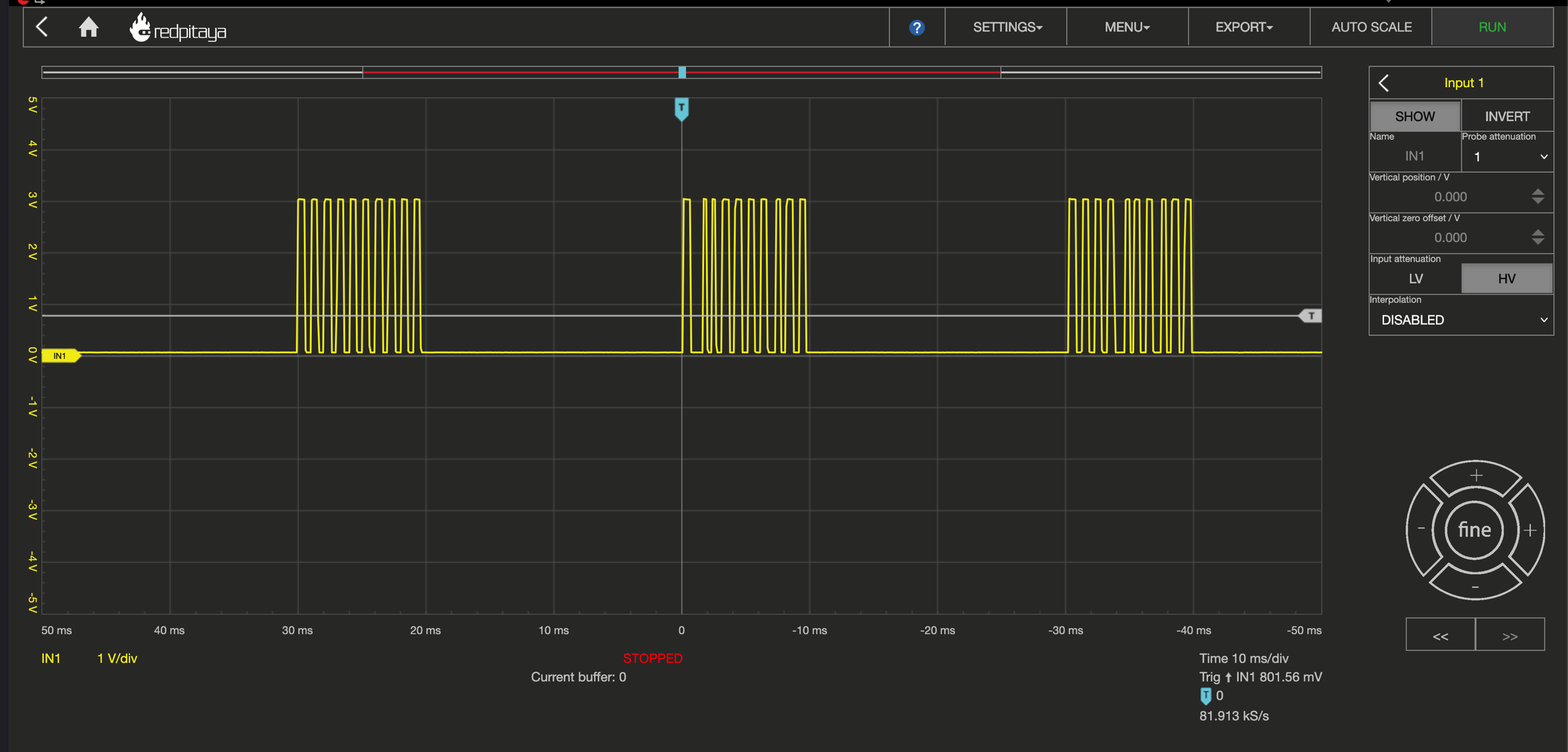

Kleiner Nachtrag noch:
Mich irritierte nach wie vor das "Stottern" im Signalgenerator meines sonst so geliebten Metrahit 24S Multimeters.
Ich habe mir im Nachgang also nochmals die Bedienungsanleitung angeschaut und wurde wieder einmal von dem Gerät überrascht:
Das Teil ist eher ein Impulsgenerator denn ein Signalgenerator: Man kann z.B. 10 Impulse einer Frequenz von 1kHz mit einem Zwischendelay von 20ms wiederkehrend (oder einmalig auf Knopfdurck) erzeugen lassen (alle 3 Parameter sind in weiten Bereichen einstellbar).
Dabei kommt dann das Bild im Anhang heraus. Will sagen: das Teil kann noch viel mehr, als ich eigentlich gedacht hatte - die Gossen-Metrawatt Leute können einen immer wieder überraschen.
Genau diese Funktion hätte ich in den letzten 20 Jahren schon häufiger gebrauchen können ... nun ja, späte Einsicht ist besser als gar keine Einsicht ...
Trotzdem sind die Pulse nicht alle gleich - immer wieder scheint - so meine Vermutung - eine Interruptroutine die Ausgabe der einen oder anderen Flanke zu verzögern. In Summe (über 2-3 Impulse) kommt's aber wieder hin - sieht man ganz gut im angehängten Bild.
Kurzum: wenn man dieses Verhalten kennt, so ist alles gut und man kann das Gerät entsprechend einsetzen bzw. die Messergebnisse entsprechend deuten.
Wenn man dieses Verhalten nicht kennt, dann kommen solche Überraschungen dabei herum, wie in meinem Post weiter oben, wo ich mich schon etwas über das "Stottern" des Signals gewundert hatte und bereits den Logicanalyzer im Verdacht hatte: Beitrag "Re: [V] 24-Ch. Logicanalyzer, Restposten"
So - das war der kleine Nachtrag - jetzt kann der Deckel der Geschichte auf die Geschichte :-)
