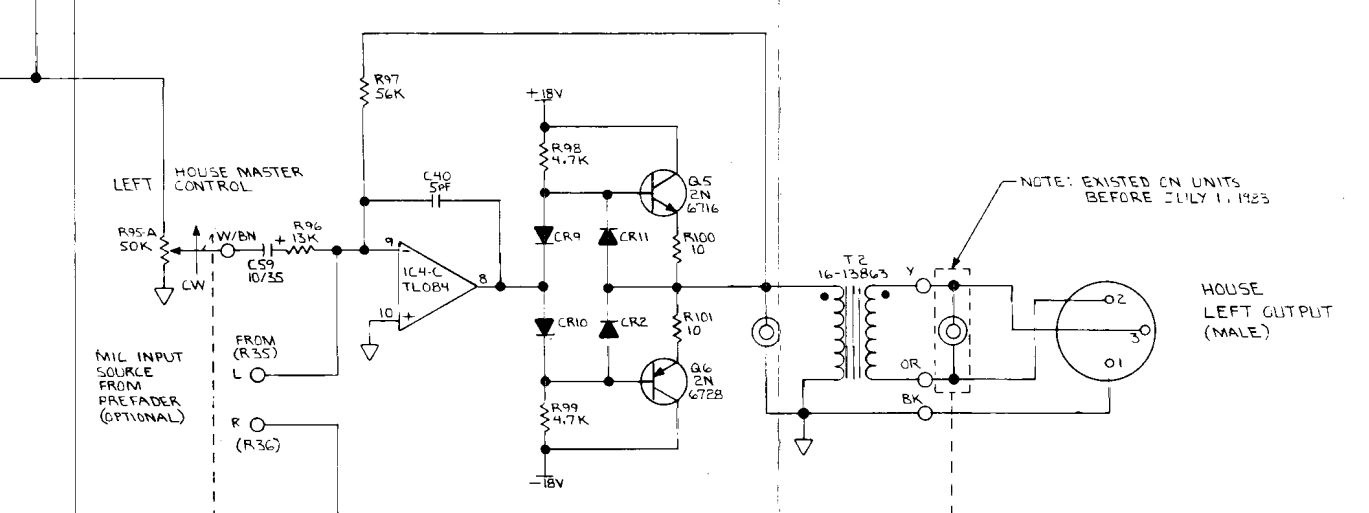

Hallo Zusammen!
Ich habe vor bei meinen DJ Mixer Projekt die Endstufe vom Urei 1620 zu übernehmen... Was haltet ihr vor der Schaltung? gibt es was zu verbessern? (Zu euer Info, ich habe den TL074 mit einem NE5532 ausgetauscht, aufgrund Empfehlungen aus meinem letzten Threat zu dem Thema)
Bezüglich dem Audio Trafo, was sind das für Bauteile / Elemente direkt um den Trafo?
Wie kann ich diese Schaltung Auch durch einen RCA Ausgang verwenden wobei die XLR funktion nicht verloren geht? Muss das balancierte Signal wieder umgewandelt werden. Kann ich das Signal überhaupt noch durch den Trafo beziehen? was gibt es für Lösungen?
Vielen Dank schonmal jetzt für eure Antworten!
Liebe Grüsse aus der Schweiz
Flo
Die Doppelkringel? Das sind Steckverbinder, Cinch oder 6,3mm Klinke (mono).
Es gibt keine "XLR Funktion", das ist einfach ein Steckverbinder.
Du scheinst den Unterschied zwischen symmetrischem und asymmetrischem Signal nicht verstanden zu haben.
Ist doch schon eingezeichnet. Der Teil, der nur in Geräten vor dem 1. Juli 1983 vorhanden war, ist ein RCA Ausgang. Den musst du nur nachrüsten. Dabei darauf achten, das die Masse der RCA Buchse isoliert von der Mischpultmasse bleibt.

Peter D. schrieb:
Ich würde das Transistorgeraffel weglassen und einen passenden OPV mit mehr Ausgangsstrom nehmen. Z.B. der OPA2156 kann 100mA.
Im Prinzip stimme ich zu. Der OPA2156 rauscht unten herum aber schon sehr. Gut, der TL08x ist auch nicht viel besser.
Der NE5534A liefert bis zu 32Vpp an 600Ω. Ist aber nicht R2R. Rauscht dafür aber weniger.
Der OPA(2)604 kann mit bis zu 48V betrieben werden, liefert auch 24V an 600Ω. Aber ebenfalls nicht R2R.
Gruß Jobst
Du willst aber nicht 600 Ohm Zout, sondern eher 60 Ohm, um die Folgestufen anständig anzutreiben. Die Schaltung kann gut funktionieren, wenn CR9 und CR10 etwa die gleiche Uf haben wie die BE Strecken der Endstufe. Da gibts deutlich schlimmeres. Und Rauschen spielt bei den Pegeln hier keine Rolle.
