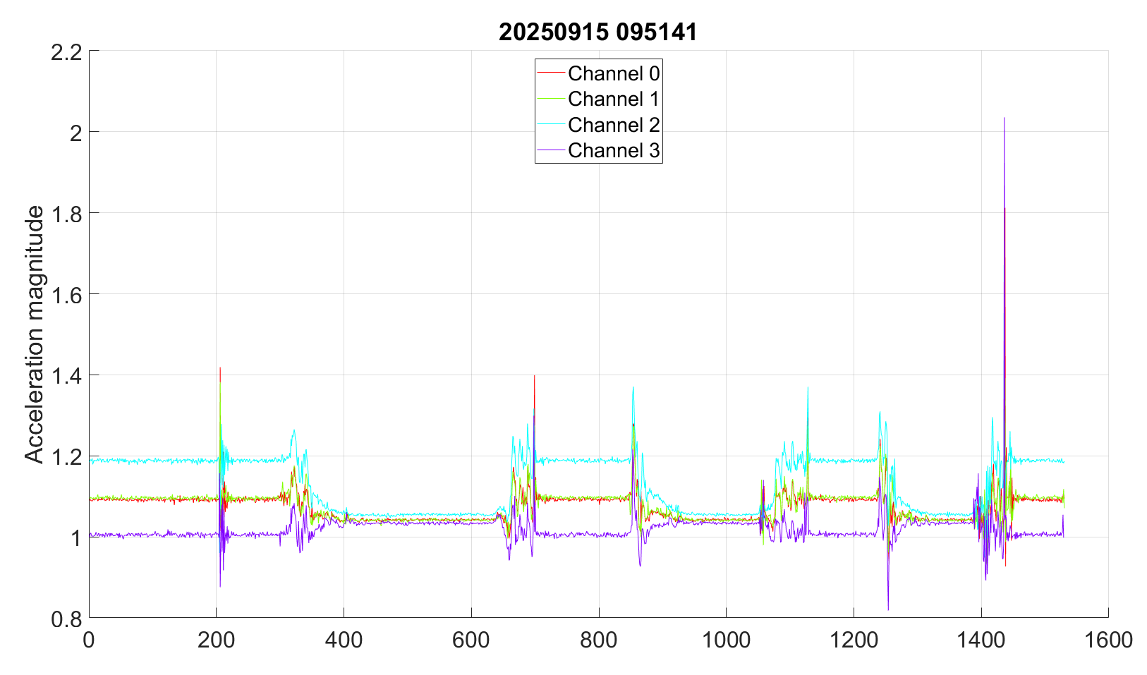

Wie in der angehängten Grafik zu sehen habe ich die Magnitude der Daten
(nur Beschleunigung, kein Gyro) pro Sensor mittels |a| = sqrt(ax^2 +
ay^2 + az^2) dargestellt und diese ist nicht immer eins. Die vier
Sensoren wurden dazu auf einem Breadboard gleich ausgerichtet und
jeweils das gesamte Board um 90° in die Vertikale gedreht und danach
wieder in die Horizontale gebracht. Die X-Achse entspricht dabei den
gemessenen Datenpunkten und wurde über rund 50 Sekunden (30Hz)
aufgenommen. Mich erstaunt des Weiteren, dass die Magnitude sich
überhaupt ändern kann (sollte ja gleich bleiben während den Ruhephasen).
Ich hatte auch schon Messungen da war die Magnitude zu Beginn 0.5 oder
1.6. Auch etliche DIY PCB's mit MPU6050 haben bei mir dieses Problem.
Im Datenblatt
(https://invensense.tdk.com/wp-content/uploads/2015/02/MPU-6000-Datasheet1.pdf)
steht bei Zero-G Output die initial Calibration Tolerance (X,Y = +-50mg,
Z = +- 80mg) aber das reimt sich in meinem Kopf nicht zusammen mit den
Messergebnissen.
Das Ziel ist es diesen Magnitudenfehler zu verkleinern (< 3%).
Alle konstruktive Hilfe ist herzlich willkommen und wird geschätzt.
von Ob S. (Firma: 1984now) (observer)
> Messergebnissen.
Wieso nicht? Der Einzelfehler der Komponenten beträgt 5% bzw. 8%. Dein
Messwert liegt ca. 5% neben dem Erwartungswert. Passt doch gut.

von Oliver W. (oliverwigger)
Ob S. schrieb:
> Dein Messwert liegt ca. 5% neben dem Erwartungswert.
Eine Magnitude von 1.1 bzw. 1.2 liegt 10% bzw. 20% neben dem
Erwartungswert (1.0).
Passt also nicht, oder?

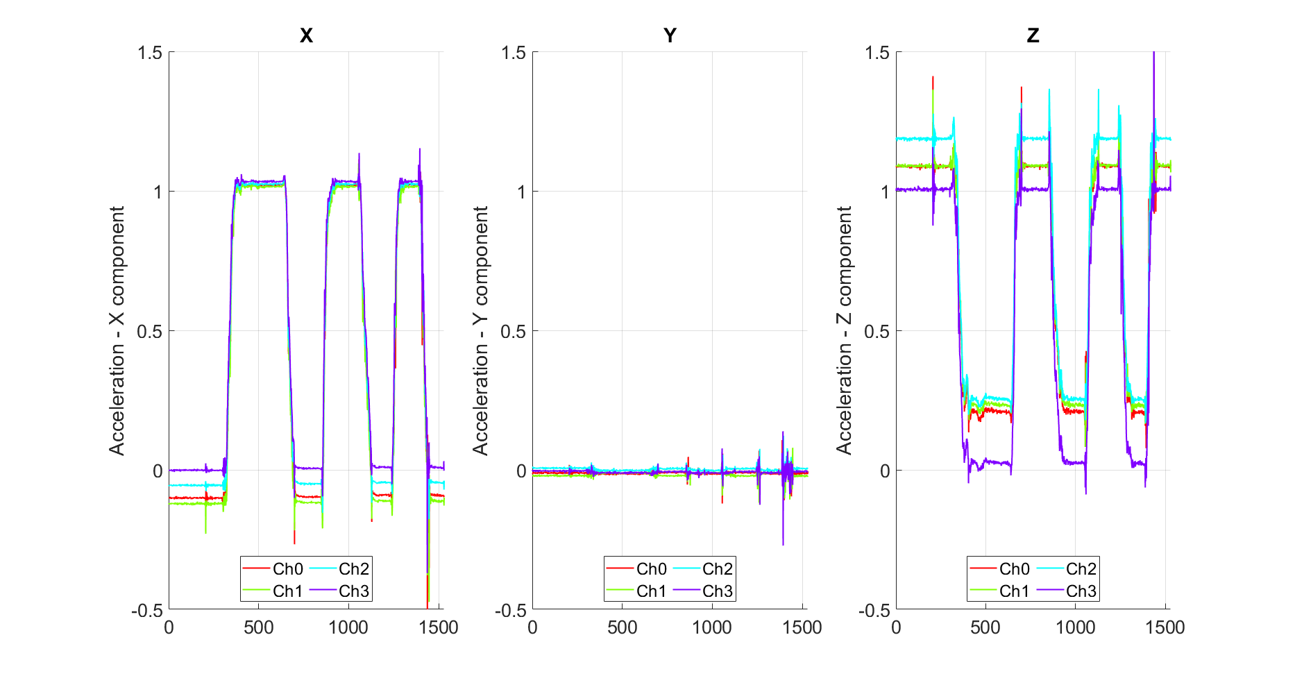

von Florian L. (muut) Benutzerseite
Hast du die einzelnen Achsen auch separat aufgezeichnet?
Ja, habe ich. Bereits da stimmen die 5% bzw. die 8% nicht.

von Rolf (rolf22)
Welche Ergebnisse liefert denn der Selbsttest des Chips?
Wie sieht es denn aus, wenn du die Rohdaten der 3 Achsen anschaust?
Sind weiter oben gegeben.

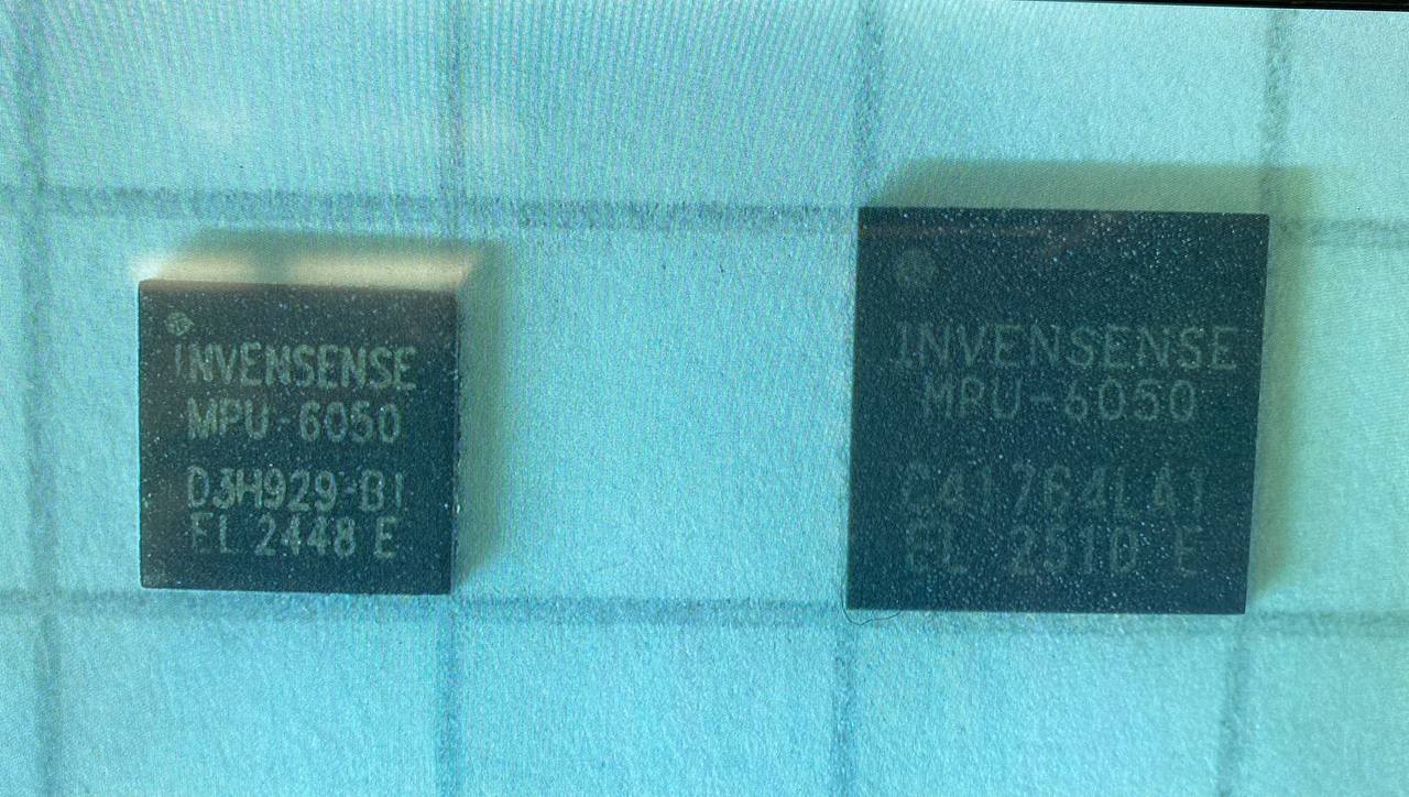

Εrnst B. schrieb:
> Schau mal hier:
> https://www.eevblog.com/forum/projects/counterfeit-mpu6050-chips-from-china/
Tatsächlich. Ich habe mir die MPU6050 Chips bestellt und gleichzeitig
ein paar MPU-6050 Boards um das Prototyping voranzutreiben. Die Chips ab
Rolle sind 4x4mm gross und entsprechen damit den Daten im Datenblatt.
Die Chips auf den Boards sind 3x3mm gross (siehe Bild, Chips auf 4x4mm
Raster).

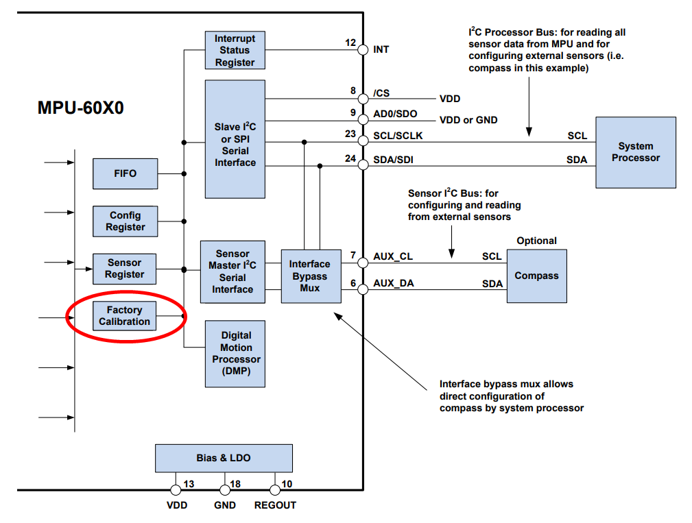

Rainer W. schrieb:
> Oliver W. schrieb:
>> Im Datenblatt ... habe ich kein Register zur Kalibrierung gefunden.
> Wieso soll der Sensor Register dafür besitzen?
Er hast zumindest Register für eine Werkskalibirerung. Wenn die aus
"Kostengründen" oder weil als "nicht kalibierbarer Ausschuss" im Werk
nicht beschrieben wurden, dann könnte das zu Abweichungen führen...
