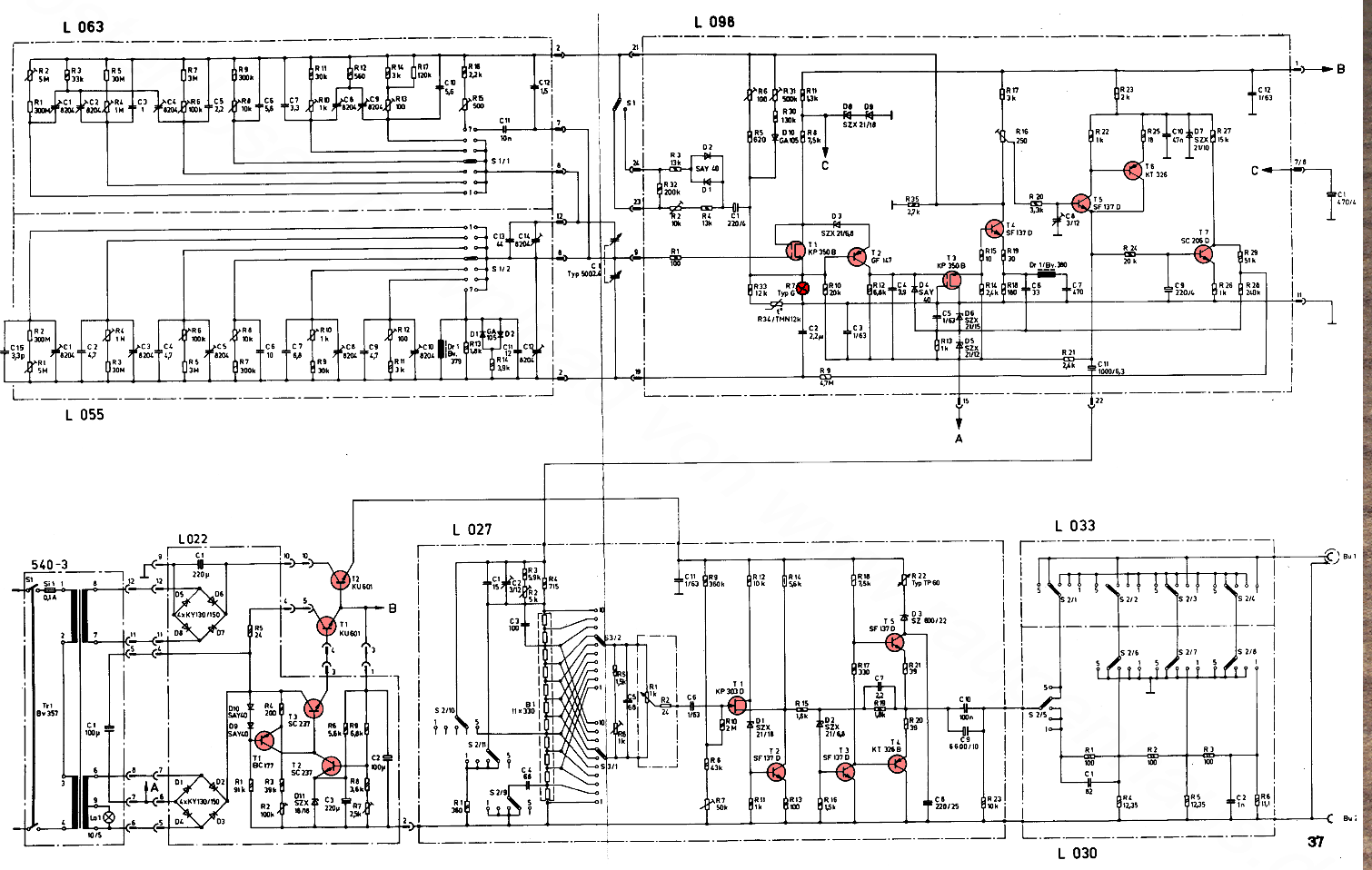

ein Frequenzgenerator - GF21 - soll zu einem Equalizer umgebaut
werden.
Eine einzelne einstellbare Frequenz soll stark verstärkt werden.
Vom Prinzip her ist es momentan eine Wienbrücke mit einer Verstärkung
>1.
ev. Lösung:
Einkopplung des Testsignals am FET T1, Reduzierung der Verstärkung,
damit der Oszillator nicht permanent schwingt.
Hat jemand eine Idee dazu ?

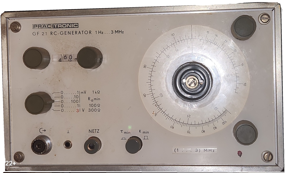

von Rick (rick)
Bernhard S. schrieb:
> GF21
Soll ich mal schauen, ob ich einen Deckel für den großen Drehknopf
finde?
von Axel S. (a-za-z0-9)
> finde?
Ich weiß daß ich einen habe. Aber das wäre Perlen vor die Säue ...

So eine Wienbrücke hat zwingend eine Amplitudenregelung, damit eine
Sinusschwingung entsteht. Da müßte man eingreifen. Der Eingang am FET
ist auch gegen alle Art von Überspannung zu schützen, denn diese FETs
gibt es nicht in jedem Laden. Da am FET könnte mna sehr hochohmig das
Signal drauf geben.
Viel besser finde ich die Idee, ein State-variable-filter mit
Operationsverstärkern aufzubauen. Dieses ist vielfach dokumentiert und
seit Jahrzehnten in der einschlägigen Literatur zu finden.
